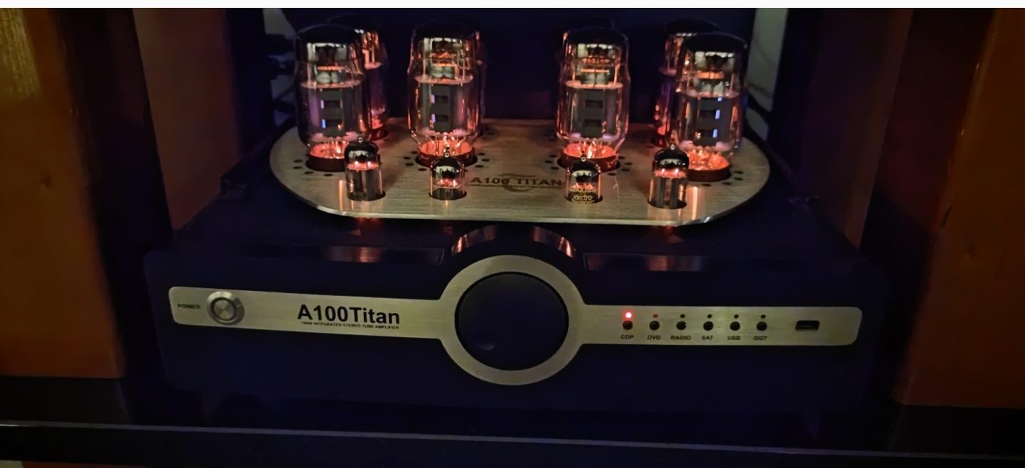

Jak uniwersalna i do rocka to polecam Synthesis A100 Titan.
Mam i mogę potwierdzić,barwa,wykop,moc,detal-palce lizać ;)

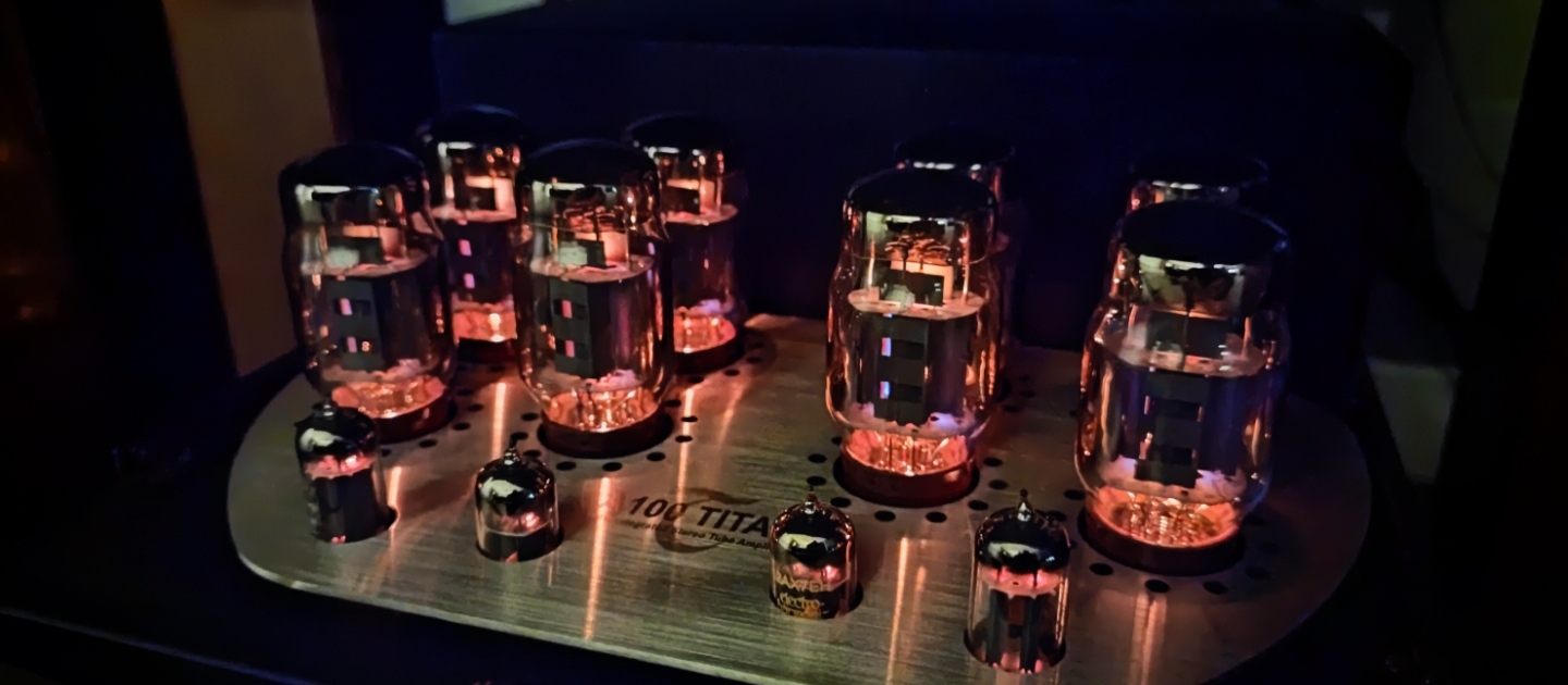

O widzisz,ja też użytkuje swoją lampkę Synthesis z Tannoy Arden i super się zgrywa naprzemiennie z McIntosh MA9000.
AT
Poczytam trochę na temat tego wzmaka...co to za lampy masz ?
