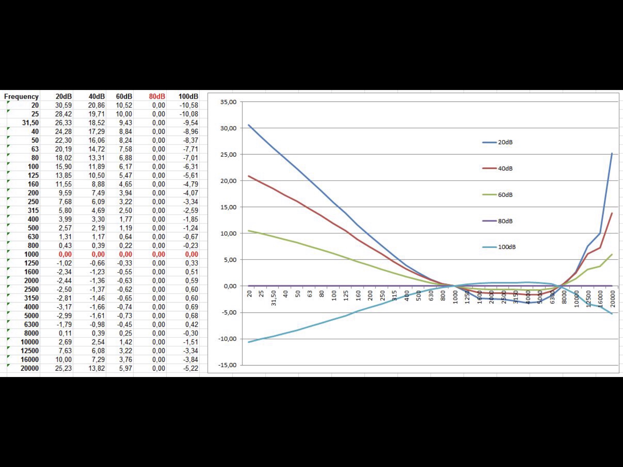

Sa takie „systemy“ (oparte o DSP), ktore sa zintegrowane w „playery“, leca w tle, i umozliwiaja kalibracje, w jakim stopniu (od jakiej glosnosci, z jakim natezeniem, itd…) ingeruja w korekcje Loudness. Przy tym uwzgledniaja te „znormalizowane“ krzywe Fletchera-Munsona czyli ISO226
IMG_1936.thumb.png.9023b6f0e39642b7cddd12ab60a9c554.pngKto ma „programowalny“ DSP, moze sobie samemu zmajstrowac taka funkcje. Kiedys przeliczylem w Excelu te znormalizowane krzywe na wartosci EQ dla roznych poziomow glosnosci, ktore potem mozna „nalozyc/zaladowac“ na dowolny target curve.
W efekcie otrzymujemy rozne, skorygowane target curve dla roznych glosnosci.
No właśnie coś takiego mam w Adim, tylko że wolę słuchać bez loudness 🙄 czy słucham cicho czy głośno podoba mi się charakterystyka grania które mam i nie chce dalej ingerować (koryguje tylko bas wbudowanym DSP).
