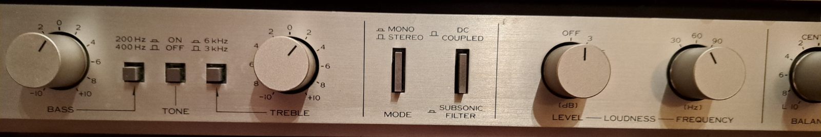

Tu jest fragment właściwie rozwiązanego pre:
Od lewej:
Regulacja basów w zakresie +-10dB.
Przełącznik "granicy" od której w dół działa regulacja (200 albo 400Hz).
Włącznik-wyłącznik filtrów.
Przełącznik "granicy" od której w górę działa regulacja (6 albo 3kHz).
Przełącznik mono/stereo.
Włącznik filtra górnoprzepustowego zwanego subsonic. W stanie wyłączonym wzmacniacz przenosi od prądu stałego.
No i przełącznik Loudness. Najpierw poziom OFF-3-5-9 dB.
Przełącznik "granicy" od której działa filtr 30-60-90 Hz. Tu tylko w zakresie niskich częstotliwości.

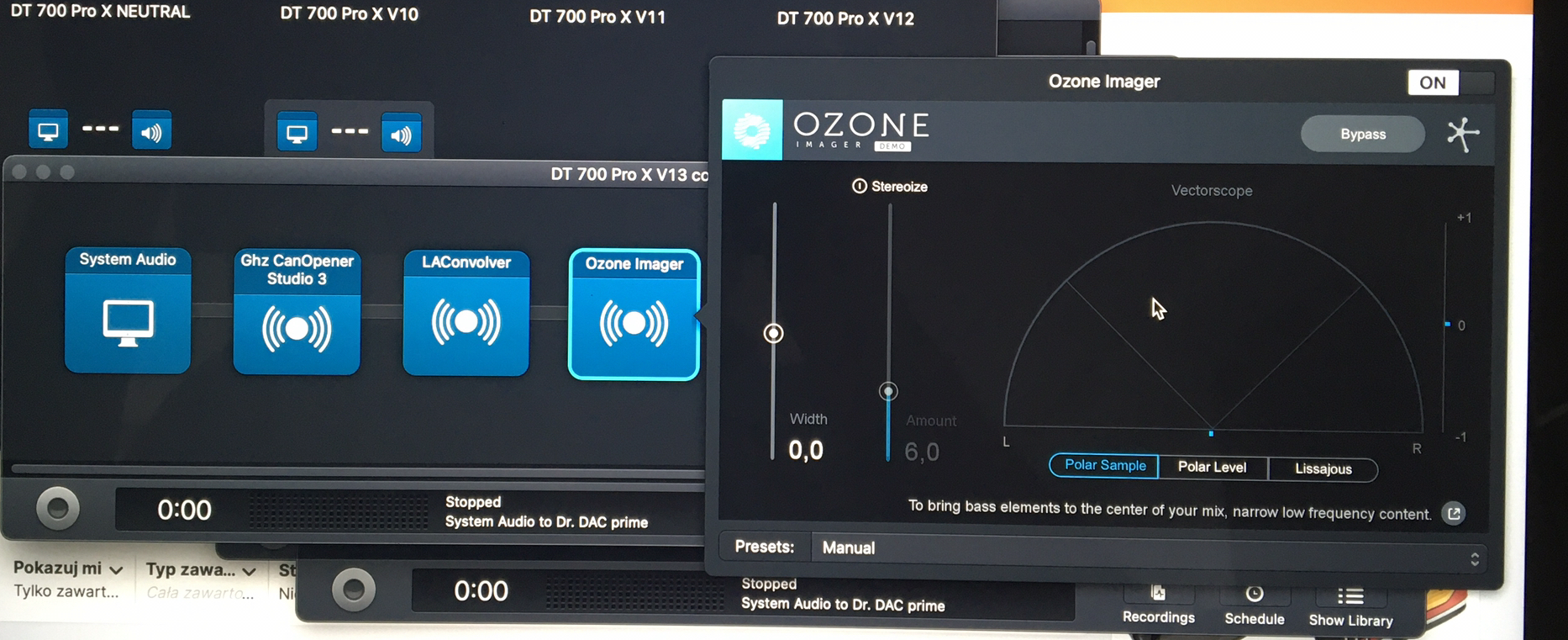

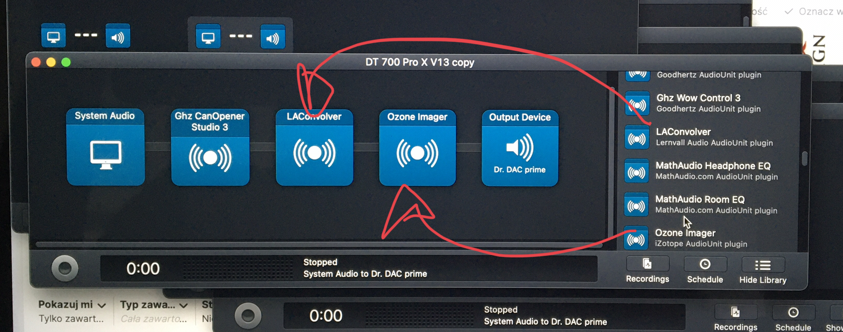

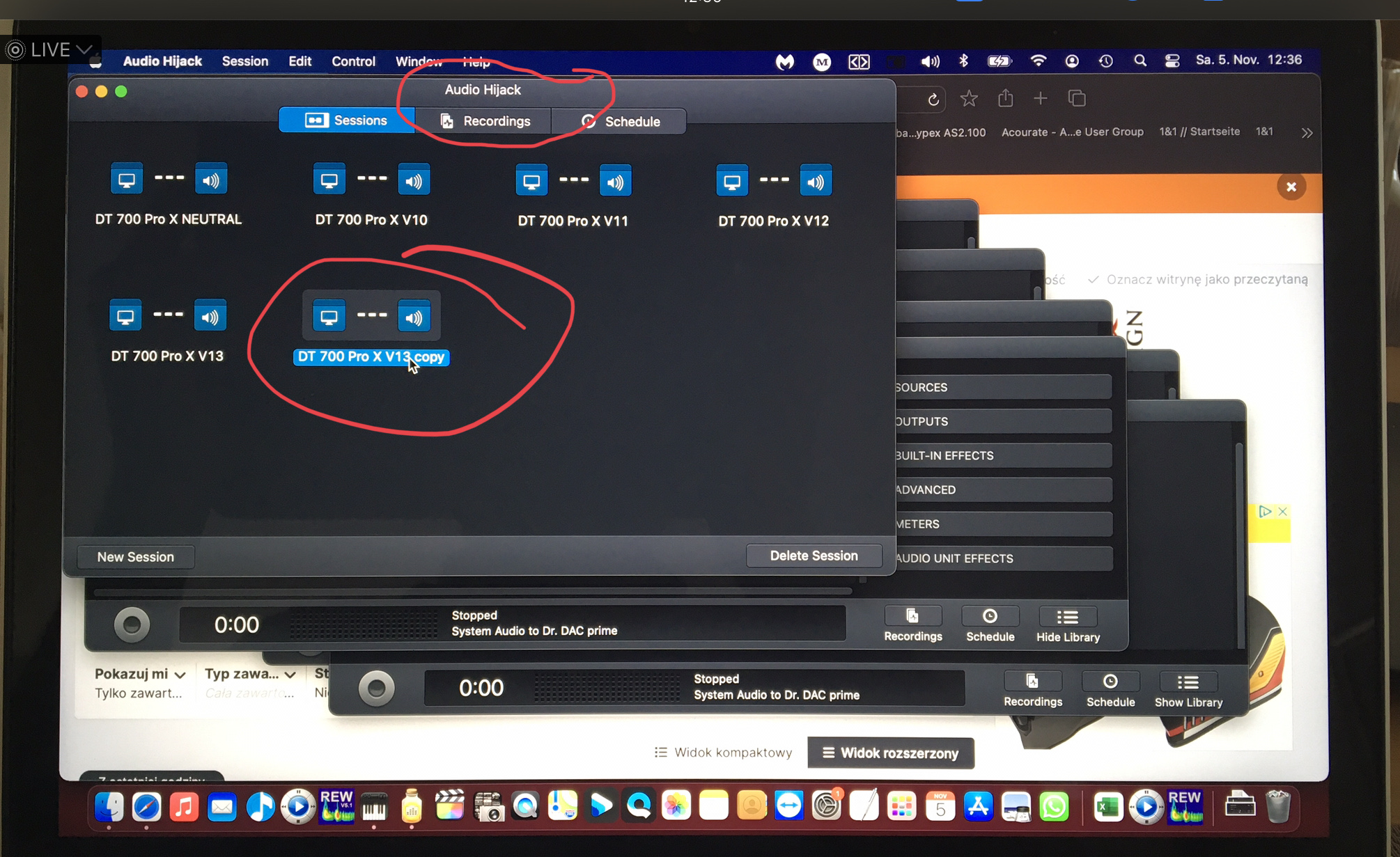

Ja nie uzywam Audacity jako AU. Ja uzywalem wspomniany Ozone plugin jako AU. Takie Pluginy sa dostepne typowo w 3 formatach AU, VST i VST3.
Mozesz je zaaplikowac w odpowiednich programach typu DAW jak twoj AudaCity albo takich hostach jak moj HiJack
W moim przypadku w jednym z testowanych setupow probowalem go uzyc (w wersji AU) jako jeden z gotowych modulow do obrobki DSP
Powyzej widac tez, ze caly proces obrobki zawiera takze Plugin LAConvolver, ktory jest dla mnie najwazniejszy, bo to jest modul odpowiedzialny za „przerabianie“ filtrow impulsowych WAV zawierajacych wszystkie korekcje EQ, ktore gerneruje/obliczam inymi programami/metodami
Ale to jest rozwiazanie specyficzne dla tego MACa, dla systemu/przypadku/konfiguracji dedykowanej do odsluchu przez sluchawki.
De facto, u mnie kazde pomieszczenie, kazdy zestaw audio, kazda konfiguracja, to inny system DSP i inna koncepcja.
