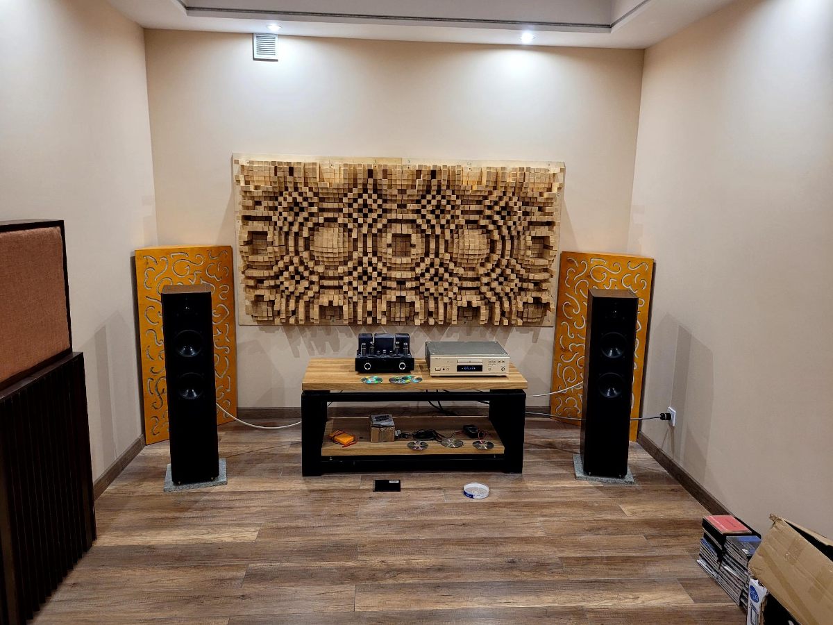

Nie ma się co obruszać. Po prostu na Twoje pytanie nie można jednoznacznej odpowiedzieć. Absorbery mają to do siebie, że mocno mogą pochłaniać wyższe dźwięki a słabo niskie. Kolumny "tradycyjne" z kolei wyższe dźwięki promieniują bardziej kierunkowo w stronę słuchacza a niższe bardziej dookólnie. Dlatego uważam, że lepiej absorbery stawiać za kolumnami niż przed nimi - wyrównuje to trochę ich pracę bo celem jest uzyskanie równego pogłosu w całym paśmie). Z kolei kolumny dookolne (lub takie z tweeterami) promieniują w każdym kierunku wysokie i przy tych już ustawienie absorberów nie jest tak oczywiste. Kolejna sprawa to stopień adaptacji. Wstawienie czegokolwiek gdziekolwiek do pustego pomieszczenia zawsze da poprawę - przynajmniej w części pasma i nie popsuje reszty bo reszta i tak jest do niczego. Inaczej rzecz ma się w pomieszczeniu gdzie już coś stoi lub jest po części zaadoptowane. Wstawienie przypadkowego ustroju w przypadkowe miejsce część pasma może poprawić a inna część zepsuć.
Pochłanianie też będzie na przedniej ścianie jest tam sporo miejsca. Teraz muszę zrobić obramowanie dla tych  rozpraszaczy. Jeszcze dużo brakuje, brakuje pułapek.No i te nieszczęsne ściany boczne.

Możesz też wykorzystać miejsce za stolikiem na wstawienie absorbera - najlepiej jakiś gruby.

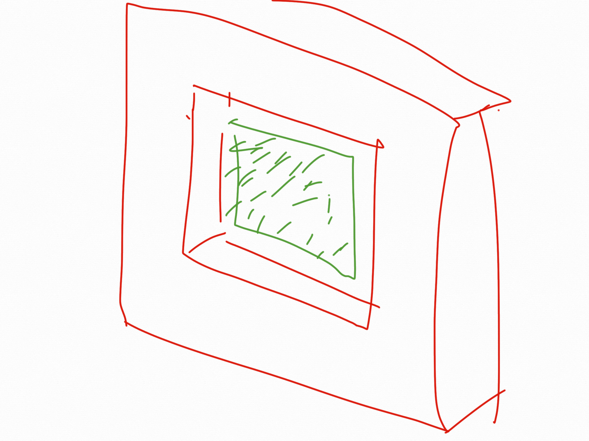

Masz mnostwo miejsca, na glebokosc i cala sciane.
Zrob rame wokol dyfuzora, 20cm gleboka, wypchaj welna i obciagnij kulturalnym materialem w kolorze scian
A te trojkatne „diksiki“ w katach“ postaw gdzie indziej (do tylu?)

Dzięki, w sumie... pewnie masz rację. Taniej wyjdzie niż dorobić, następne 2 pułapki.I potem i tak dawać panele absorbacyjne.Te dwa bastrapy do  tyłu nawet pasują.

Dobry pomysł. Możesz też spróbować wysunąć kolumny trochę do środka pomieszczenia. Ściany boczne że względu na niezbyt dużą ilość miejsca zostawiłbym na koniec.
Kolumny mam wysunięte na 102cm do czoła głośnika wysokotonowego .Czyli od tyłu kolumny do ściany przedniej 70cm.
A co z tą kratką wentylacyjną na ścianie przedniej?.Ma ona wymiary 10x10cm.

Wy chcecie całą przednią ścianę mu zagospodarować? W większości w absorberach? No ciekawe co to wyjdzie. Z tyłu dyfuzja tak?
Ciakawe czy mu nie przetlumicie lub nie pojawiają się inne niepożądane efekty.
Kolego weź lepiej pogadaj z Bartkiem Chojnackim. Miły,  pomocny kolega, akustyk po studiach. Z pewnością doradzi.
Sorry nie śledzę tematu, ale pomieszczenie nie było mierzone jeszcze?
Edytowane przez JaZzGot87
Ten absorber to ok. 5qm. Laczna powierzchnia scian to 75qm. Czy tymi 6,6% pokrycia mozna „przetlumic“ ?
Myślę że takie dyfuzory 1D ,by wystarczyły na boczne ściany...Czy powinienem go wyżej zamontować?
  • Moderatorzy
Tak. A najlepiej dokup drugi i postaw go na tym.
Takie dyfuzory słabo sprawdzają się na bocznych. Zależy co chcesz osiągnąć, ale wykorzystasz chyba w około 30% (o ile pamięć mnie nie myli)  ich potencjał.
Patrzysz gdzie są odbicia czy na chybił trafił to wieszasz?

Przede wszystkim proponowałbym zaopatrzyć się w umika i poszukać odpowiedniego miejsca na kolumny, bo z modami na basie wiele nie ugramy "domową" adaptacją. Reszta standardowo: pochłaniacze za kolumnami na odbiciach, za słuchaczem dyfuzory, na podłodzę dywan. Wtedy pomiar i  nausznie sprawdzamy czy coś dokładać czy nie.

Z modami na basie w takim pomieszczeniu ogólnie niewiele się ugra, chyba że aktywną korekcją.
To czy takie dyfuzory postawimy tu czy gdzieś indziej większej różnicy nie sprawi. To co jest istotne to uzyskanie odpowiedniego równego pogłosu oraz rozkład tego pogłosu a w szczególności odpowiedni czas zaniku wczesnego pogłosu.

Jestem ciekaw jak zaadoptować Twoim zdaniem dwie największe (po suficie) płaskie powierzchnie w pomieszczeniu. Bo jestem pewien, że bez ruszenia ich pomiary raczej będą nie ciekawe.

Poniżej 100 Hz fale mają taką długość, że stosowanie jakichkolwiek pułapek (o rozsądnych wielkościach) nic za bardzo nie wnosi. Można trochę kolumny przesunąć lub miejsce odsłuchu (to drugie daje więcej). Pozostaje korekcja np. DSP  lub pogodzenie się z jakimiś dziurami lub podbiciami.

To oczywiste że fali o długości np. 8 metrów nie zatrzyma wełna grubości 10 cm ale jakiś rezonator o odpowiedniej kubaturze już dużo może zdziałać. Akurat kolega ma stosunkowo długi pokój więc spokojnie za sprzętem mógł by całą ścianę przeznaczyć na pochłanianie niskich częstotliwości odpowiednimi ustrojami oczywiście przy założeniu że zrobi jakiś pomiar bo póki co to nie wiadomo co pokojowi dolega.
