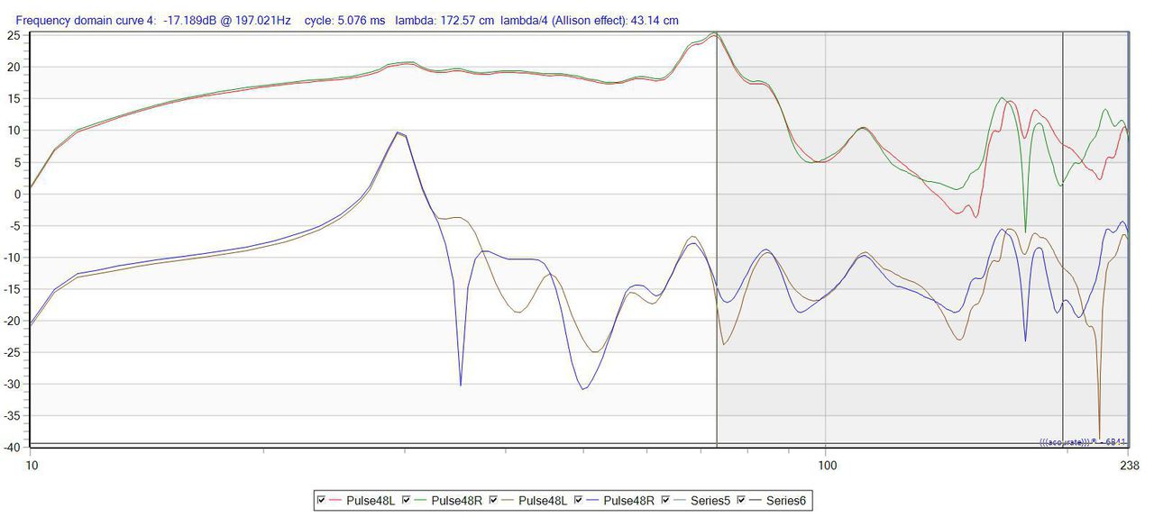

Ja mysle, ze to jest troche takie „dzielenie skory na niedzwiedziu“
To ze sie pojawia mody, to wiemy.
Gdzie sie pojawia mody (czestotliwosci), to tez wiemy
Czego nie wiemy, to z jakim poziomem. Bo to (moim zdaniem) zalezy od konstrukcji/budowy pomieszczenia.
Ja mam pomieszczenie (szystkie 6 powierzchni) z czystego betonu, mikroskopijne okienko i drzwi. Zero absorbcji. Efekt? Peaki 12dB, dipy -14dB
A bez wygladzania jeszcze gorzej +25dB i -15dB (troche inny setup, te dolne pomiary sa bez DBA)
Czy takie pozimy modow w tym zakresie czestotliwosci mozna skompensowac welna?
Mysle ze w innym pomieszczeniu budowanym z GK, albo z cegly, albo…. majacych inne wartosci absorbcyjne, poziom tych peakow wypadnie zupelnie inaczej (nizej), i wtedy welna albo Helmholtze moga wystarczyc.
Dlatego powtorze sie, bez pomiaru, to wszystkie wielkie zgadywanie
BTW. Teraz mam welne, cala jedna sciane (tylna), 20cm.
Czy cos sie zmienilo? Tak, ale dopiero powyzej 100Hz, super gladko
A ponizej 100Hz niemalze bez wplywu, co widac na pomiarze czasu poglosu (te dolne)
Ten znosny przebieg ponizej 100Hz, to efekt dzialania DBA a nie welny

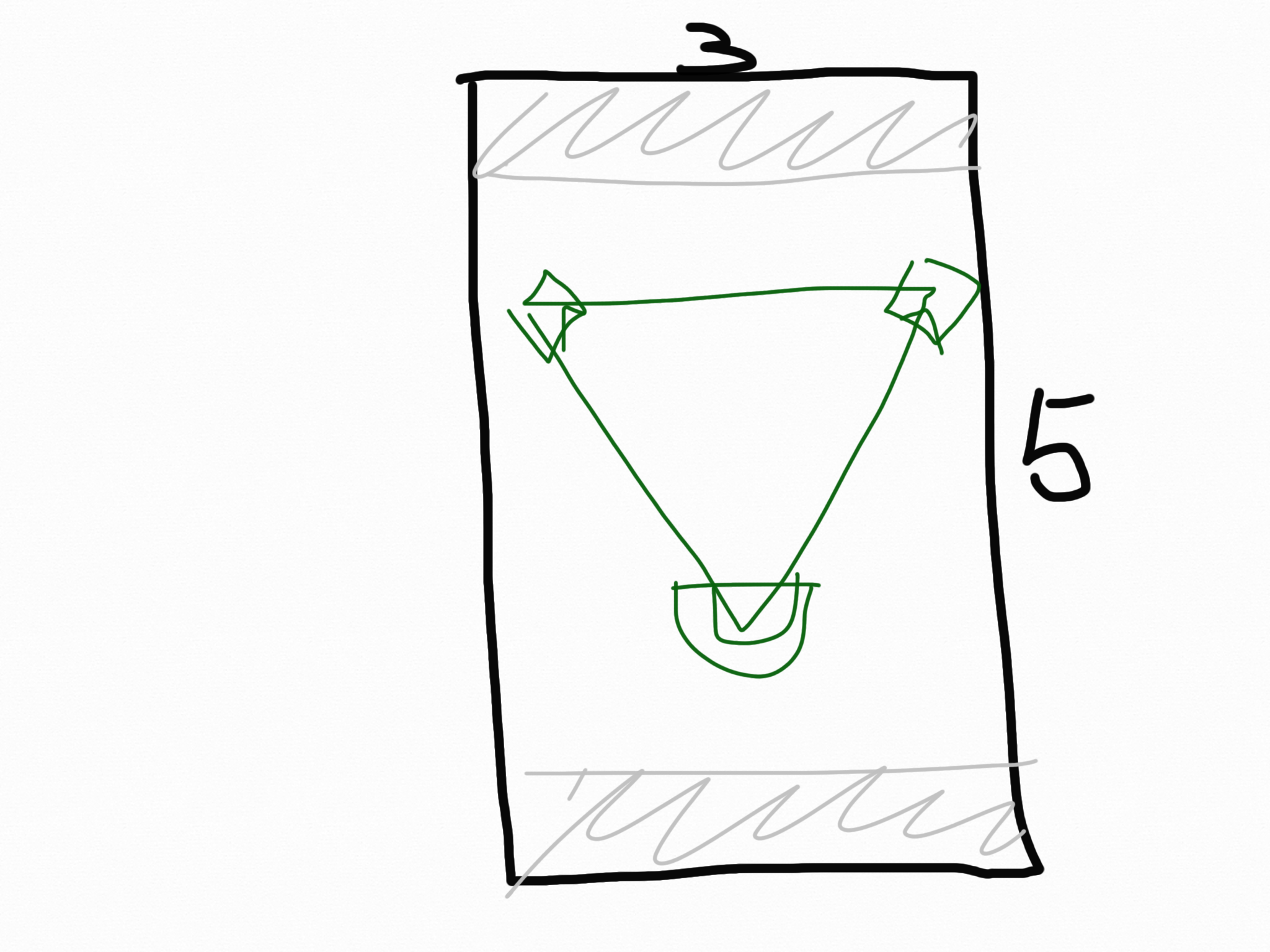

Jesli mowa o dedykowanym pomieszczeniu do „powaznego“ sluchania muzyki, to wychodze z zalozenia, ze nikt nie wpadnie na taki pomysl ustawienia glosnikow i siedzenia jak ponizej
Czyli jesli z jednej strony uwzgledni „podluzne“ proporcje pomieszczenia, a z drugiej zachowa zalecany trojkat rownoboczny, to okaze sie, ze zarowno z przodu jak z tylu ma wystarczajaco duzo miejsca na akustyczne ustrojstwa, i to obojetnie czy welne czy Helmholtze. Nawet takie o glebokosci 50cm
IMG_2998.thumb.png.1e40ed0f7aaed0d9e1de9d611086ebb5.pngMiejsce nie jest problemem.
Moj szef mowil:
Robimy to, co jest potrzebne, a nie to, co jest mozliwe
Pytanie brzmi: co jest potrzebne?
