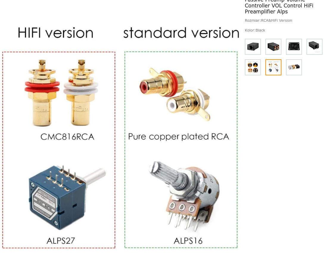

Ja uzywam tego i jest ok:
Kupiłem na Ali,ma granatowego alpsa.
Są dwie wersje:
Zaloguj się, aby zobaczyć treść (możliwe logowanie za pomocą ) Edytowane przez Pseudodrummer
