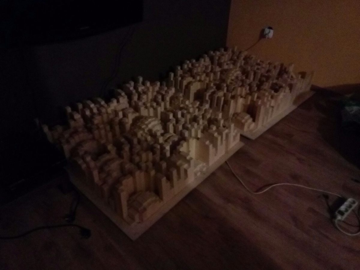

Też mam sufit podwieszany i podobny pokój, czyli wąski na 3 metry i długi na 5,53 m.To co ustawić na boczne  ściany?.Absorbery  czy dyfuzory?.Pytanie do pana Andrejuka. 20220916_093404.jpg.4df852e03469c4287b0a96230833b14b.jpg
Mam trochę echo trzepoczace i trochę za wąska scenę dźwiękową.
Wiem że brakuje trochę paneli ,ale trzeba  wiedzieć, gdzie je ustawić, narożnikami się  zajmę z wełny gęstej, wykonam superchunki.Ale że ścianami bocznymi to brakuje mi wiedzy i pomysłu.
Dyfuzory lub panele hybrydowe, lub rozpraszacze, lub przekierować dźwięk w inne miejsce.
Zależnie od tego czego oczekujesz, jak daleko od linii kolumn siedzisz i tego co jest za słuchaczem. Wrzuć zdjęcie drugiej części pokoju tu lub na priv, albo narysuj kształt z wymiarami.
