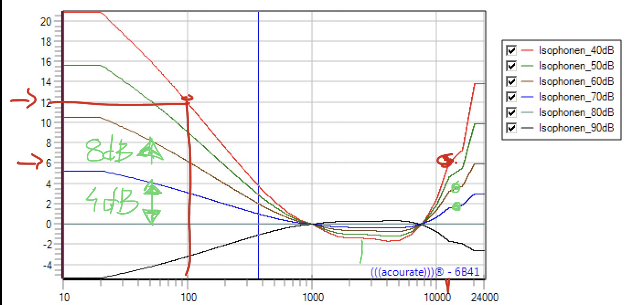

Jesli obnizysz poziom glosnosci odsluchu z wzorcowych 80dB na 70dB (czyli o 10dB), to musisz podbic „slyszalne“ 50Hz o 4dB, a jesli sciszysz o nastepne 10dB na 60dB, to musisz pdbic te 50Hz o 8dB
Podobnie jest z wysokimi tonami (ale nie tak ekstremalnie)

Pamietaj, ze realizacja nagran w studiu odbywa sie przy wzorcowym poziomie odsluchu 80Hz, wiec to jest ten „neutralny“ poziom odniesienia.
W zasadzie, kazdy kto w domu slucha „ciszej“ niz 80dB, slyszy co innego, niz rezyser mial na mysli
Odnosnie „trzeci loudnes“ jesli sprzet ma v-ke, to przy podglosnieniu musisz znowu zredukowac czestotliwosci o podobne wartosci jak powyzej.
Ale ja dokładnie o tym pisałem! Ja np o 20dB nie obniżę, bo 80dB mój system (chyba) nigdy nie grał, a 60dB "nic nie słychać". Zazwyczaj słucham 65-70dB i przy takiej głośności gra fajnie, przy +/-5dB dla całości korekta +/-1dB wystarczy, a można się bez niej obejść.

Jesli sluchasz przy 65dB i korygujesz max o +1dB, to twoj system musial by miec zabudowana V-ke rzedu +5dB przy 50Hz, by przy 65dB byl odbierany „neutralnie“
Popatrz na wlasny pomiar to znajdziesz ta V-ke i te podbicie

Tak mniej wiecej wyglada poprawka krzywej FM dla 65dB i jest bliska brzmieniu twojego zestawu
pozostaje problem z dziura miedzy 150-500Hz, prowadzaca do troche sterylnego, suchego brzmienia
