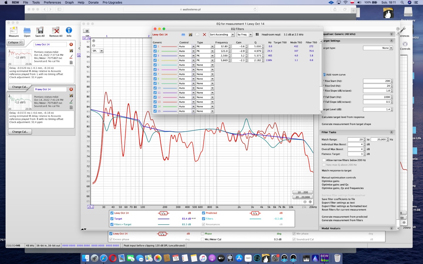

Interesuje mnie zakres 150-200Hz - co tam się stało?
Chyba się nie zrozumieliśmy, ja myślałem że Tobie chodzi o podniesienie parametru Target level w EQ, a Ty chyba masz na myśli mój target zapisany w preferencjach. Jeśli tak,  to  musiał bym całą krzywą napisać od początku.
Nie nie, nie musisz nic pisac na nowo, mozesz tez uzywac parametru Target Level, ale tak dlugo go dopasowywac, az Target na ekranie przed wystartowaniem procesu generowania, podskoczy tam, gdzie ja go powyzej „domalowalem“ (twoj jest znacznie nizej)
Czyli jesli uzyjesz poprawki wysokosci poprzez Target Level, to musisz to widziec
Znasz angielski, wiec poszukaj „destructive interference“ (takze w youtube)
W czerwonym pomiarze fale sie dodaja a w zielonym odejmuja
Ja to rozumiem (mniej więcej). Tylko coś mi sie wydaje, że to miałoby miejsce, gdyby na L i R były górki a na L+R wyszedł dołek - tu na L jest górka ana R dołek.
Nie zrozumiales.
Nie dodaja (albo odejmuja) sie fale z lewego i prawego glosnika
Dodaja (albo odejmuja) sie fale bezposrednie z odbitymi ale tego samego (czyli albo lewego albo prawgo) glosnika
A poniewaz najprawdopodobniej siedzisz asymetrycznie w pomieszczeniu, kompozycja tych fal jest w miejscu odsluch/pomiaru inna dla lewego i prawego kanalu

Tak to wygląda po podniesieni Tangeru o 3dB.
Głośniej, więcej masy, ale mniej detalu. Nie ingerowałem w tą korektę bo już mi się cyferki mylą 🙂
No tak. Czyli podbicie nic nie da bo się i tak zniosą?
Zaloguj się, aby zobaczyć treść (możliwe logowanie za pomocą ) Prawy.thumb.jpeg.d4970c5619e7c0df9bdabaf3ff52ee3b.jpeg
OK. Wazne ze teraz zrozumiales zasade. Czyli wystarczy na dzisiaj. Pora - jak Szymon pisze - na „otwarcie browaru“, a jutro znajdziesz balans miedzy masa i detalem (i dopracujesz ten „polamany“ target
You got it
A i C (podbite) bezposrednie
B i D odbite (zakladajac ze nic nie zostalo pochloniete)
No tak, ale znosi się fala o takim samym db, więc jak się podbije o 2x taka wartość to się zniesie połowa tej wartości?
Nawet jeśli, to żeby zrównoważyć -15dB musiałbym na EQ dać +30dB
 O jakoś mi się to nie zgadza, bo każda częstotliwość jak sobie podbijam w eq to słychać.....
Zaloguj się, aby zobaczyć treść (możliwe logowanie za pomocą ) Edytowane przez Ajothe
Jak będziesz walczył z tym dołkiem 150-200Hz w ten sposób, to raz, że będzie tam wielki przester, dwa, że możesz nie rozpoznać głosów większości znanych Ci wokalistów.

Szczerze to zakładam nie więcej niż +1/-3dB, użycie średniej z L/R jako Target Curve w zasadzie wykluczyć miało dużą korekcję. A właśnie! Czy jest w REW funkcja, która pokaże mi na wykresie jakąś "głosność przecietną" żebym wiedział gdzie jest + a gdzie - czy sam muszę to sobie określić?

Nie, jesli (jak pisalem) przy odbiciu nie zostanie nic pochloniete, to cala (czyli 2x taka wartosc) a nie polowa powroci i zniesie cala wartosc. To jak gra w tenisa o sciane, im mocniej uderzysz w pilke, tym szybciej powroci.
Normalnie zagrasz A to powroci B, a jak pdbijesz do C to powroci D.

I zrób dodatkowo pomiar L+R, bo może w złożeniu kanałów tego dołka nie być, albo być mniejszy i nie o czym gadać.

41 minut temu, Ajothe napisał:
...chce tak drastycznie podbijać, teoretyzujemy sobie. Jakie są sposoby na takie skrajne dołki...
Jedyną (chyba) przyczyna może być akustyka, więc pozostaje (chyba) ogarnąć akustykę.
Szymon1977 nic nie chce tak drastycznie podbijać, teoretyzujemy sobie. Jakie są sposoby na takie skrajne dołki...
sa na to dwa sposoby:
1. wyeliminowac odbicia!
Jak sie nic nie odbije, to sie nic nie nalozy.
A jak sie nic nie nalozy, to sie nic nie skasuje.
A jak sie nic nie skasuje, to nie ma dolka
A jak wyeliminowac?
- pochlonac fale bezposrednia np. welna (dla basu nierealistyczne)
- pochlonac fale bezposrednia pasywnym absorberem np. Helmholtz (dla niskiego basu malo efektywne)
- pochlonac fale bezposrednia aktywnym absorberem np. moje DBA (efektywne ale nie proste)
2. Sound Field Management, czyli uzyc kilku zrodel (subwooferow), ktore sa tak rozstawione w pomieszczeniu i dopasowane w poziomie i fazie, ze suma ich fali bezposrednich i odbitych nigdy sie nie znosi.
Zarowno DBA, jak i SFM wymagaja stosunkowo kompleksowego sterowania DSP.
SFM dziala w kazdym pomieszczeniu, DBA tylko w prostokatnych.
SFM dziala tylko w jednym miejscu w pomieszczeniu, DBA w kazdym.
