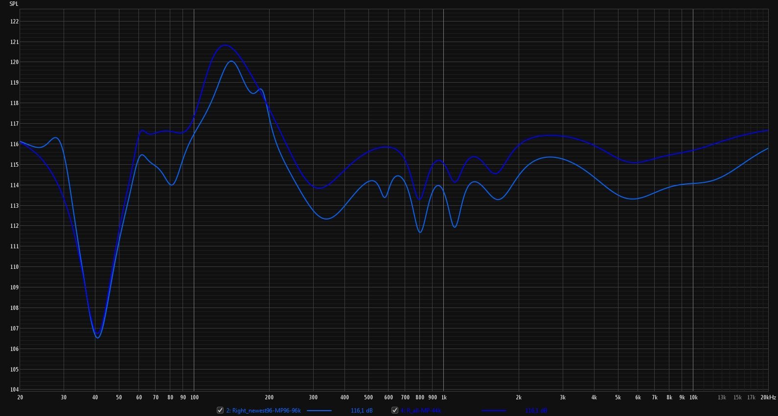

Zrobiłem dla porównania 2 komplety filtrów:
Kanał lewy:
Kanał prawy:
Ciemniejszy kolor to jedna para, a druga para to jaśniejszy kolor.
Jesteście w stanie określić który według Was może być pełniejszy w odbiorze?
Bo różnica jest dość duża!
Co znaczy „pelniejszy“? Wiecej basu w relacji do srednicy i wysokich? W jasniejszym?
Teraz, xajas napisał:
Co znaczy „pelniejszy“? Wiecej basu? W jasniejszym?
Pełniejszy, mam na myśli że dźwięk w każdym aspekcie jest dla mnie lepszy na wszystkich częstotliwościach.
Słabszy filtr gra dla mnie bardziej chudo.
Sorry, ale jestem kiepski w opisywaniu wrażeń audio 🤔

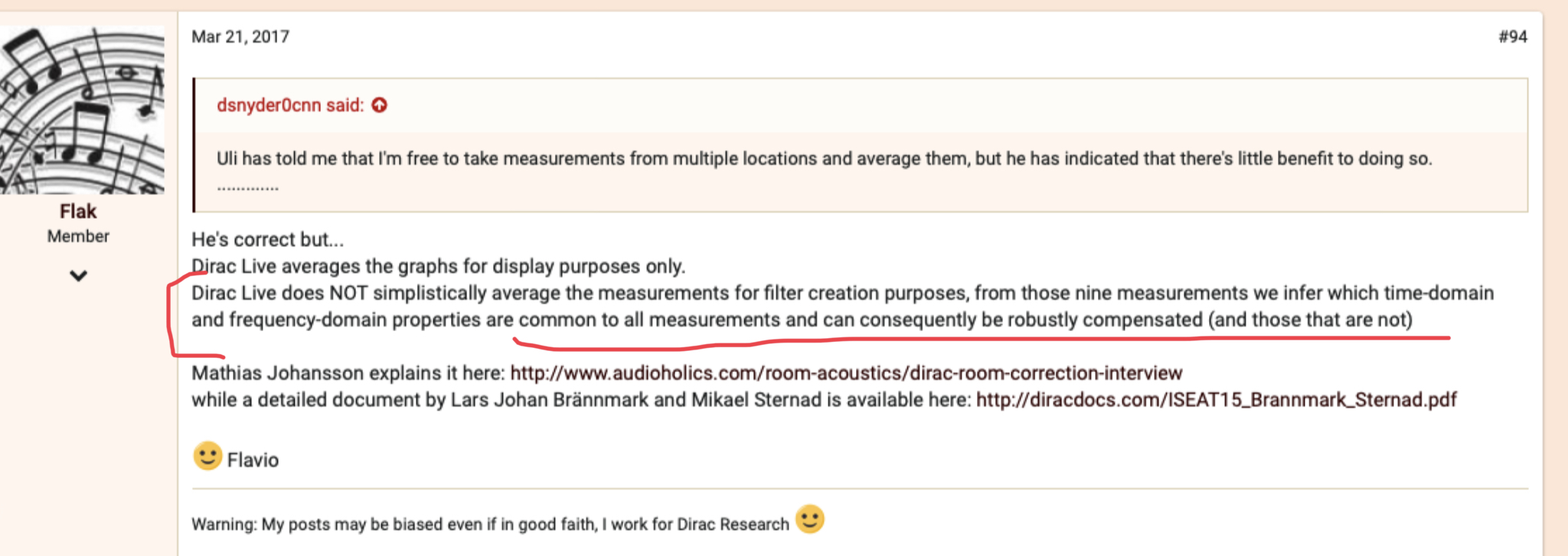

Czyli usresnic dwa pliki WAV?
Nie mam pojecia, co sie stanie, ale proba nic nie kosztuje
Podeslij te cztery pliki, zrobie srednia, a ty potem posluchasz

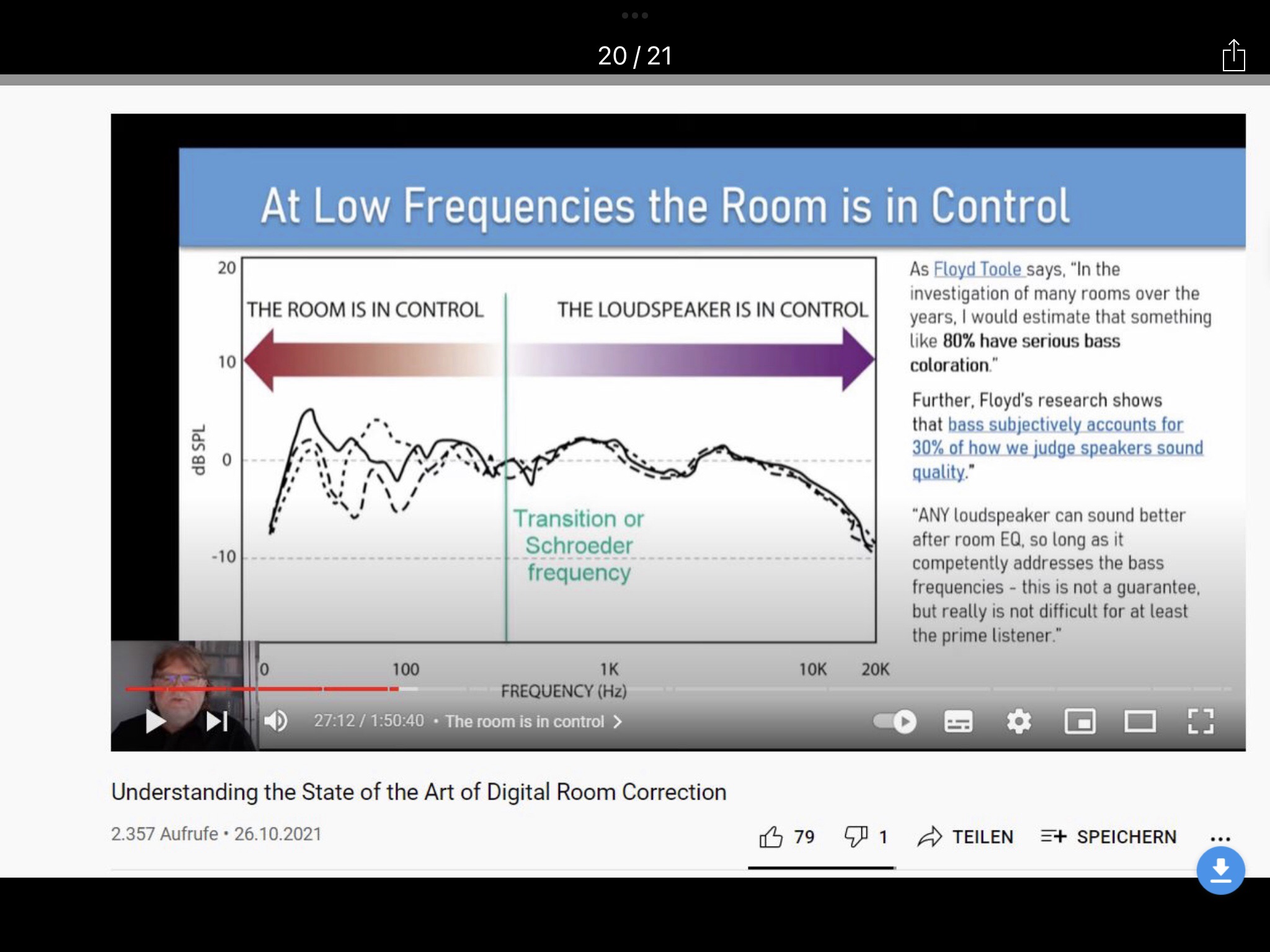

IMG_1885.thumb.jpg.3da0f8240e1b68cb81c8df3a626f6646.jpgA to jest totalnie ciekawe, kontynuacja powyzszego watku
Mitch jest autorem tego obrazka (z jego youtube), ktory czesto przytaczam

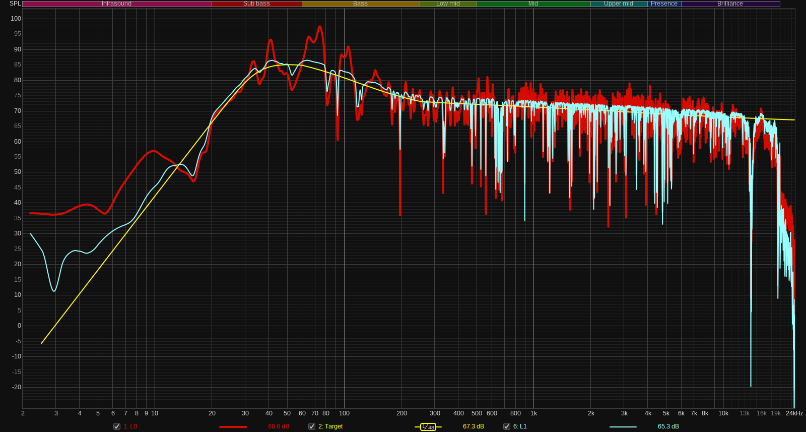

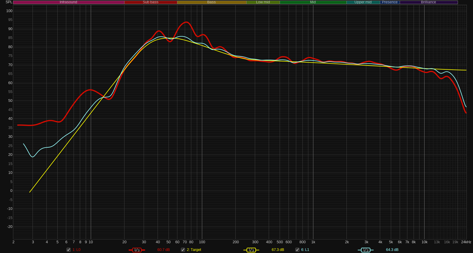

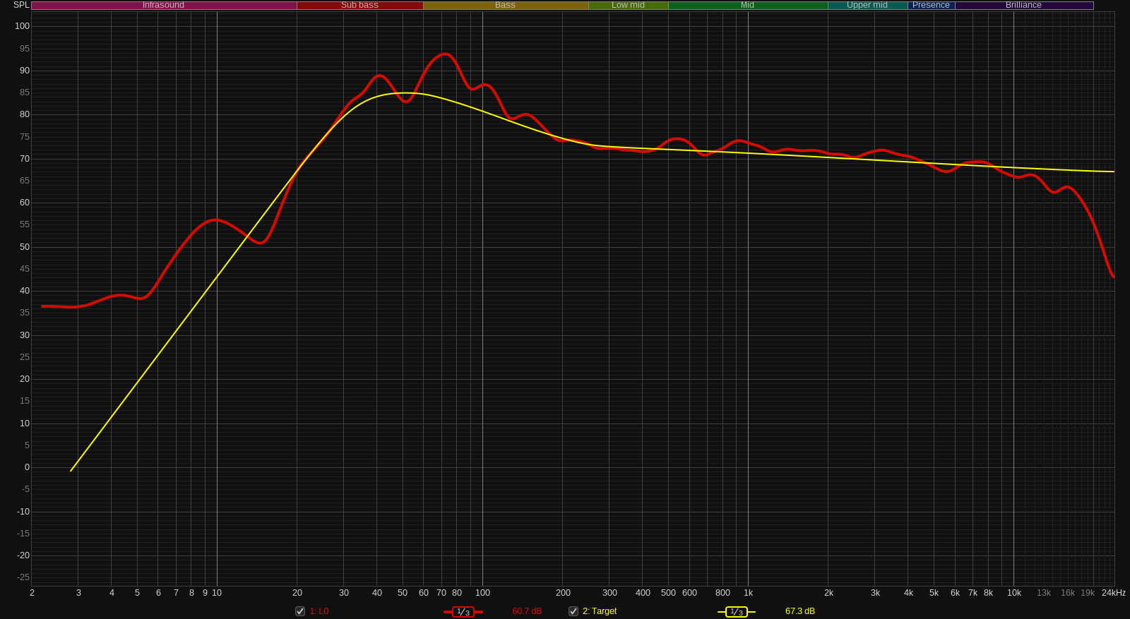

Żeby nie być gołosłownym, przykład filtra utworzonego bez zaglądania w REW do zakładki EQ 🙂
Tym sposobem, przebieg każdego z kanałów możemy idealnie dopasować do dowolnej target curve.

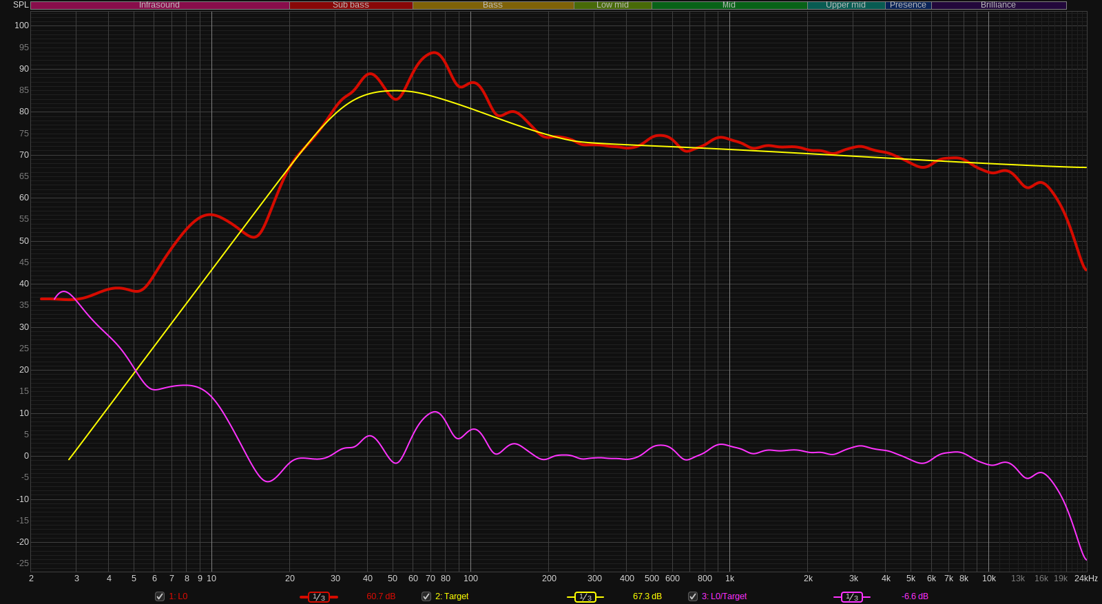

Punkt wyjścia (1/3 smoothing).
Dzielimy nasz pomiar przez target curve.

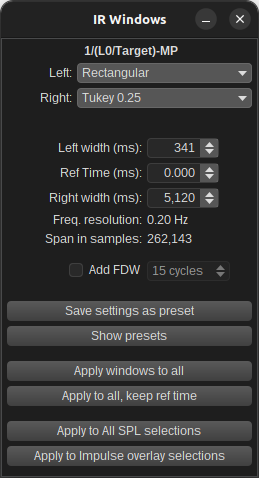

Kolejny krok to odwrócenie wyniku, czyli 1/A (regularisation factor np 8%).
Z tego wyniku robimy wersję minimum phase...i to jest nasz filtr 🙂
Zasymulujmy, czyli L0*filtr.
Pięknie docięte do krzywej 🙂
A bez wygładzania?
A w odniesieniu do pierwotnego pomiaru?

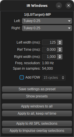

Jeden minus - filtr jest "ciężki".
Więc go "przytnijmy" 🙂
Zachęcam do przećwiczenia w swoich systemach 🙂

Dzięki, testowałem już, ale lepsze efekty uzyskałem z poradnika, który wklejałem, gdzie jest też korekcja fazy z Excess phase.

Sprawdzilem, usrednienie dziala, ale wszystkie pliki musza miec ta sama sample rate
