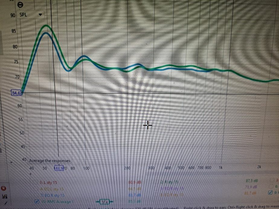

Można spróbować ręcznie zrobić EQ (
Zaloguj się, aby zobaczyć treść (możliwe logowanie za pomocą ) zapyta co ja w ogóle robię xd).
Poniżej zielona przed korekcją, niebieską po korekcji.  Różnica kolosalna...I jakieś pojęcie celu jest.
Ja tu widze mikroskopijne roznice i nie widze zadnego celu
Po wygładzeniu wygladaja na mikroskopijne. Ok. 5-6 db w basie (dołki w1/3 okrawy) na dwóch kolumnach.  Obniżenie pasma o 2-3db 300-500hz na ns jednej kolumnie. W sobotę robiłem to na "piechotę". Jest jeszcze za dużo basu 50hz, oczywiście dolek w basie i dobrze byłoby bardziej wyeksponować przeszkadzajki ok10kh. Bez tej korekty talerze i trójkąciki błyszczą,  gitara gra bardzo wysoko.
50Hz względem 100Hz zmieniło się o 3dB a to nie jest mikroskopijne, ale z tym znikaniem i pojawieniem kontrabasu to trochę przesada.
9 minut temu, xajas napisał:
Zmiana peaka z 15dB na 12dB to zadna zmiana
Niewielka, ale  dołek 2,5db do góry i pasmo  inaczej przebiega. To zmiany kosmetyczne ale słyszalne.
Tajk wygląda bez wygładzania.
Zaloguj się, aby zobaczyć treść (możliwe logowanie za pomocą ) Edytowane przez wtsz
A zmiana o 3dB jednej harmonicznej względem drugiej to sporo.
To z całą pewnością w sposób mocno słyszalny rezonuje na tej częstotliwości 50Hz z hakiem i jak pojawia się taka częstotliwość w nagraniu to mocno dominuje nad resztą pasma i maskuje dźwięki sąsiednie.
Tak, słyszałem "ale te małe kolumny grają,  ściana dźwięku ".
Nie chodzi o racje. Chodzi o kierunek.
A o jakich kolumnach mówimy?
Właściwy kierunek moim zdaniem to obcięcie tego piku o jakieś 12dB. Gorsza sprawa jest z tym dołkiem, bo tego nie da się "pompować" do góry.

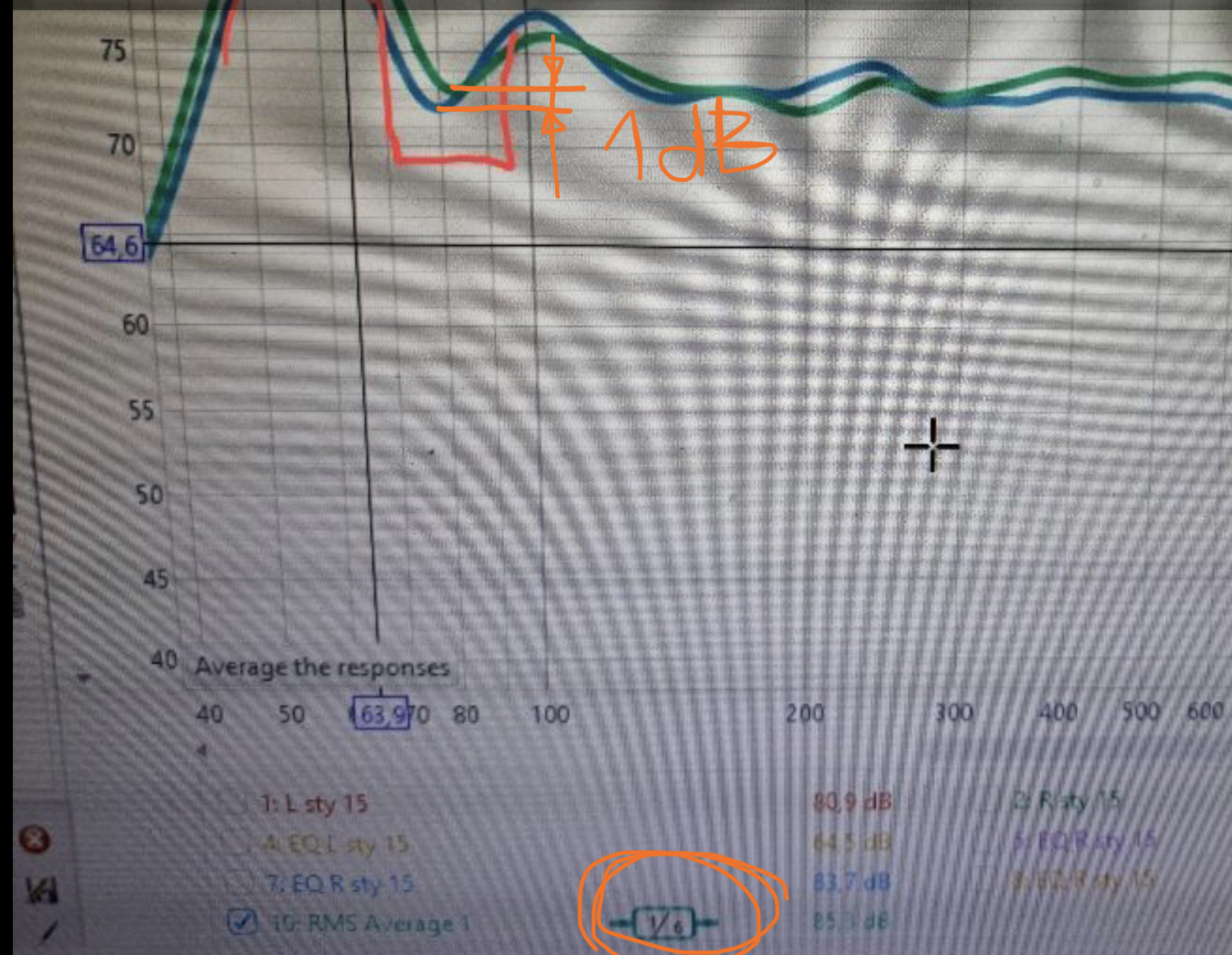

Psinco prawda
Dolek jest o 1dB do gory, a pomiar never ever !!! nie jest „bez wygladzania“
Musisz zaczac od podstaw: jak czytac/interpretowac pomiary
Trochę napompowałem ręcznie:-) peak o 3 db i zatyczki na górny BR to jakieś 5-6 db z góry  i 2db dołek do góry.  Różnica slyszalna.

1 minutę temu, xajas napisał:
Psinco prawda
Dolek jest o 1dB do gory, pomiar jest wygladzany 1/6
Tak, wiem o co chodzi. Spieszyłem się ale peak o 1db ale pasmo poszło do góry. W EQ jest to widoczne. Dołek nie jest prostokatny i tu jest duży zysk. To tylko kierunek i wiem mnie więcej czego oczekuję.
Dołek jest efektem znoszenia się fali bezpośredniej i odbitej. Pompowanie nie ma sensu. Pomóc może regulacja odległości kolumn od ściany.
A tak
Nie, tu nic nie pasuje, mieszasz/porownujesz rozne wygladzenia, nie widac celu, nie rozpoznaje kierunku, podnoszenie wszystkiego o 1dB, to zaden zysk

Sytuacja wyjsciowa (lewy/prawy)
Korekcja lewego
Widze cel/target (niebieski)
Widze wartosci filtrow
Widze przebieg filtrow
Widze oczekiwany wynik
Widze parametry sterujace dokladnoscia korekcji (filter task)
I widze prawdziwy zysk
A tu to samo dla prawego kanalu
A reszty nie koryguje, bo sie miesci w znosnych granicach
To jest prawdziwy zysk
