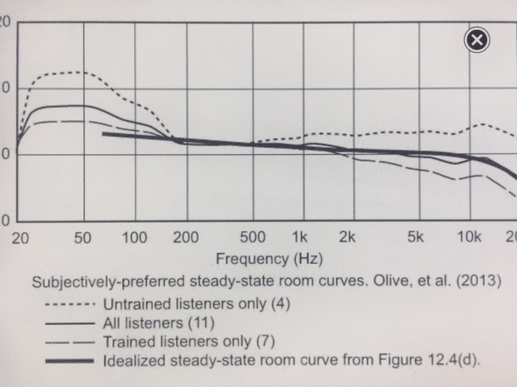

Przerob ponizszy tutorial dziesiec razy w kolko, az opanujesz podstawy i bedziesz w stanie samemu wygenerowac proste PEQ, zanim zaczniesz rozpatrywac jakies headroomy, dynamiki i fitry WAV
Przysle ci link do sensownego „naukowego“ targeta, bo jak na razie na aktualnym etapie stworzenie wlasnego targetu to za wysoka szkola.
Tak wygladaja te powyzsze „naukowe“ targety w REW
Zaladowalem je do Google Drive, abys mogl je "sciagnac" i wniesc do REW jako House Curve (patrz powyzszy tutorial 8:00)

Nie będę komentować bo się na tym nie znam, ale też nie jestem fanem dociągania brzmienia kolumn do jakiejś statystycznej krzywej, skoro poszukując swojego brzmienia właśnie takie wybrałem. Jak jestem z psem na spacerze, to statystycznie mamy po trzy nogi.
Teraz, szymon1977 napisał:
Nie będę komentować bo się na tym nie znam, ale też nie jestem fanem dociągania brzmienia kolum do teoretycznej krzywej, skoro poszukując swojego brzmienia właśnie takie wybrałem.
To jest jak humanistyka- ksiązki i wyobraźnia. Sądzę,że jeżeli krzywa jest w miarę płaska w odsłuchu to jest to odzwierciedlenie celu producenta. Kolumny nie słyszą co grają, a grają płasko (pasmo jest równe- w miarę). IMHO ma być przyjemne w odbiorze i dla mnie wiarygodne odzwierciedlenie brzmienia instrumentów. Przestaję gonić za HI Res bo czasem to liczby. Nagranie CD jest dużo lepsze od źle zmasterowanego Hi Res-u. To moje zdanie.

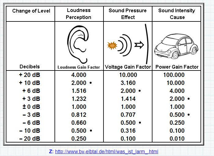

27 minut temu, szymon1977 napisał:
Jak zrozumiałem, że kult płaskiej charakterystyki to echo pomyłki ciśnienia akustycznego z głośnością,
Co tu do rozumienia jest? 2x głośniej (+10dB) to 3,1x większe ciśnienie akustyczne (10x więcej mocy)😉
Jak ktoś nie wierzy w tabelki to może sobie policzyć
Zaloguj się, aby zobaczyć treść (możliwe logowanie za pomocą )  lub

20 minut temu, Ajothe napisał:
Robicie śmietnik z ciekawego tematu
Drogi kolego: zanim zabierzesz się z EQ i target curve, wypadałoby zrozumieć co i dlaczego robisz. Śmietnikiem są co najwyżej Twoje zaczepki.
To:
