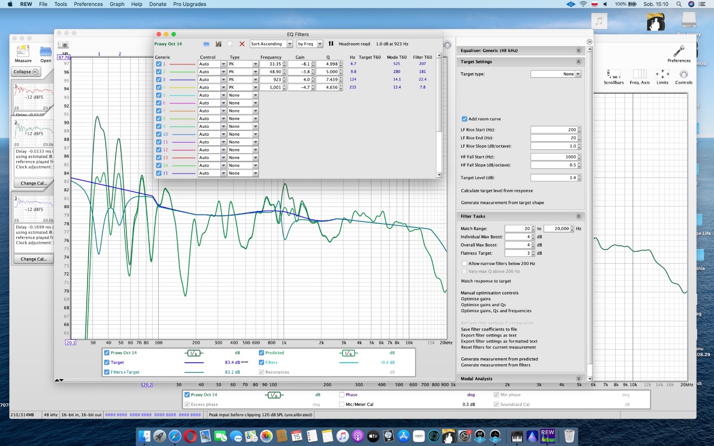

Zaloguj się, aby zobaczyć treść (możliwe logowanie za pomocą ) Prawy.thumb.jpeg.06776c1793554957f1d3e84e3a9f53ab.jpeg
Target odniesiony o 2dB, gra pełniej.

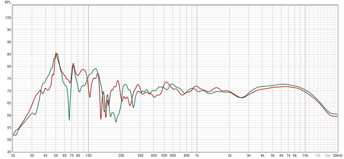

2 godziny temu, szymon1977 napisał:
A tu porównanie kanału L (czerwony) i R (zielony)
jedyny problem jaki masz to pik na 50hz
poza tym pasmo średnie wysokie trzyma się w granicach +- 3db nawet na tym niewygładzonym wykresie
lekkie obniżenie zakresu 140 to w sumie dobrodzejstwo kiedy bas jest wzmocniony bo pomaga wyartykułować średnicę
teraz trzeba odfiltrować pasmo monitorow zaczynając od 100hz i pokazać efekt
naprawdę nie jest wg mnie tragicznie
poza tym dzięki room gain masz 6db wzmocnienia całego basu .ludzie biją się latami o taką charakterystykę a ty masz ją od niechcenia
pik na 50 to ewidentnie pokoj i korekta tego piku tylko wąskopwsmowo może dać dobry efekt
ale dopiero po odfiltrowaniu monitorów i połączeniu z subem
Zaloguj się, aby zobaczyć treść (możliwe logowanie za pomocą ) Edytowane przez slawek.xm

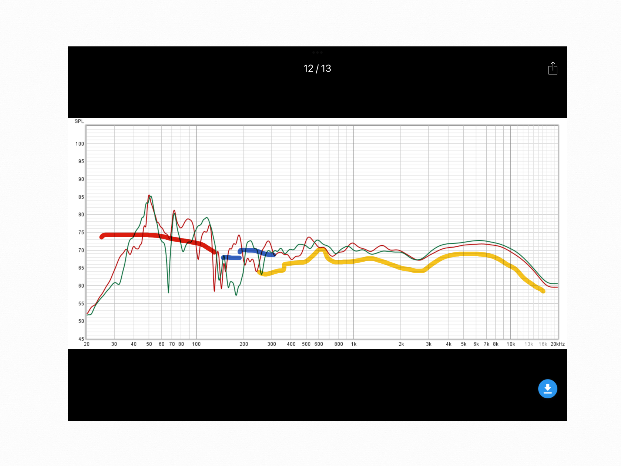

Nie widze tych 2dB
Dlatego jeszcze raz co mam na mysli.
Przy takim pomiarze kierowal bym sie tymi na czerwono zaznaczonymi punktami i zoltymi odcinkami, probujac podniesc target jak najwyzej, ale tak ze jeszcze pod nimi. A te miejscowe niektore dziury (jesli nie sa za szerokie) zaakceptowalIMG_2969.thumb.jpg.5361bd1d4570aa84eee0012061fc25cc.jpg

Nie kombinuj ze zgraniem, jest super.
Chyba ze chcesz pocwiczyc. To zawsze warto i jest pouczajace.
Srednia (pomaranczowa) nie da ci targetu, ktory pomoze ci zwalczyc mody w basie. Potrzebujesz cos takiego jak ten niebieski
Ale sprobuj, nic nie kosztuje, zobaczymy.
Skup sie tez na mozliwosci posluchania korekcji (filtry w Daphile).

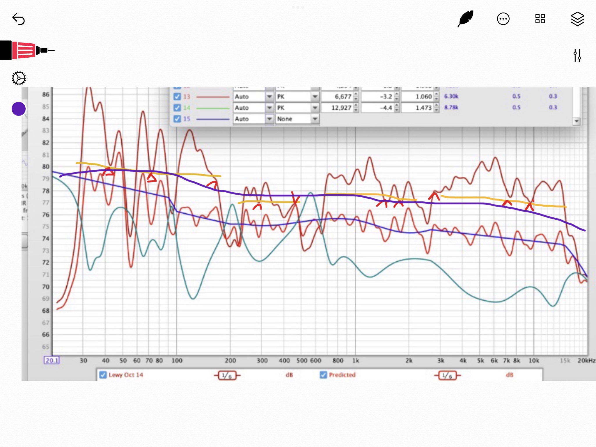

Chyba się nie zrozumieliśmy, ja myślałem że Tobie chodzi o podniesienie parametru Target level w EQ, a Ty chyba masz na myśli mój target zapisany w preferencjach. Jeśli tak,  to  musiał bym całą krzywą napisać od początku.
