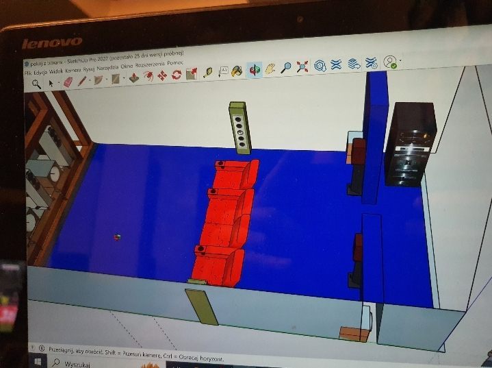

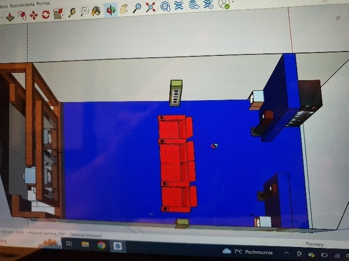

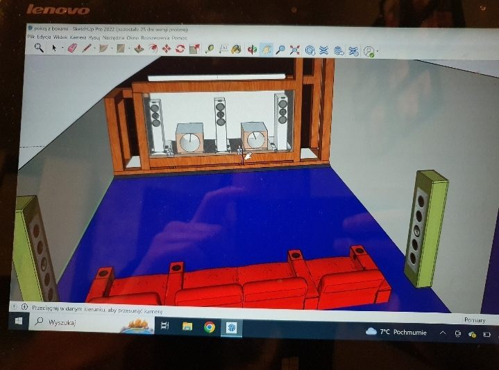

Tę wełnę w różnej jakości ma na tej waszej niebieskiej ścianie. Dzięki temu mam załatwione pierwsze odbicia od przednich  kolumn i surraundów oraz... Fala wytworzona przez SBA przechodząc przez tę "przegrodę" gubi energię... odbija się od ściany właściwej  w pomieszczeniu za salką  i wracając ,jest ponownie  pochłaniana przez wełnę  w  przegrodzie... To pomieszczenie za, to taka "PUSTKA za Absorberem"20230328_220025.thumb.jpg.b0f6d1ddf7633eb152d1c005840182ec.jpg
Też bym w sumie tak mógł zrobić..teraz coś porysowalem
Tylko tę wełnę to conajmniej 60cm grubości musisz dać....Masz miejsce, to nie żałuj

4 minuty temu, Gmow1977 napisał:
Tylko tę wełnę to conajmniej 60cm grubości musisz dać....Masz miejsce, to nie żałuj  😉
