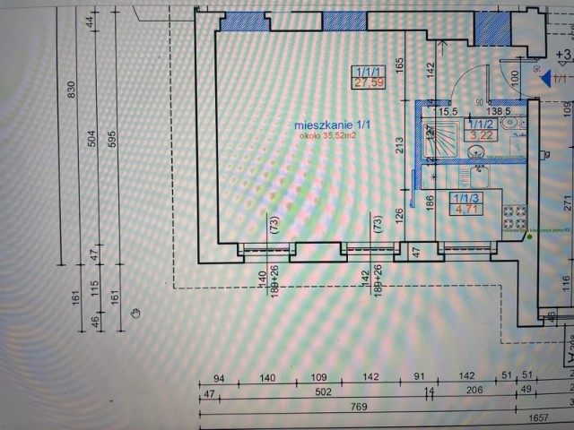

wprowadziłem się do lokum jak na zdjęciu.
Na dole rzutu mamy dwa okna, wejście do mieszkania to prawy górny róg.
Otwarta przestrzeń ma wymiary 490x440cm.
Jest to stary po niemiecki dom, na ścianach jest płyta karton gips.
Na której ścianie najlepiej postawić kolumny głośnikowe podłogowe i Hi-fi między nimi, a na której ścianie nie ?
Dodatkowo vis a vis kolumn bedzie wisiał projektor, co jakby wyklucza rzucanie obrazu na ścianę z oknami, acz Hi-Fi i akustyka są priorytetem.
Z góry dziękuje za Wasze sugestie.
Właściwie masz dwie ściany gdzie masz szanse na jakąś symetrię odbić. Naprzeciw wejścia i od łazienki. Kwestia jak zamierzasz całość aranżować. Kanapa na ścianie łazienki, a na przeciwnej RTVka, kolumny, a po zewnętrznych jakieś regały/szafy?
Czort wie. Jak ustawisz na ścianie łazienki, może się zrobić mało basu, bo niskie częstotliwości zamiast odbić się od ściany, "uciekną" do korytarza, ale mówimy o takich długościach fali, że cholera wie jak to zadziała.. IHMO nie pozostaje nic mądrzejszego niż sprawdzić..
Generalnie to raczej na plus właśnie - mniej odbitego basu oznacza mniejsze dołki i górki od modów pomieszczenia i SBIR.
Ale w tym konkretnym przypadku ja bym chyba jednak postawił na ścianę naprzeciwko wejścia i miejsce odsłuchowe dał bym bliżej ściany łazienki. Lepiej mieć trochę „oddechu” za plecami, szczególnie że tam są przestrzenie gdzie dźwięk może być lekko rozpraszany lub tłumiony (z jednej strony kuchnia a z drugiej łazienka i wieszak na ubrania). Dodatkowo jak będziesz oglądał film to możesz skoczyć do łazienki lub kuchni bez przecinania promienia projektora - zdrowiej dla oczu i nie przeszkadzasz innym współoglądającym jeśli będą takowi.
Zawsze najlepiej potestować tak jak kolega stwierdził, tylko to trzeba by już w umeblowanym pomieszczeniu.
Z tym basem co miałem na myśli to fakt, że zależy jak jest skompensowany jest BS w kolumnach - z uwzględnieniem odbicia z tyłu, czy bez, czy jak. Różnie to się może układać sumarycznie.
Jak kolumny postawisz na górnej ścianie, to lewa będzie grała głośniej na basie.
Jak postawisz na ścianie z oknami to prawa będzie głośniejsza na basie i jeszcze skomplikujesz komunikację do kuchni.
Ja bym stawiał na lewej ścianie. Wtedy masz więcej możliwości umeblowania i zastosowania ustrojów akustycznych.
Zdecydowanie kolumny na lewej ścianie, stawianie ich przy wejściu do kuchni i holu byłoby mocno uciążliwe w praktyce.  Te wnęki utworzone przez kuchnię i hol mają wady i zalety.  Gdyby ich nie było to pokój jest niemal idealnie kwadratowy, 504x502 cm co spowodowało by bardzo zły rozkład modów niskich częstotliwości.  Na jakiej wysokości jest sufit?
Wnęki mogą jednak powodować negatywne zjawiska pogłosowe, ale to trzeba zweryfikować empirycznie i zmiana miejsca ustawienia kolumn raczej wiele nie da.
Witajcie, doszedł jeszcze dywan na środek z wysokim runem, dźwięk z kolumn jest całkiem przyjemny i nie ma pogłosu w pokoju.

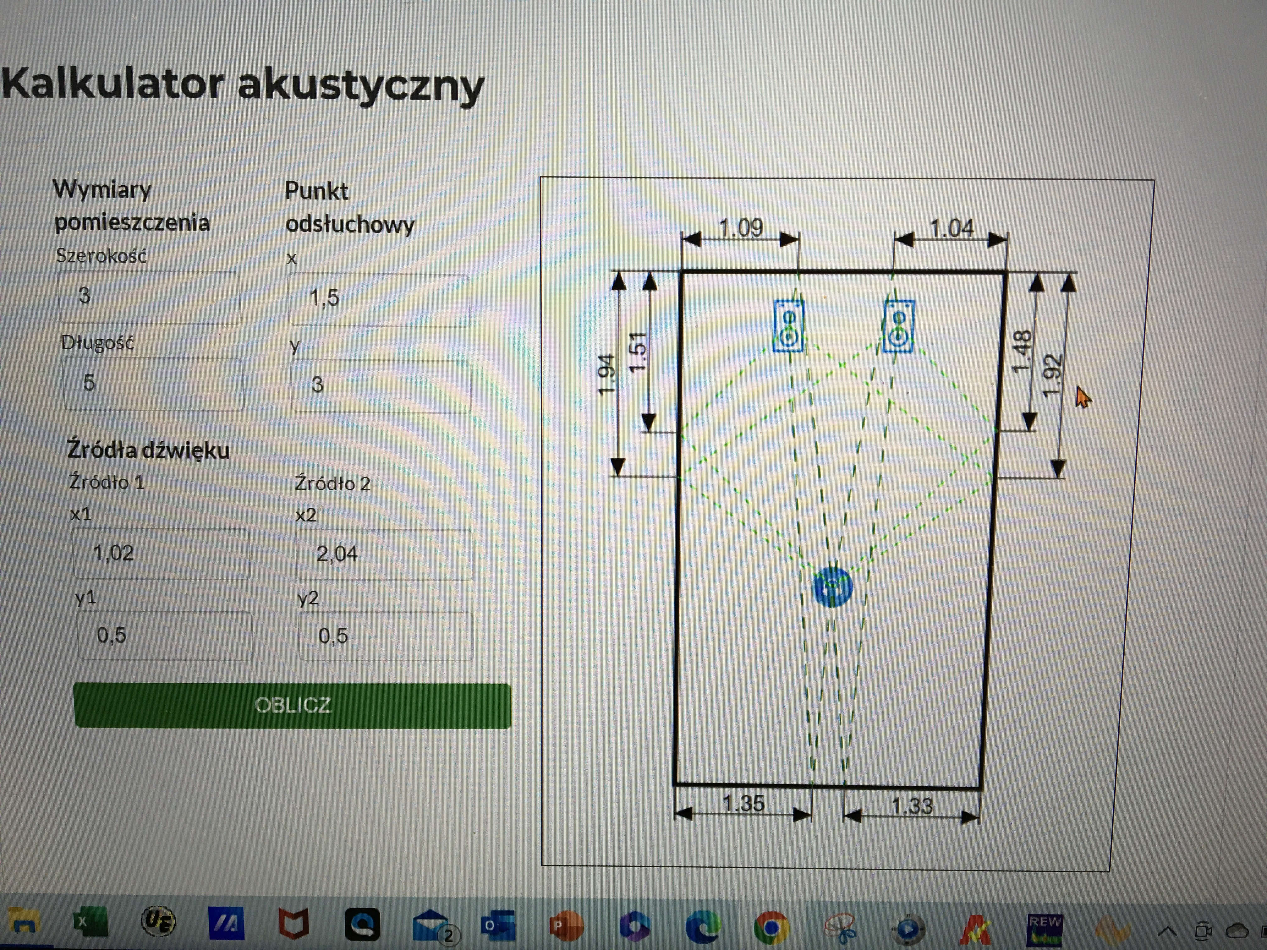

Pamietaj, decydujace jest miejsce siedzenia, a nie miejsce glosnikow. Wiec nie kieruj sie ich odlegloscia pd sciany.
Najpierw ustaw je w rozsadnym odstepie do sluchacza w trojkacie rownobocznym (ok. 2,5-3m i przesuwaj caly trojkat w przod i tyl, by znalezc miejsce z optymalnym, zrownowazonym przebiegiem charakterystyki.
A potem mozesz kombinowac, czy ten trojkat troche powiekszyc albo pomniejszyc
Oj tomek, jak sie zajmiesz rozkladem cisnienia akustycznego w pomieszczeniu, to pokapujesz dlaczego
Wyprobuj kilka roznych odstepowod od sciany, to sie dowiesz czy te odbicia w rozkladzie cisnienia sie cos zmienia
Ja uznaje tylko jedne ustawienie, „miedzynarodowe“
Zgodnie z standardem czyli trojkat rownoboczny. A wielkosc trojkata, moze sobie kazdy dopasowac.
Ale nie odpowiedziales na moje pytanie: czy wsadzlies te twoje ruskie, fracuskie, niemieckie,… odleglosci od scian do powyzszego kalkulatora, i stwierdziles wplyw odbic na ten kolorowy rozklad cisnienia?
Zobacz co znaczy czerwony kolor, i czy kolor sie zmieni jesli zachowasz to miejsce siedzenia, a zaczniesz zmieniac ustawienie glosnikow (odleglosci od scian, czyli te twoje niemieckie, angielskie, franuskie, ruskie… setupy )
Wsadz te dane do powyrzszego kalkulatora.
Przypominam, dyskutowalismy o tym, co wplywa na zrownowazyny przebieg charakterystyki czestotliwosciowej (czyli bez „dudnienia“ i bez „dziur“ w basie). Miejsce siedzenia czy miejsce glosnikow.
Dalej nie pojales sedna sprawy. Ale jestesmy blisko.
Pierwsza symulacja (na dlugiej scianie) jest OK, SIEDZISZ na „czerwonym“ polu
1. A teraz przestaw w tej symulacji tylko glosniki (nie siedzenie), np blizej albo dalej od scian. Czy zmieni sie kolor pod siedzeniem?
2. A teraz w tej samej symulacji przestaw tylko siedzenie nie ruszajac glosnikow (nie zmieniajac ich odleglosci od scian). Czy zmieni sie kolor pod siedzeniem
Przy ktorej zmianie (miejsca siedzenia czy odleglosci glosnikow od scian) zmienil sie kolor pod siedzeniem, czyli co wplynelo na zmiane charakterystyki?
