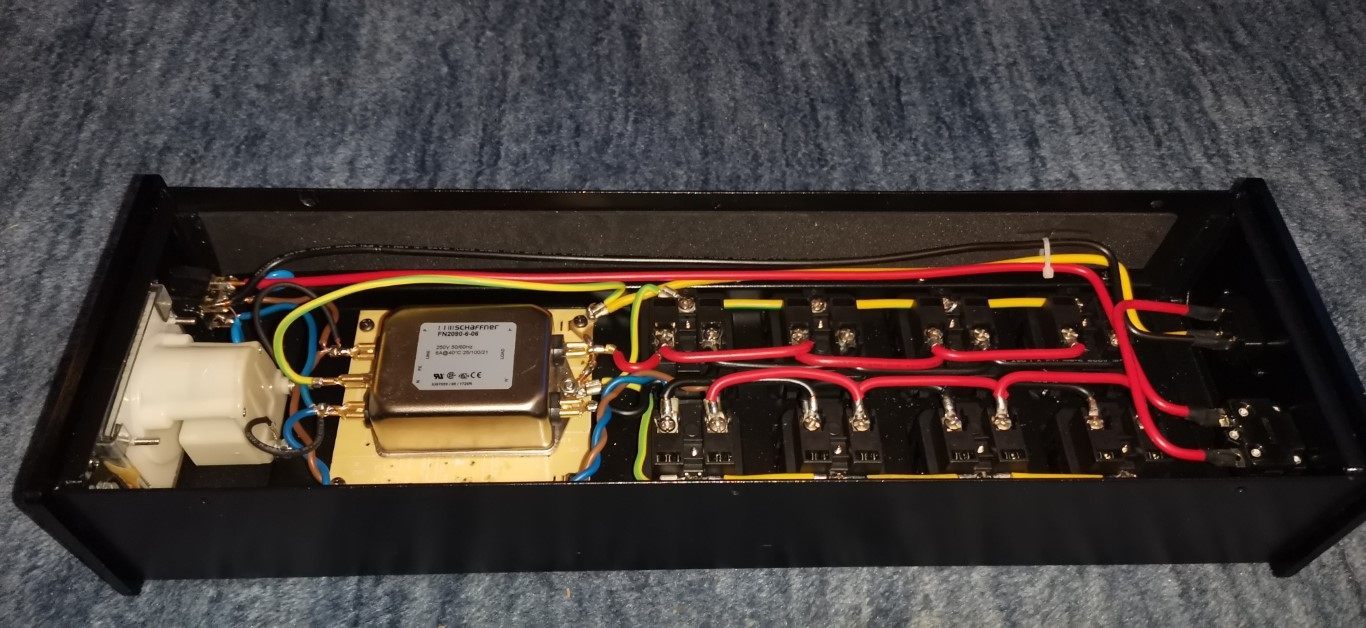

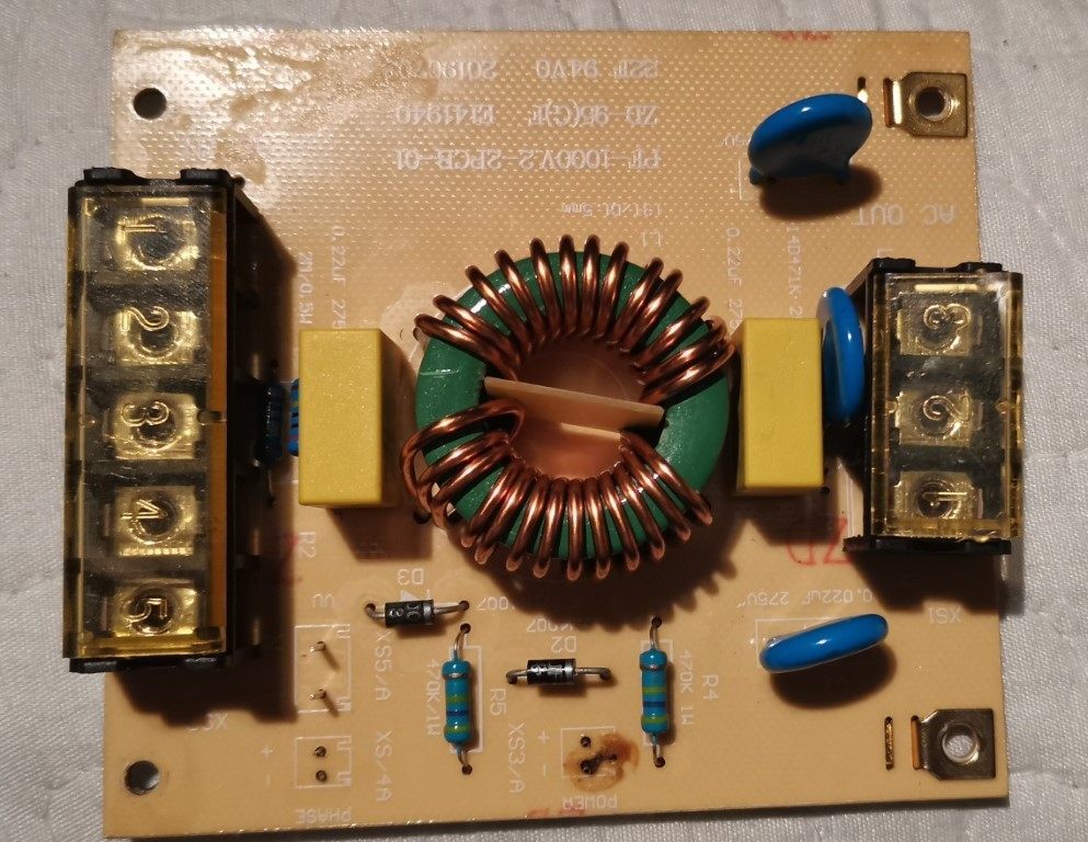

Ja mam Pf 1000 V2 i wymieniłem filtr. Ten oryginalny jest "słaby", jednostopniowy, dławik nawinięty przeciwsobnie czyli tłumi zakłócenia różnicowe. Poza tym ten filtr sam z siebie zakłóca. Poziom szumu w moim systemie w zakresie od ok. 4kHz do ok. 15kHz wzrasta w porównaniu do pomiaru bez filtra lub z nowym filtrem. Gif obrazuje o co chodzi. Pomiar zrobiony interfejsem audio na wyjściu wzmacniacza lampowego SET. Jako obciążenie rezystor z dzielnikiem napięcia.
Jako nowy filtr wrzuciłem dwustopniowego Schaffnera na 6A. Teoretycznie ma lepszy współczynnik tłumienia zakłóceń wcz i na 100% dławiki są na zakłócenia wspólne czyli wg mnie lepiej.
Jeżeli chodzi o gniazda i przewody to wg mnie nic nie poprawisz bo są OK.
