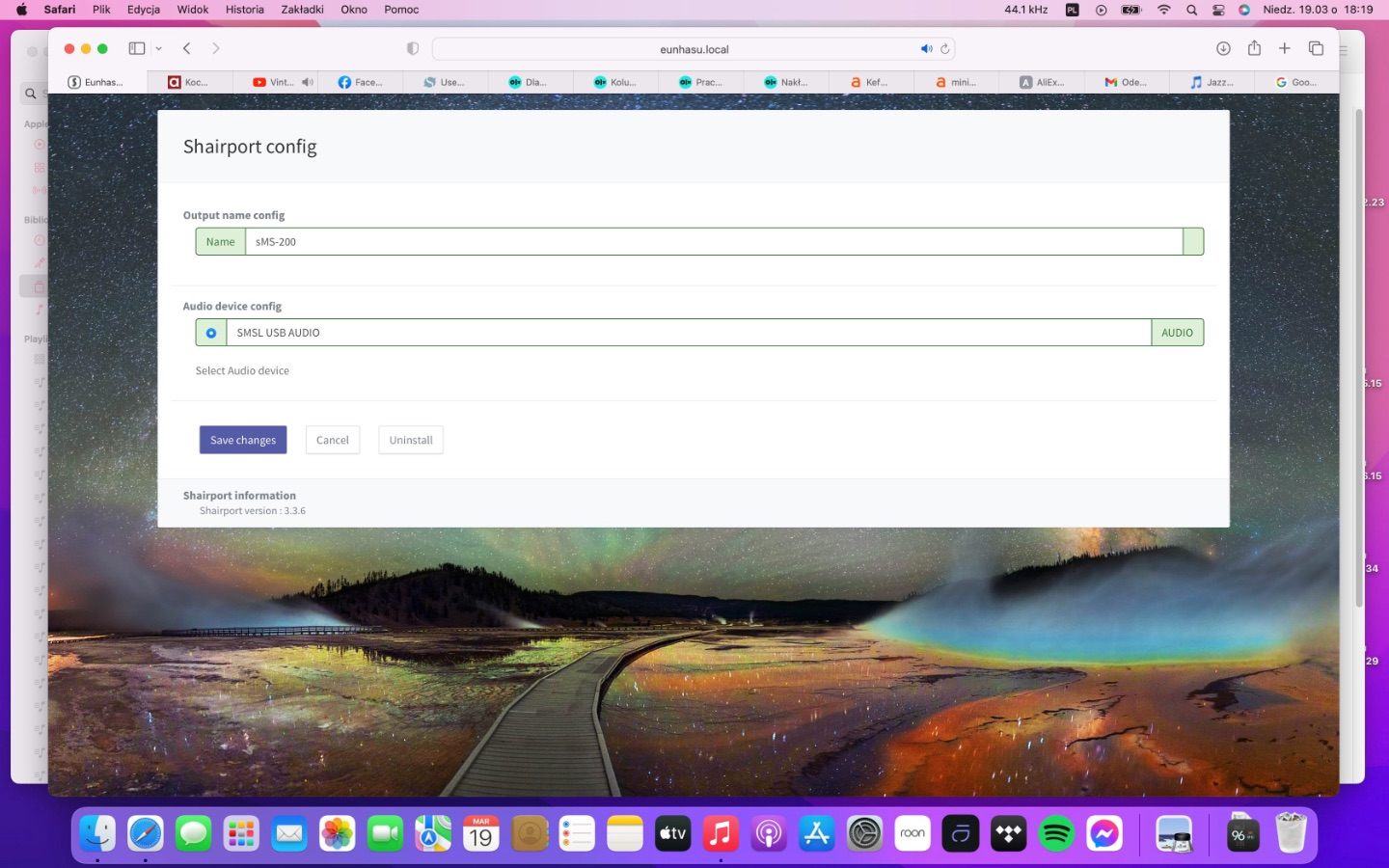

Przygotowuję się na bezstratne strumieniowanie Apple Music Classical 😉 które już 28 marca zostanie udostępnione. Obawiałem się że nie wykorzystam mojego SOtM'a sMS-200 Neo w którym jest zaaplikowany "Shairport" dzięki któremu mój streamer jest widoczny w AirPlay co prawda nie ma w nim żadnych ustawień ale działa bardzo stabilnie i bezproblemowo.

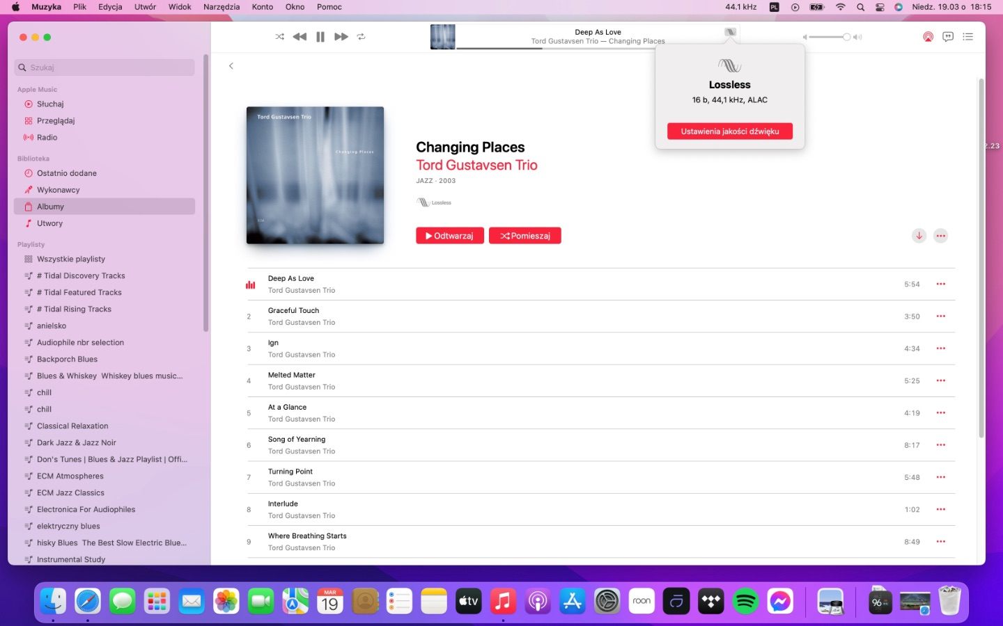

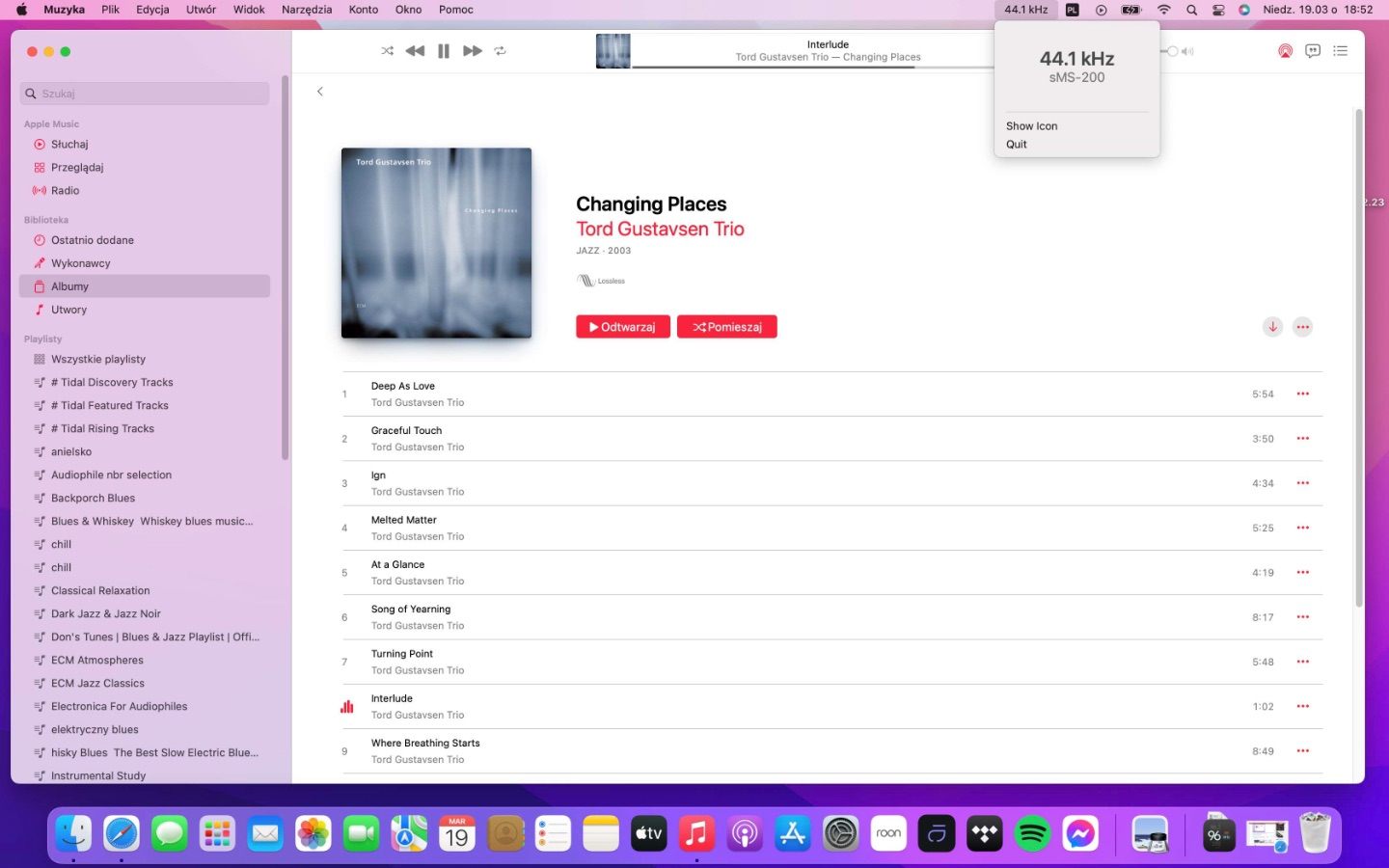

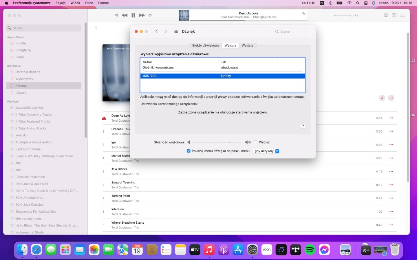

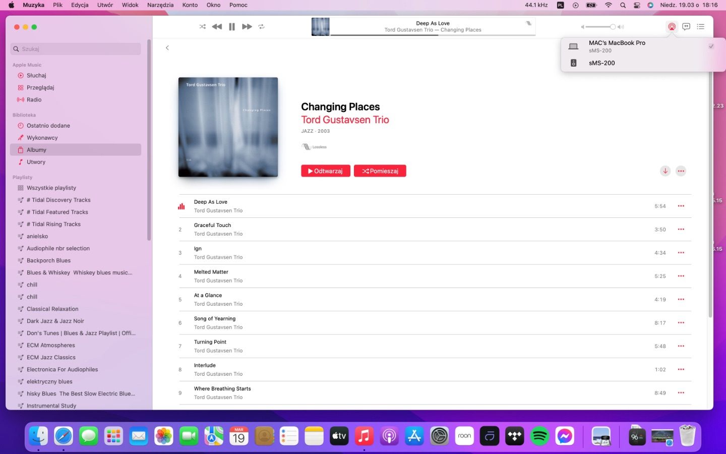

Niedopracowanym felerem jest fakt że gdy wybieram w Apple Music mój streamer sMS-200 bezpośrednio z opcji AirPlay to nie pojawia się ikonka "losless" przy utworze co oznacza że strumień jest stratny. Lecz gdy w preferencjach systemowych w ustawieniach dźwięku wybiorę streamer sMS-200 na wyjściu i zaznaczę go w AirPlay w Apple Music to mam strumień "losless" i pojawia się odpowiednia ikona przy utworach.
To wszystko nie udało by się bez programu LosslessSwitcher ponieważ OSX nie ma bit-perfect w systemie więc trzeba ręcznie zmieniać ustawienia w Audio Midi Setup albo ściągnąć owy program.
LosslessSwitcher bardzo się przydaje w przypadku AM. Nie trzeba ręcznie nic zmieniać w ustawieniach Audio Midi. Pozostaje jeszcze jeden trochę denerwujący mankament aplikacji Muzyka, że nie ma w ustawieniach wyboru DACa lub streamera. Trzeba wybierać źródło z poziomu ustawień dźwięku. Korzystam jeszcze z Tidala i Qobuza. Te serwisy wspiera np. Audirvana, a tam już można wybierać źródło. Nie ma obawy, że filmik z przeglądarki odezwie się w kolumnach. Może przy którejś aktualizacji już taka funkcja będzie dostępna.
