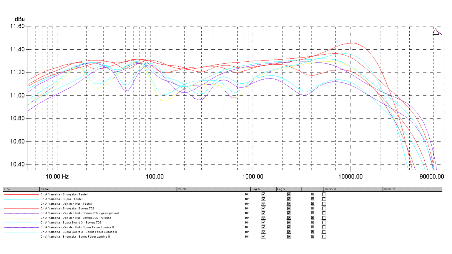

Tak. I takie różnice w samej charakterystyce faktycznie mogą być w pewnych warunkach "na granicy percepcji".
Ciekawa opinia, z którą pozwolę sobie się nie zgodzić 🤷
No dobra.
Ale sceptycy mówią udowodnijcie nam laboratoryjnie bo to jest niemożliwe.
Jest wykres pomiaru w laboratoryjnych i to zauważalny powiedzmy szczerze.
To znowu mało bo to granica percepcji.
Jedyna możliwość aby zadowolić to udowodnić że Elvis żyje czy jak?
1. takie różnice są nie do usłyszenia
2. wynikają prawie wyłącznie z różnic w rezystancji kabli i impedancji kolumn, nie mitycznej jakości kabli
ten wykres jest rzetelniejszy:
ewidentnie widać, że różnice są "liniowe" i wynikają wyłącznie z różnej rezystancji kabli + impedancja kolumn/ wzmacniacza
Jak widać - "nie do usłyszenia" 🤷
1 godzinę temu, Piotr Sonido napisał:
Został zignorowany albo skomentowany jako mało istotny.
Jeśli zmierzona różnica osiągała w porywach 0,05 dB do 0,1 dB to jest to realna i zmierzona, ale nieistotna dla człowieczego ucha różnica.
Przy pomiarach warto zwrócić uwagę na skalę zjawiska i czy to zjawisko może przełożyć się na realne jego usłyszenie.

2 minuty temu, freepio napisał:
"Skala zjawiska" ...

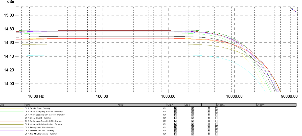

ten wykres dotyczy 2 różnych kolumn, a nie samych kabli
tu wykres samych kabli:
różnice niesłyszalne i wyłącznie w poziomie sygnału czyli rezystancji kabla
O ile dobrze pamiętam, żaden z kolegów nie twierdził, że słyszy różnice pomiędzy "samymi kablami", ale przeważnie po ich podłączeniu do kolumn 🤔
