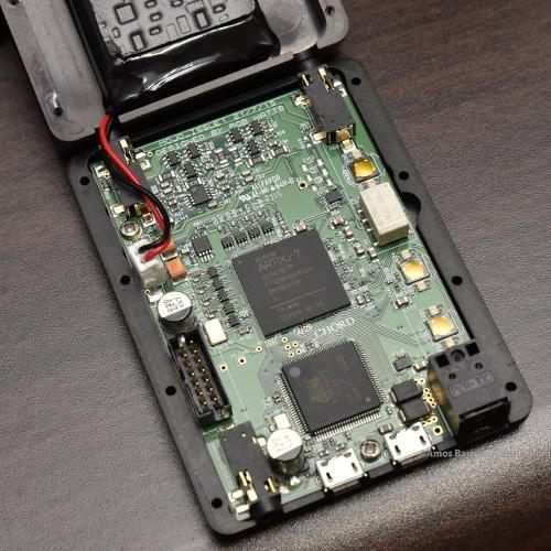

Jestem posiadaczem tego DAC'a i wzmacniacza słuchawkowego. Jest to moim zdaniem świetne urządzenie. W pieniądzach za jakie można je kupić na rynku wtórnym wręcz wybitne. Ma niestety jedną bardzo poważną wadę. Baterię litowo-polimerową, która ulega bardzo szybkiej degradacji z racji zarówno wysokiej temperatury jaka panuje wewnątrz urządzenia podczas odtwarzania i jeszcze wyższej temperatury jeśli ładujemy baterię i słuchamy muzyki w tym samym czasie (co jest przez producenta nie zalecane). I pomyślałem sobie po poszukiwaniach w czeluściach internetu żeby pozbyć się z wnętrza akumulatora, zastąpić go superkondensatorami i jako źródło zasilania użyć np. powerbank'a lub dobrej jakości zewnętrznego zasilacza 5V. Akumulator, który jest w środku ma napięcie znamionowe 7,4V. W związku z tym mam pytanie. Czy jeśli zasilanie ładowania jest to 5V z USB to wystarczy bateria superkondensatorów 90F na napięcie 5,6V jako swoisty bufor?
Zaloguj się, aby zobaczyć treść (możliwe logowanie za pomocą ) pasowałby gabarytowo. A być może ma ktoś jakiś lepszy pomysł na rozwiązanie mojego problemu?

Bebechy sa zapewne zasilane jakimiś napięciami 5V lub poniżej.
Jeśli są tam stabilizatory liniowe (z 7.4 na 5.0, ew. 3.3...) to 5V z zewnętrznego zasilacza może być kapkę za mało. Może ale nie musi jeśli stabilizatory są typu LDO. Natomiast jeżeli jest tam wzmacniacz słuchawkowy (nie wiem) to na pewno jest zasilany z szyny 7.4V. Tu 5V będzie zapewne za mało.
Zasilanie z baterii to dobre rozwiązanie; szumowo, zakłóceniowo.
Zamiana na zasilanie impulsowe (powerbank w trybie zasilacza to przetwornica z 3.6V aku LIIon na 5V), z reguły kiepskie  impulsowe, to zły pomysł.
No i stawiam, że 5.0V to za mało do zasilania. Sama idea superkondensatora jako bufora interesująca. Jeśli to 90F to 50mA oddawałby w ciągu około 1800s (30min) przy spadku napięcia o 1V. Niewielki to bufor. Natomiast jak byś myślał, że ta duża pojemność by skutecznie filtrowała tę przetwornicę z PB, to nie. Superkondensatory mają duże rezystancje wewnętrzne i chyba nie współpracują dobrze z zasilaczami stanowiąc w pierwszym momencie niemal zwarcie. Tu jednak mogę się mylić...
