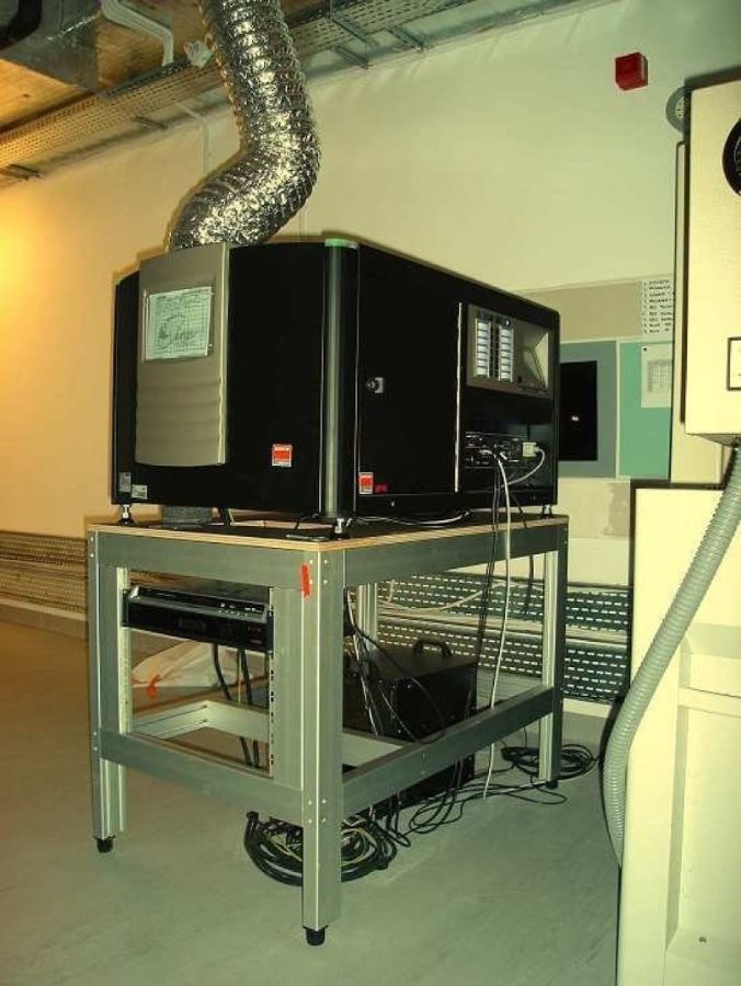

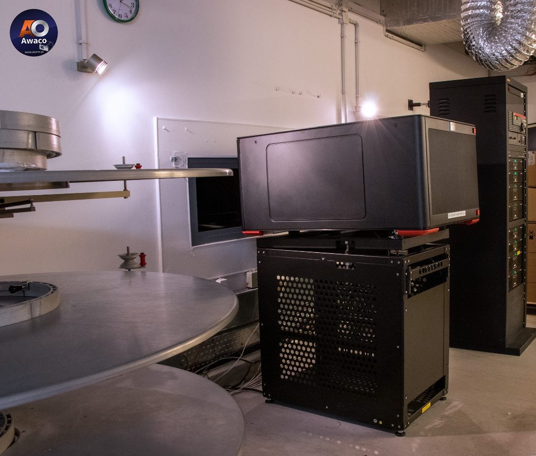

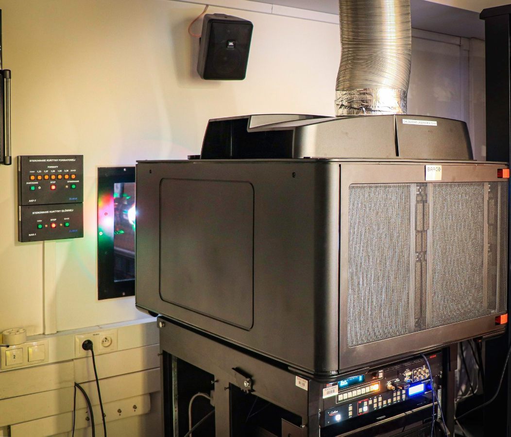

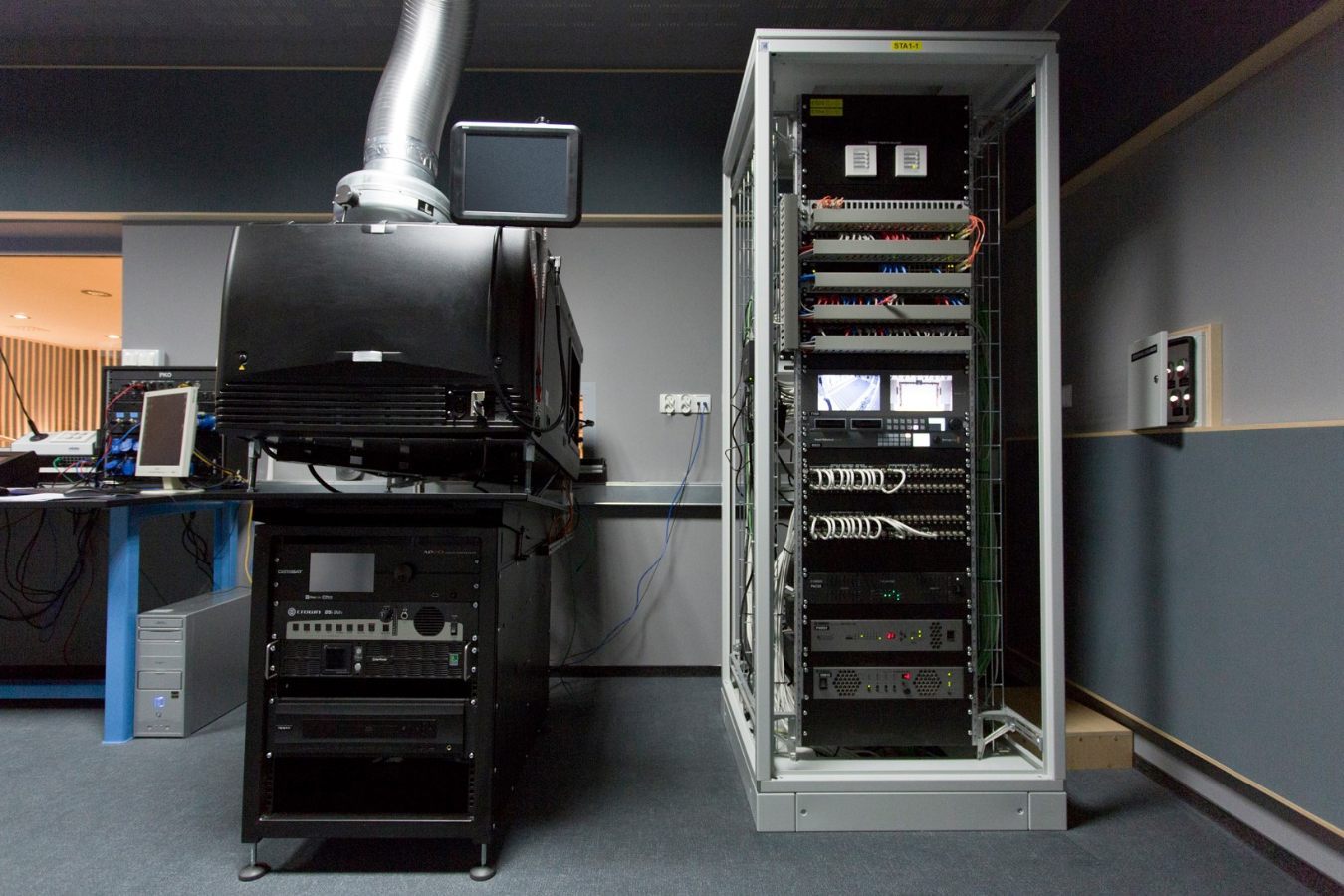

Te projektory z serii NZ, NP,NX są przeznaczone do dużych salek kinowych gdzie projektor nie jest montowany pod sufitem nad głowami siedzeniami widzów tylko są z myślą o osobnych pomieszczeniach technicznych na zapleczu tam jest ich miejsce instalacji, ewentualnie pod sufitem w takiej szczelnej zabudowie z odprowadzeniem ciepła jakie ma Gmow.
Zauważcie że w żadnym z komercyjnych kin, projektor nie znajduję się tam gdzie widownia tylko w specjalnym pomieszczeniu technicznym, Barco jak i Christie są olbrzymie mają wielkie wentylatory niektóre modele od nich są chłodzone cieczą, ale jak jest duży projektor i ma duże wentylatory to co za tym idzie jego praca jest dużo głośniejsza.
Zwróćcie uwagę na odprowadzenie ciepła z wentylatorów taką rurą kominową najczęściej stosowana w projektorach laserowych ale i zdarza się przy lampowych.
