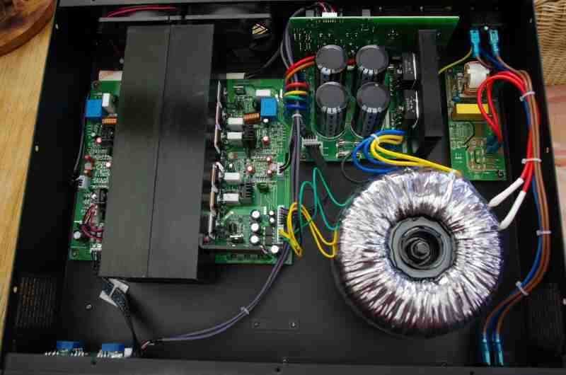

T.amp e800 jest 12 końcowką PA którą mam i przetestowałem w systemie hi fi i na tym kończę poszukiwania..... na razie :-)
Szukałem wzmacniacza PA , który wprost lub po modyfikacji można polecić do domowego hi fi.
Mam Peaveya, Crowna , Amcrona, 3 x BGW, 2 x Fostexa, 2 x Zeck, Citronica i tego t.ampa. Kilka z nich spokojnie nadaje sie do hifi - Crowna xls 602, Zecki, Fostexy, Bgw, ale t.amp chyba najbardziej. Zawsze pomijam w tych końcówach stopnie wejściowe , jeśli takie są i wyprowadzam sygnał bezpośrednio z końcówek mocy. W t.ampie było to 20 min roboty i wymagało niewielkiej ingerencji na płytce z gniazdami wejściowymi. Wymienię jeszcze kondensatory wejściowe na bipolarne muse i te w sprzężeniu zwrotnym , ale i bez tego jest super. Podniosłem prądy spoczynkowe do 25 mA , ponownie wyzerowalem dc na wyjściu oraz wentylatory połączyłem szeregowo żeby je ściszyć. Wzmacniacz kosztował 500 zł , a "daje" bardzo dobrą jakość , równe naturalne brzmienie , dynamikę , bardzo dobrą przestrzeń i ogromną rezerwę mocy, nie szumi , gra czysto i nieco koncertowo, ale nie gubi szczegółów i selektywności. Spokojnie mógłbym z nim żyć na lata. Można dorzucić mu kolejne 4 elektrolity 10.000 uf 63v , ale przy 8 ohmowych kolumnach nie słyszę takiej potrzeby. Świetny klocek za grosze.

Ten t.amp e800 nie jest mocarzem w PA , bo ma tylko po 2 pary tranzystorów końcowych na kanał. Najczęściej stosuje się go do nadstawek , gdzie przydaje się dobra jakość. Ale już w domowym hi fi , czy studio sprawdzi się znakomicie. Muszę jeszcze dorobić płynną regulację obrotów wentylatorów, żeby przy normalnych poziomach nie było ich słychać.
