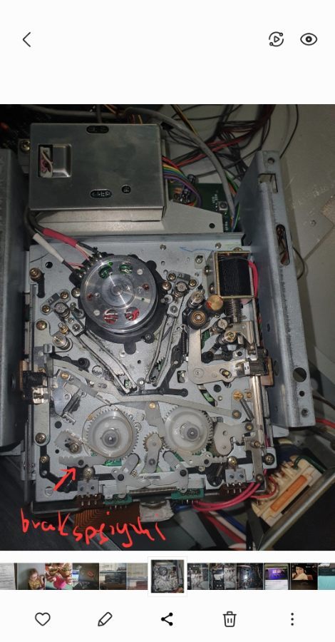

Pokaż chociaż fotkę tych mechanizmów naprężaczy.
Mam spore pliki z fotek wnętrza a forum toleruje do 1mb muszę czymś przyciąć inaczej nie chce mi wstawic
Tak wygląda mechanizmu tego data a tam zaznaczyłem ze brakuje mi sprężynki do hamulca ale to w niczym nie przeszkadza po zastępczo wstawiłem tam taki drucik i hamuje dowija taśmę i przewija,kwestią jest czemu raz gra poprawnie słychać dzwięk bardzo dobrze jak sam nagram a po chwili dWięk znika i po regulacji tymi rolkami jest lepiej ale nie za wiele
