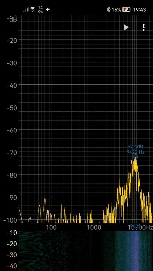

Cześć. Mógłbyś jeszcze spektrum tego szumu pokazać?
Telefon z andkiem i apka Spectroid ma fajny i prosty w obsłudze interfejs.
Włącz wzmak i bez muzyki (cisza) obadaj mikrofonem telefonu z małej odległości tweeter.
Szum lub inne zakłócenia będą widoczne w postaci prążków lub jasnych plam (dolną rolka - jaśniej znaczy intensywniej) na spektrogramie.
Może to być przydatne do diagnozy co zakłóca.
Dla przykładu szum biały "zdjęty" przy tweeterze moich kolumn ponizej.
Dla lepszego zobrazowania warto dopasować skalę spektrogramu. Dwoma opuszkami palców dotykając ekranu można przesuwać zobrazowanie wg potrzeb rozciągając skalę częstotliwości lub amplitudy.
