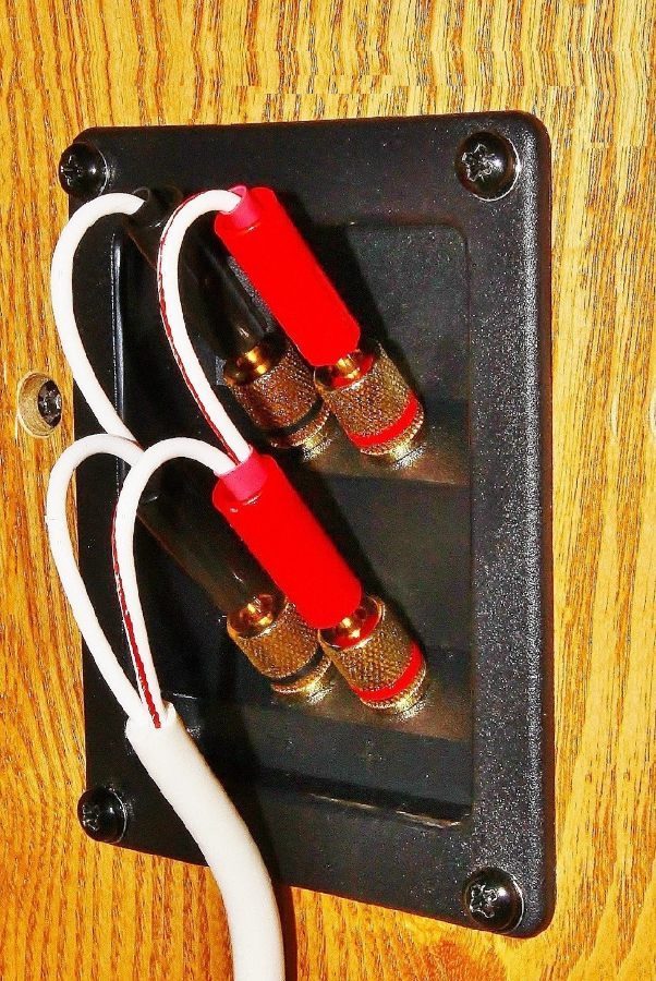

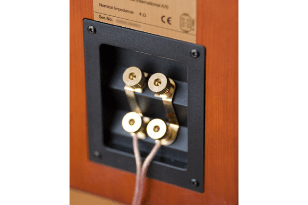

A powiedzcie mi jak podłączyć te kolumny? bo one mają 4 zaciski a ja zawsze spotykałem kable z 2 żyłami
czy ten wzmacniacz też ma 4 zaciski na kanał?

Trzeba dać przewody/blaszki zwierające zaciski w kolumnach.
P.S. Z tą Biedrą pojechałeś! Dobre! 😄
P.P.S. Tutaj wątek do bi-wiringu:
W załącznikach blaszki i przewody.
Zaloguj się, aby zobaczyć treść (możliwe logowanie za pomocą ) Edytowane przez kangie

Zaciski w tym wzmacniaczu są rozdzielone na osobne obciążenie 4 i 8Ω dlatego jak już wszystko będziesz miał u siebie podpinasz kabel głośnikowy zgodnie z symbolami + (czerwony) i - (czarny) do zacisków w wzmacniaczu również zgodnie z kolorami i symbolami pod gniazda 8Ω ponieważ Twoje Klipshe są właśnie 8Ω
