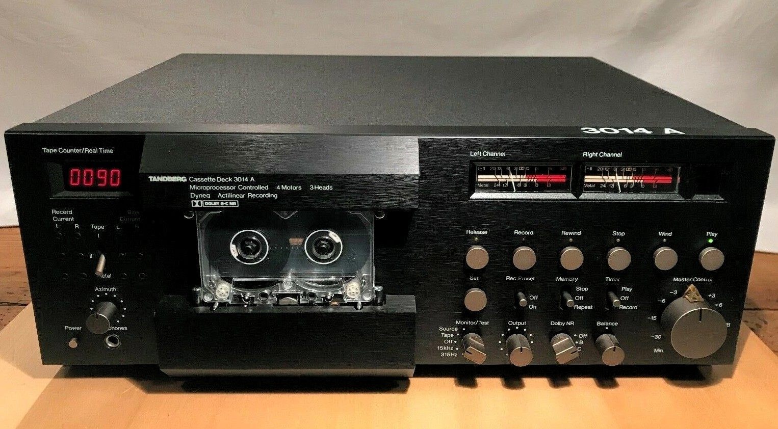

Ten pierwszy służy mi już 5 lat.Stan fabryczny po serwisie u specjalisty w Holandii.Skalibruje każde g...o byleby było w dobrym stanie technicznym.

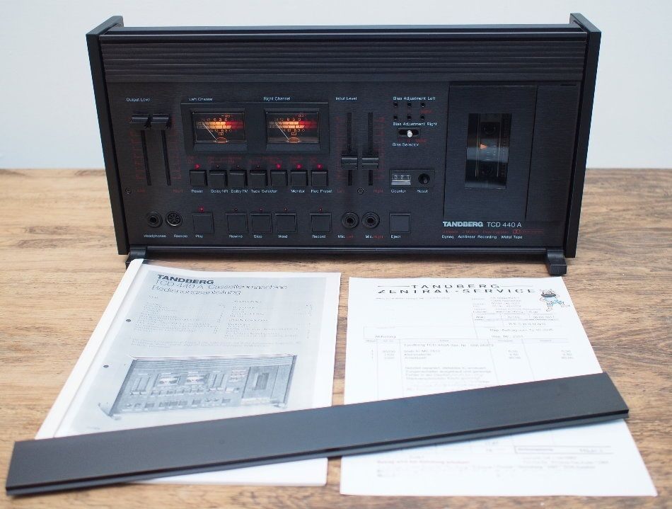

Ten drugi jest u mnie trzeci rok.Zakupiony u serwisanta w Szwjcarii.

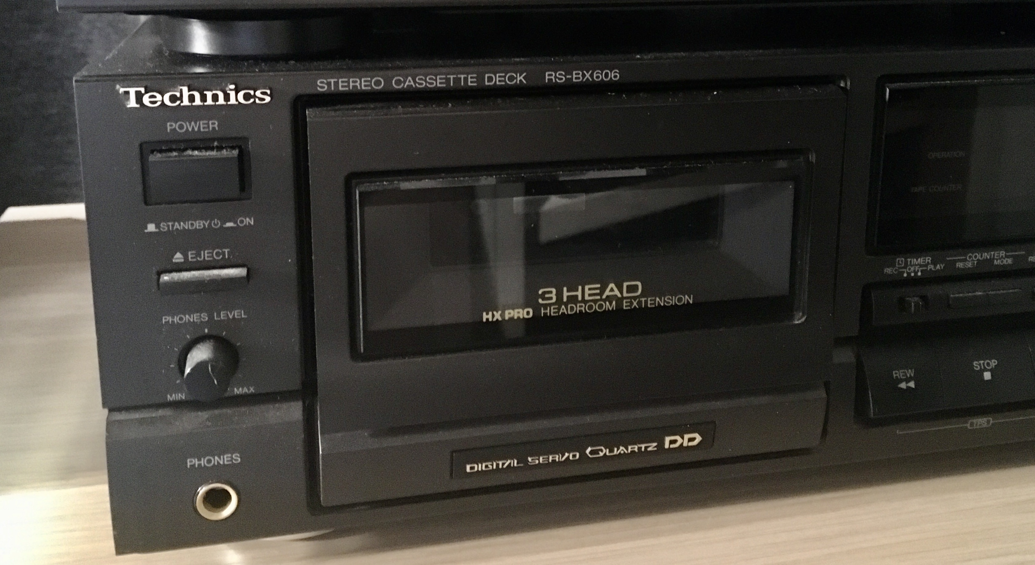

Ten trzeci po pełnym recapie u krajowego kolegi serwisanta.
Wszystkie grają wyśmienicie i każdy inaczej.
Wszystkie zaganiam do roboty prawie codziennie,bo nie ma nic gorszego jak urządzenia się zależą.Nawet jak pracują na jałowym biegu to jest to dla nich zbawienne.
