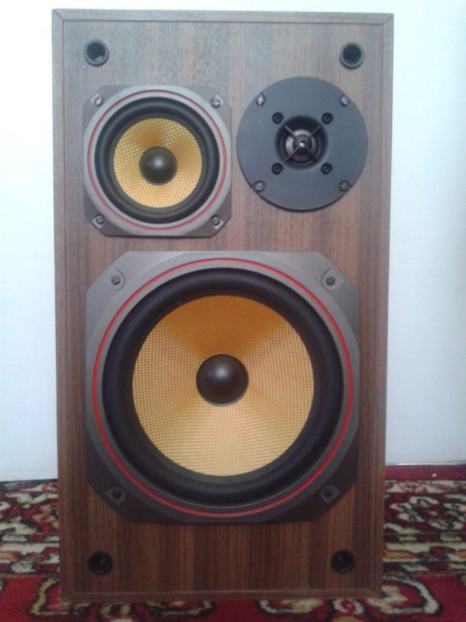

"Renowacja" kolumn Tonsila Space 86 - dla potomności.
"Odrestaurowałem"  swoje Space 86:
1. na ściankach przedniej tylnej i bocznych wklejone i przykręcone wzmocnienia drewniane 25x15 mm (15 mm do ścianek)

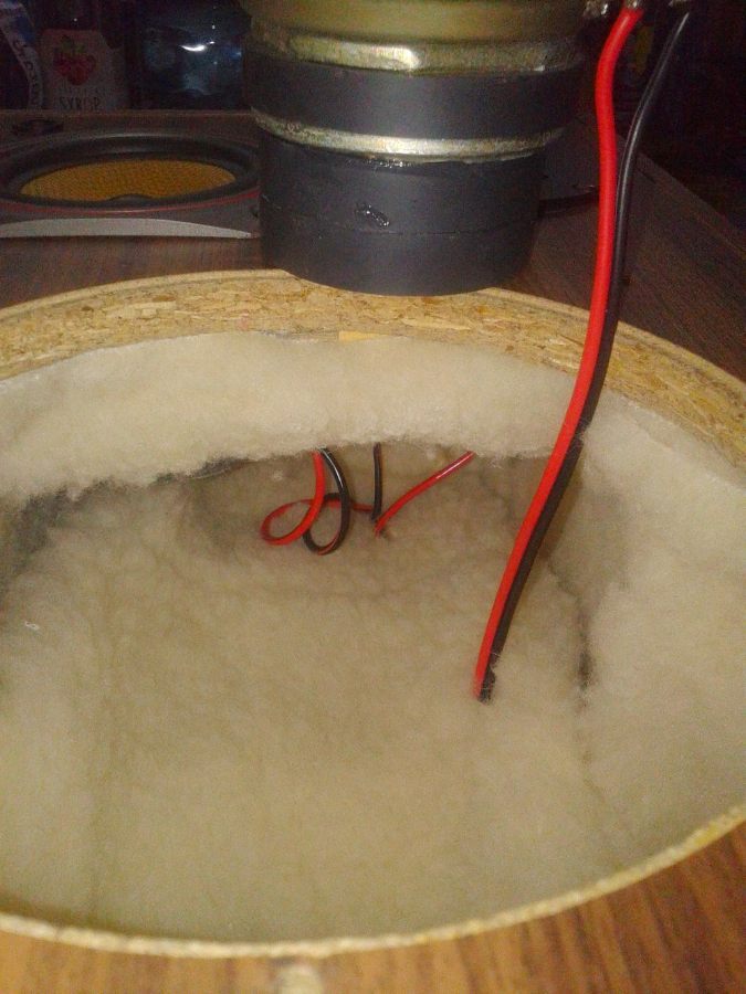

2 tak jak na schemacie głośnik niski oraz średni z kevlaru, dodatkowo głośnik średni ma własna komorę, zerwane oryginalne filce i jest wytłumiony wełna owczą, zaślepka przyklejona na Fix All Soudala.
3 głośnik niskotonowy ma tą sama oryginalną cewkę,czyli na karkasie papierowym a nie jak to jest w zestawie naprawczym kevlarowym z aluminium, w dodatku zestaw naprawczy kevlarowy ma za długi karkas o 6 mm jeśli dobrze pamiętam, oraz przyklejone dwa magnesy (odpychająco)
wszystkie ścianki wytłumione wełną owczą (tylna podwójnie)

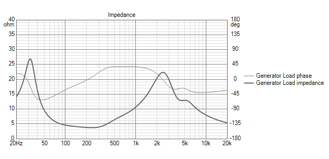

7 godzin temu, porlick napisał:
Z takimi modyfikacjami, to "odrestaurowaniu" nie może być mowy- to już nie jest to samo, co oryginał.
a co stoi na przeszkodzie aby poprawić firmowe kolumny?
Nic, ale to nie jest odrestaurowanie, to zupełnie inne kolumny są.
haj-fajowo jest;)
przepraszam że nie dodałem cudzysłów przy odrestałrowane.

Zapomniałem dodać że magnesy są sklejone Poxipolem przezroczystym.
Edytowane przez witek_z

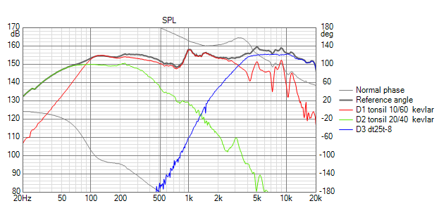

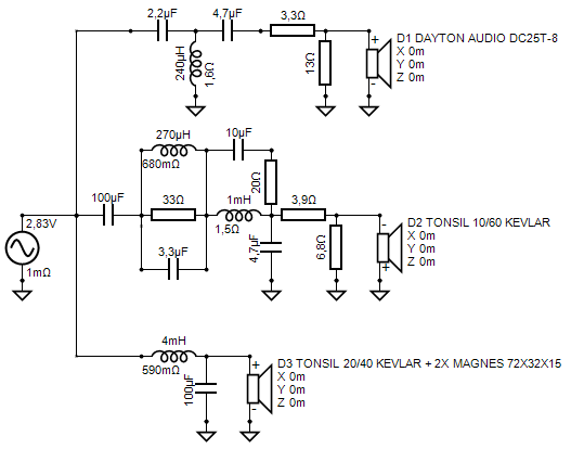

Witam.
Wszystko fajnie, ale średniotonowy bym trochę poskromił z jego zapędami do przenoszenia częstotliwości w obszar rezonansu własnego. Po prostu zmienił bym podział.
Cóż kolumienki przeszły metamorfozę, to na pewno. Fajnie by było umieścić zdjęcie "nowych" Spaców 86.
Pozdrawiam.
P.S. mogę prosić o pliki z pomiarów poszczególnych głośników w obudowie(charkterystyki, pomiar parametrów T.S.) ?  Tak dla zabawy, podoba mi się sposób filtracji a raczej rozwiązanie układowe (średniotonowego). Wydaję się skomplikowane, ale analizując układ ma to ręce i nogi. Dodaję z Vituixa fitrację bez charakterystyk głośników i jego impedancji w funkcji częstotliwości.
To zrobiłbyś błąd, głośnik ze zmienioną membraną robi psikusy (zapadłość przy 750 Hz) i za chiny ludowe nie da rady uciąć go wyżej np 300-500. Charakterystyka się wygina i przy 12 dB i częstotliwości jak powyżej gwałtownie spada od tych 750
P.S. mogę prosić o pliki z pomiarów poszczególnych głośników w obudowie (charkterystyki, pomiar parametrów T.S.) ?
Męczyłem się z nimi około pół roku, wszystkie pliki miałem ale po skończonej robocie pomyślałem po cóż mi one i usunąłem. mea culpa

Obecna kolumna mnie trochę zaskoczyła jakością na plus- gdyby wtedy jak się ukazały miały taki dźwięk to czapki z głów.

Sam pomysł  na "odrestaurowanie" a właściwie grubszą modyfikacje tych zestawów bardzo ciekawy ale niestety jest tu sporo do poprawy pod kątem filtracji, głównie w kwestii filtracji średniotonowego.
Na pewno można tu wyciągnąć sporo więcej.
Hi-End to nie będzie ale przyjemne kolumienki do "plumkania" już tak.
jaśniej można?

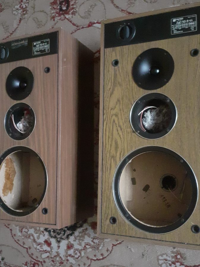

Dziś szukając w wiaderkach elementów do zwrotnicy odkopałem obudowy od Tonsila ZGC-50-8-44, nie Speace86 ale myślę że można się pobawić.
Mam nadzieję że założyciel tematu wybaczy.
Pozdrawiam.
P.S. już wiem z czego wydłubałem głośniki, ale dlaczego? Tego nie pamiętam. Starość idzie...
cyknij fotkę skrzynek, ile ona na litrów?

18 godzin temu, witek_z napisał:
jaśniej można?
Przede wszystkim podział między średnim a niskim jest zły. Zbyt niski, takich podziałów nie stosuje się nawet w układach Band-Pass, w ten sposób zmusiłeś stedniotonowego do grania w bardzo szerokim spektrum i nie komfortowym dla niego, poniżej jego FS co też grozi jego przeciążeniem i spaleniem a już na pewno wysokimi zniekształceniami.
Druga sprawa to zbyt łagodnie opadająca charakterystyka średniotonowego od strony podziału z tweeterem przez co średni mocno wtrynia się w pasmo tweetera i może to zaburzać zgranie fazowe.
Więc jak sam widzisz jest się z czym bawić.
Szkoda, że pousuwałeś pliki z pomiarami, bo chętnie pobawiłbym się i sprawdził co z tego da się ulepić.
Edytowane przez robert19091990

Fotki, ZGC-50-8-44, każda w innym wykończeniu, co jest pomijalne. Ma być zabawa.
Litraż około 28 litrów po odjęciu kubka.
