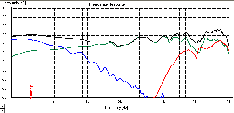

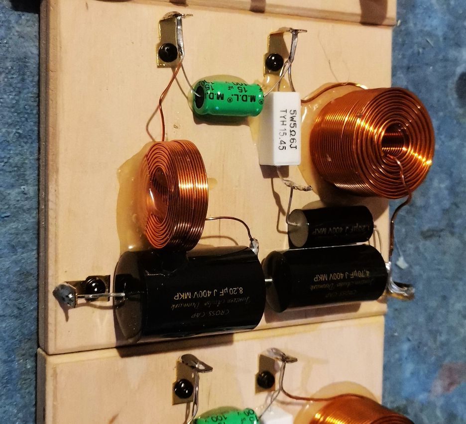

Zrobiłem zwrotnicę z podziałami 600 i 5000Hz.
GDN jest w wersji 4 Ohm, a GDWK ma membranę z cewką z Audioserwisu, a więc nieoryginalną. GDM jest bez filcowych zaślepek i w mocno wytłumionej komorze ok. 0,5l. W kolumnie jest 400g waty jako wytłumienie. Pomiary na wprost GDWK z 0,5m.

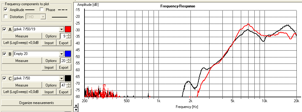

Parę słów o GDWK 7/50 i 7/50/19.
Porównanie 7/50 z wymieniona cewką i membraną z czarnego tworzywa z Audioserwis oraz 7/50/19 oryginalnego (prawie, bo w szczelinie kiedyś był ferrofluid, ale po latach były tylko jego śladowe resztki, które usunąłem) na zwrotnicy Space`86.

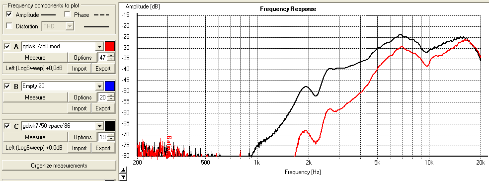

Poniżej porównanie na mojej modyfikacji zwrotnicy z #92.
Poniżej porównanie 7/50 z cewkami z Audioserwis na zwrotnicy ze Space`86 i mojej modyfikacji.

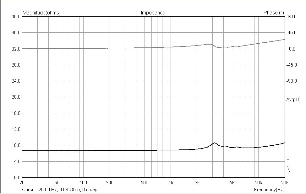

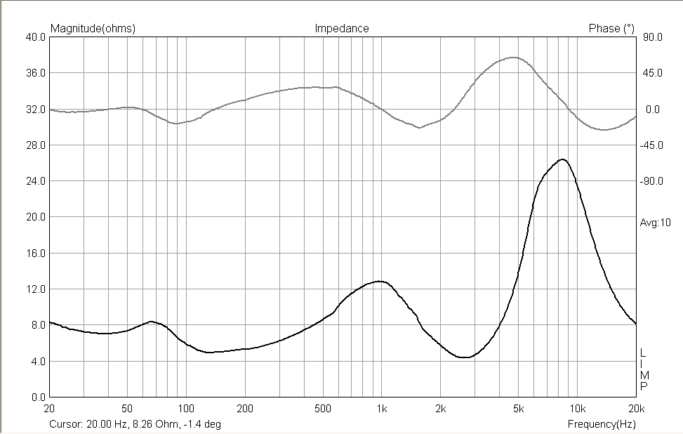

Impedancja 7/50/19.

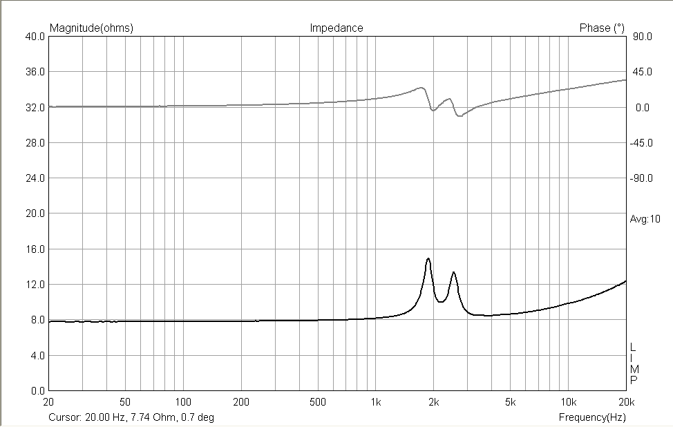

Poniżej impedancja 7/50 z cewką Audioserwis.
Obecnie Tonsil nie sprzedaje już poliamidowych membran do 7/50/19 tylko dostępne są szmaciane. Nie miałem ich, więc nie wiem co prezentują.
Ogólnie te głośnik mają wysoki rezonans, więc trzeba je wysoko filtrować. Widać z pomiarów, że zwrotnica w Space`86 chyba zbyt słabo je filtruje, gdyż głośniki często się uszkadzają. W swojej modyfikacji zrobiłem filtr 3 rzędu, by mocniej były filtrowane tym samym bardziej je zabezpieczyć przez uszkodzeniem. Po wstawieniu do mojej zwrotnicy 7/50/19 pojawia się podbicie przy ok. 7kHz, ale zgranie fazowe nie zmienia się i podział nadal jest przy 5kHz. Konieczność wysokiego filtrowania tych głośników uniemożliwia niższą filtrację od góry głośnika GDM.

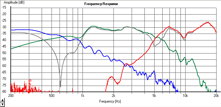

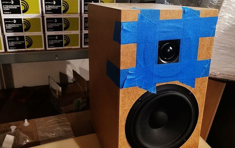

Nawiązując do wcześniejszych moich postów, w których pokazałem "zastępczy" głośnik dla GDM przedstawiam ciekawą koncepcję.
Moja buda testowa Space`86 z "zastępczym" głośnikiem.
A to pomiar z 0,5m, mikrofon celował między GDM a GDWK.

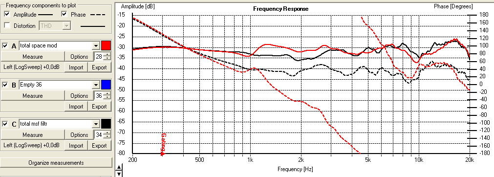

"Nowy GDM" pełni rolę szerokopasmówki i nie jest filtrowany od góry, a GDWK z cewką Audioserwis jest jeszcze wyżej filtrowany niż poprzednio, by tylko w niewielkim stopniu wspomagał szerokopasmówkę w najwyższych tonach,dzięki czemu jeszcze bardziej jest zabezpieczona przed przeciążeniem i spaleniem. Szerokopasmówka ma 30W wg producenta, więc bez obaw może mieć niski podział przy 600Hz. W GDWK przewierciłem nabiegunnik robiąc otwór 5mm i dokleiłem wytłumioną komorę ok. 3 cm3, ale niewiele to zmieniło w jego charakterystyce.
Ciekawe jest porównanie do wcześniej przedstawionej mojej modyfikacji Space`86, którą robiłem w tej samej budzie.
A to porównanie pomiarów.
Widać wyraźną różnicę w charakterystyce fazowej. Wersja z szerokopasmówką ma znacznie mniejsze zmiany fazy w szerokim paśmie. Pozwala to oczekiwać lepszej spójności brzmienia i efektów przestrzennych.

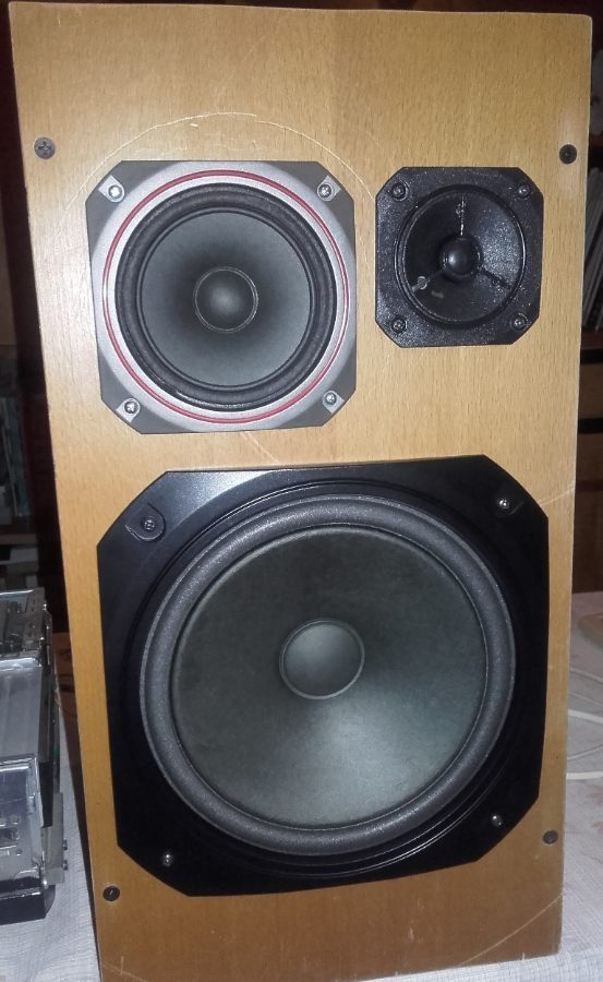

Moje pierwsze doświadczenia z głośnikami ze Space`86 miałem jeszcze za PRL-u. Zrobiłem wtedy kolumny w większej niż Space`86 obudowie, bo 26 litrowej na GDN 20/40/14, GDM 10/60/2 i GDWK 9/80. I już wtedy stwierdziłem, że z GDM trzeba usunąć zaślepki filcowe (a najlepiej szukać lepszego głośnika lub chociaż wstawić GDM 10/60 z otwartym koszem) i zrobić komorę. To jest podstawa jakiejkolwiek modyfikacji Space`86. Bez tego w ogóle nie ma sensu zabierać się za jakieś zmiany czy też dążenia do poprawy brzmienia tych kolumn.
Nie dalej jak wczoraj kopałem w tych kolumnach kupionych na warsztat za "aż 120zł"  trafiły mi się fabrycznie nie grzebane, tylko ktoś byle jak wkleił zawieszenie piankowe do gdn.. do wymiany na nowe bo zrobił to nieudolnie.
Co widzę, a no biedę edyszyn jakich mało .. nawet wytłumienie .. wróć - ŚLADOWE wytłumienie jakimiś resztkami szmat od ręki trzeba będzie zastąpić choćby małym zwojem/ rulonikiem pianki lub wełny fizelinowej bo nie wiem jak to sie fachowo to białe nazywa.
Głośnik GDWK8/50 oczywiście uszkodzony aż cewka wypłyneła bokiem karkasiku. Czyli biedak cykał aż do śmierci.
Cewki na zwrotnicy o dziwo żywe i trzymają ale wszystkie kondensatory bezbiegunowe elwa spuchnięte lub sypie się z nich taki żółty proszek.. Zamówiłem żółte miflexy od kogoś, zobaczymy.

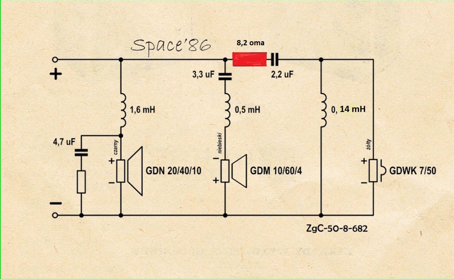

I właśnie o GDWK mi chodzi czy można dodać rezystor na jego wejściu 8R2 8 W bo takie mam aby choć trochę go zabezpieczyć?? czy będzie to już za wielka rezystancja i dać mniej np 4r7 lub 3r3???
Ja bym szukał innego głośnika. Znając trochę produkty Tonsila trzeba by Fs x 3 czyli od 7,5 kHz i może rezystor pomóc, ale nie wyleczy. Ale innych wtedy nie było, a teraz też dużo lepiej nie jest.
rezystor należy dać przed zwrotnicą wysokiego a nie szeregowo z nim ponieważ zwrotnica będzie widziała 16 om a nie 8 om. zamawiaj zestaw naprawczy prosto od Tonsila, te chińskie zamienniki są do kitu
Nie rozumiem tego.
Gdzie to jest „przed zwrotnica wysokiego“?
Czy moszesz to naszkicowac?
to nie jest tak
rezystor w torze głośnika odpowiednio kształtuje filtrację
rezystor na wejściu filtra
działanie rezystora jest wtedy najczęściej za punktem podziału
rezystor szeregowo z przed głośnikiem obniża poziom na obu skrajach charakterystyki
i oba rozwiązania razem
można w ten sposób zgrać idealnie fazę oraz obniżyć top oktawę jeśli za dużo sobie pozwala
dużo takich rozwiązań stosuje Gravesen
ale ideałem jest zwrotka bez rezystorów
ale to poziom mistrzów 🙂

38 minut temu, witek_z napisał:
ten rezystor działa tak jak pierwszy mój rysunek typowy tłumik na wejściu filtra przyjmujący w tym wypadku znaczną część mocy kierowaną do tweetera
warto przewymiarować jego moc cieplną lub zrobić dwa 16,4oma 5W równolegle
w przeciwnych kierunkach dla zmniejszenia indukcyjności rezów

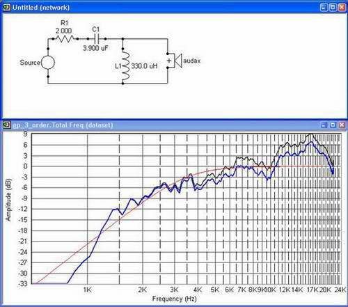

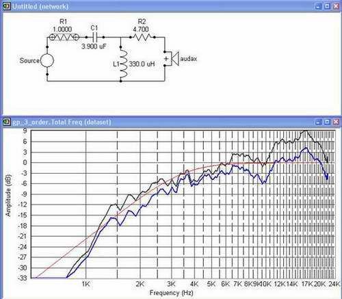

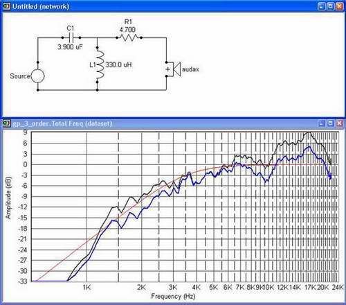

zdjęcia są stare z diyaudio.pl chyba artykuł jest Yoshi'ego ale nie jestem pewny 🙂

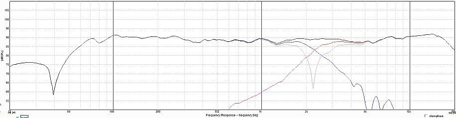

5 minut temu, witek_z napisał:
szkoda że na wykresach nie wiadomo co jest czym
czarna charakterystyka to filtrowany głośnik filtrem 12 db/okt
kond szeregowo 3,9uF i równoległa cewka indukcyjna 0,33mH
niebieski wykres to charakterystyka filtrowanego głośnika z rezystorem w filtrze
głośnik to chyba nieistotne ale pewnie kopułka Audaxa
jak coś jeszcze niezrozumiałe to pytajcie
czerwony wykres to idealny przebieg filtra do którego się dąży

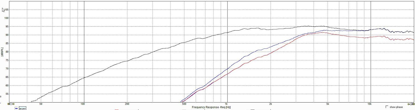

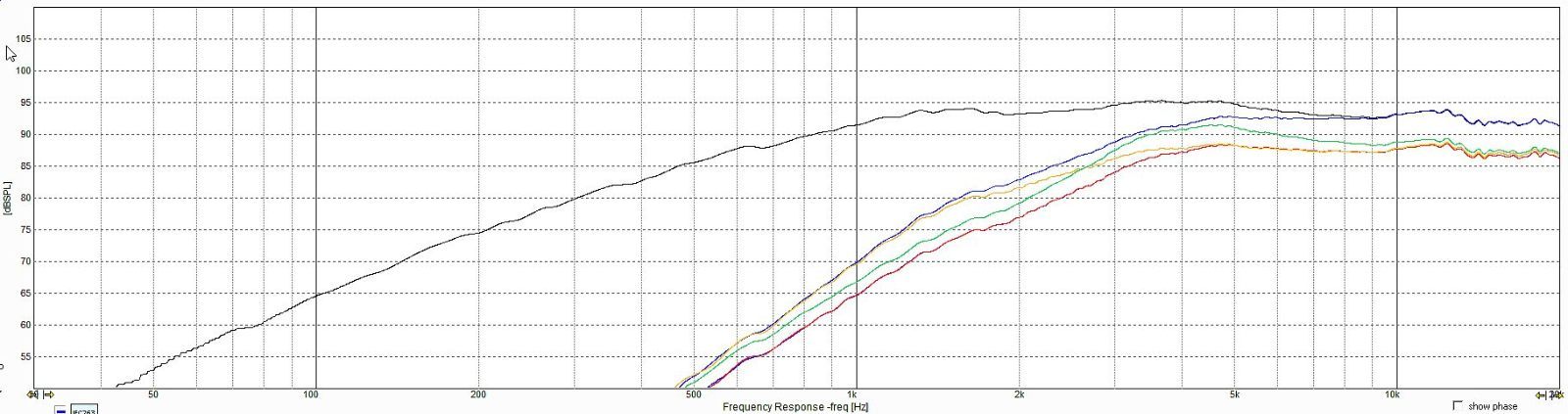

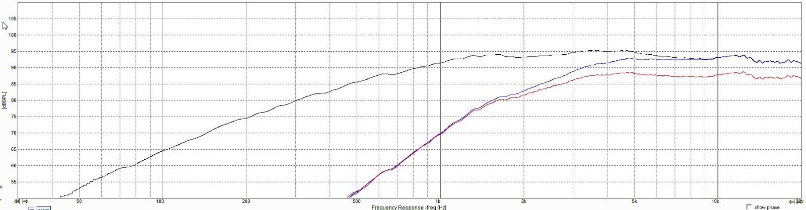

łapcie ode Mnie zobaczyłem dyskusje to zrobiłem Wam na koniec pracy 10minut i gotowe
pacjent pod ręką to:
R2904/700005
aplikacja jak widać - własna 🙂

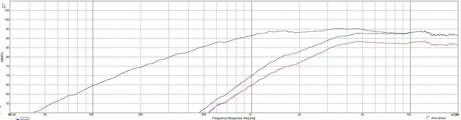

Pomiary wykonane bez zmian położenia
Bramka 16, Bez wygładzania, odległość 30cm, starałem się on axis ale nie ręczę za to
założony przypadkowy filtr 2 rzędu dający Nam jakąś tam bazę licząc -6dB do poziomu średniego do podziału na około 2600Hz jeśli dobrze spojrzałem.
linia czarna bez filtracji, niebieska sam filtr , czerwona opornik 2,7 przed filtrem.
Jak widać mamy spadek o około 5dB pasma w miejscu działania filtru i wszystkiego nad, zbocze nie ruszone
linia czarna bez filtracji, niebieska sam filtr, czerwona opornik 2,7 za filtrem.
Jak widzimy mamy spadek o około 5dB pasma nad miejscem działania filtru i poniżej miejsca działania filtru
linia czarna bez filtracji, niebieska sam filtr, czerwona tym razem to tzw. Lpad z kalkulatora na 5dB co dało Nam elementy 1,8 i 5,6 Ohm założony normalnie za filtrem
I tutaj widzimy że zadziałam prawie równo na całe pasmo o te około 5dB
No i wszystko na jednym wykresie na raz

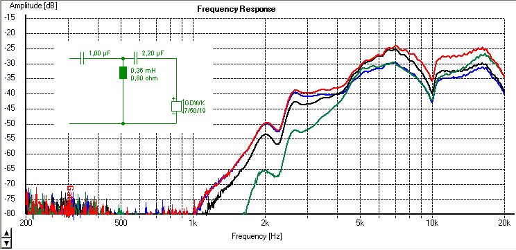

Pomiary GDWK z cewką z Audioserwis na oryginalnym filtrze ze Space`86 (2,2uF + 0,36mH, ta najmniejsza) oraz z dodanymi rezystorami 8,2 Ohm. GDWK ma dziurę w nabiegunniku i komorę.
Moim zdaniem dawanie rezystora ma same wady. Niezależnie gdzie go wstawimy tracimy najwyższe pasmo, a zakres średnich tonów (szczególnie okolice rezonansu) praktycznie pozostają niestłumione.
Lepszym rozwiązaniem jest zrobienie filtru 3 rzędu.
Taki filtr lepiej tłumi średnie tony, a wydaje mi się, że to właśnie zbyt szerokie pasmo od dołu powoduje częste palenie cewki tego głośnika. W Space`86 nie żadnego zgrania fazy, więc i tak nie ma się co tym przejmować.
