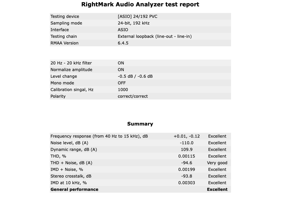

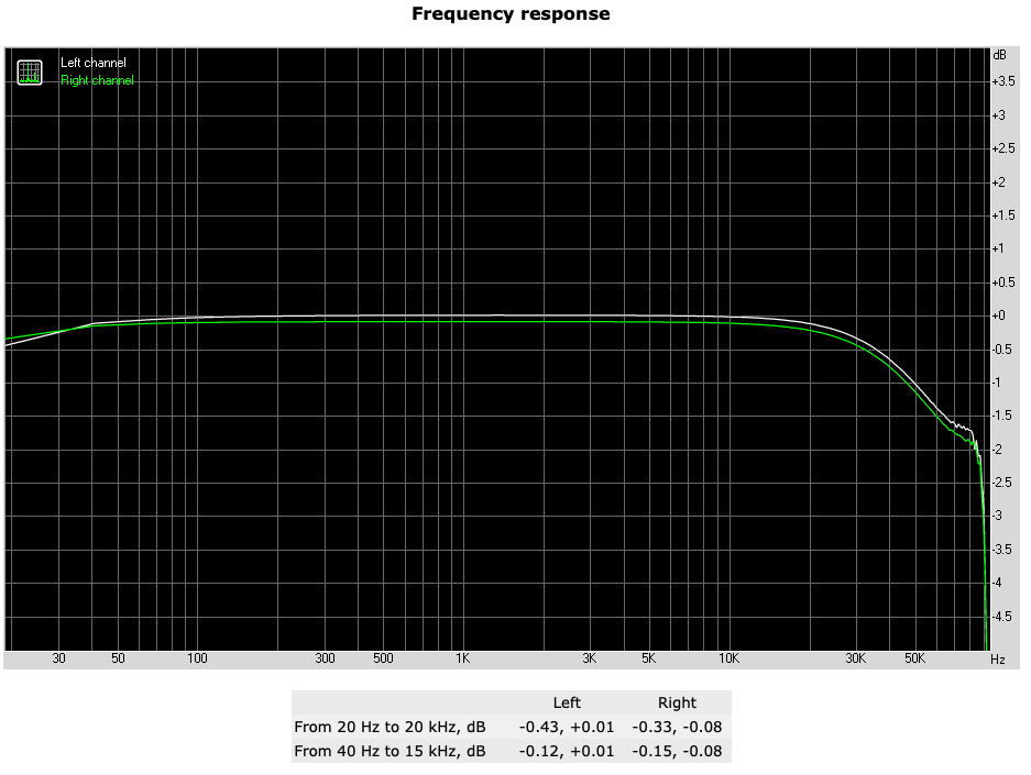

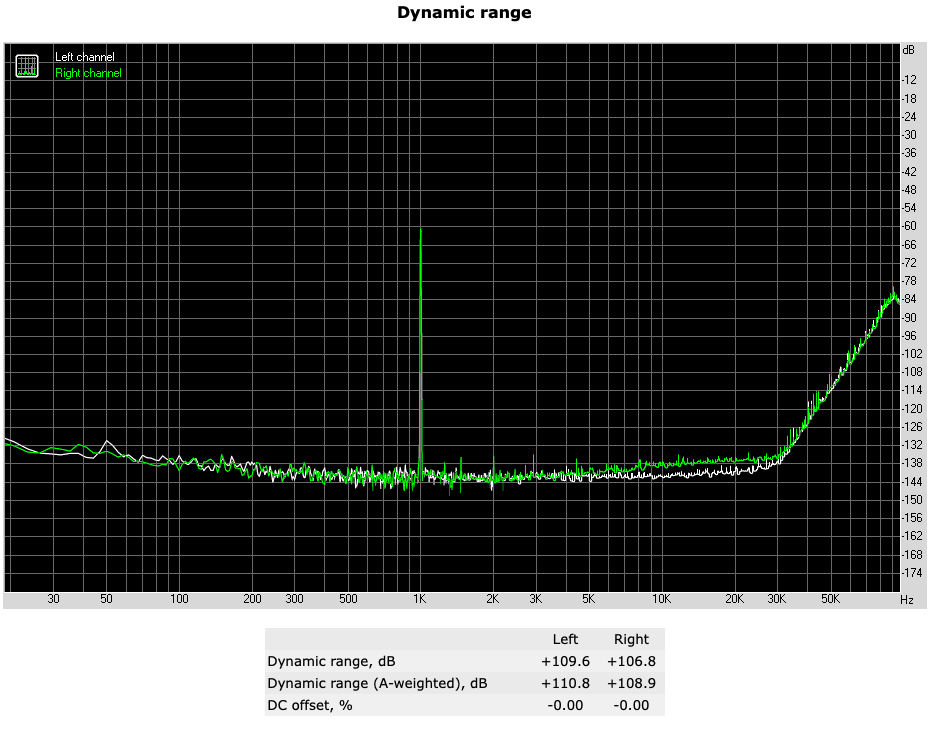

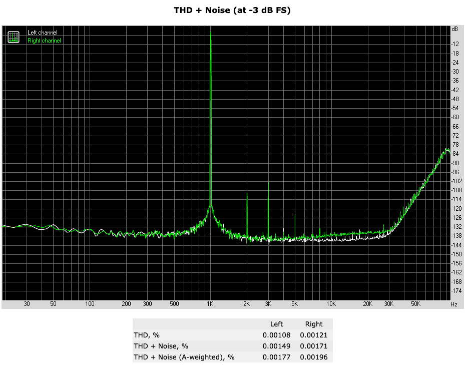

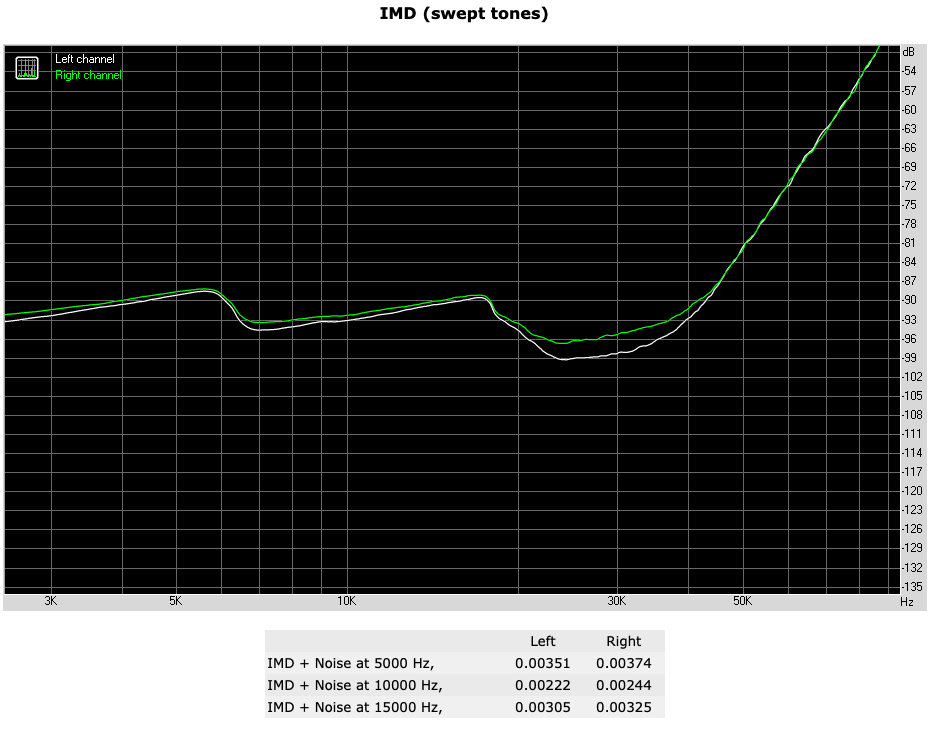

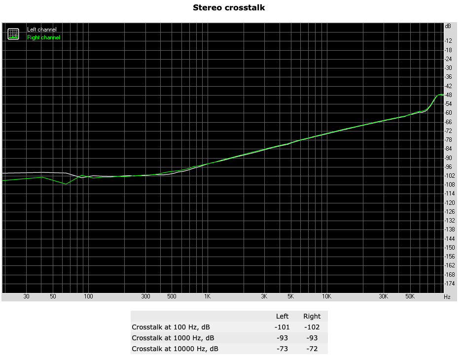

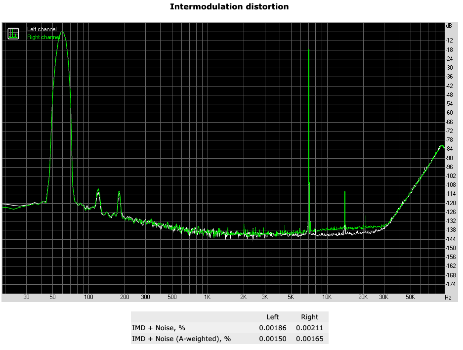

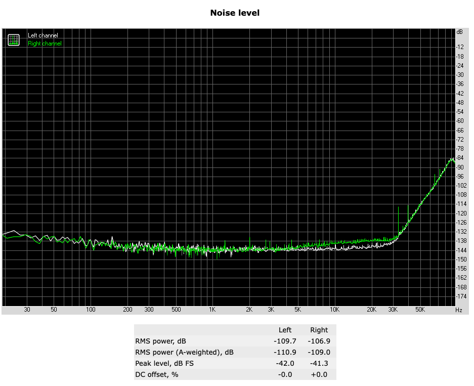

Udało mi się zdobyć pomiary Gavronovego PVC, wrzucam poniżej. Można porównać z Muses.
link do rozwiązania:
