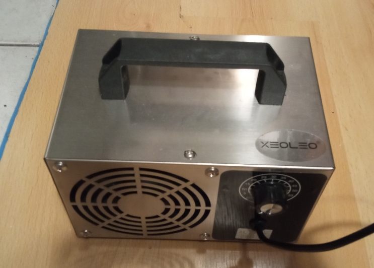

Ozonator to dobre rozwiązanie, ale jest kilka warunków, które trzeba spełnić, by było skutecznie i bezpiecznie.
1. Komora ozonująca- może być z dużego kartonu, posklejana taśmą, by nie tracić za dużo ozonu. Ozonator przystawkami do otworu w komorze, "pompujemy" go ozonem, zostawiamy na jakiś czas (wg prób), płyty w środku muszą być otwarte, by ozon dotarł w zakamarki. Dobrze wietrzymy przed "rozładunkiem", by nie wdychać szkodliwego ozonu.
2. Ozonowanie prowadzimy, gdy powietrze jest suche! Wilgoc w powietrzu jest bardzo szkodliwa, bo tanie ozonatory nie osuszają powietrza i podczas wytwarzania ozonu produktem ubocznym są związki NOx, które w połączeniu z wilgocią z powietrza tworzą kwas azotowy.
Te warunki muszą być spełnione, bo jak widać, proste ozonatory składają się tylko z obudowy, włącznika czasowego i modułu wysokonapięciowe go z płytami ozonujacymi.
Ach, jeszcze z wentylatora, by wymusić przepływ powietrza. W sumie, to można go zrobić samemu, choć z Ali wyjdzie taniej.

Mam dwa ozonatory jeden 7 gram drugi 10 i nigdy żaden nie uległ uszkodzeniu.

Ja dla odmiany ozonowałem dużym ozonatorem przemysłowym pomieszczenia przed przeprowadzką i w miejscu docelowym co by sobie żadnych biologicznych "przyjaciół" nie przenieść i nie wiem czy nie przesadziłem ale metr kwadratowy blachy miedzianej z koloru miedzi zmienił mi się w czarny. Przy okazji elementy gumowe np. w rowerach typu manetki mi się rozlazły zamieniając w klejącą plastelinę. O dziwo opon nie ruszyło…
Tak że ostrożnie z tym ozonowaniem

Jak zrobiłeś to przemysłowym, który ma wydajność nawet 40 parę gram na godzinę, to masz efekty.
Domowe  ozonatory w granicach 600-800mg/1h w zupełności  wystarczą do pomieszczeń w granicach kilkudziesięciu metrów ok 40 i więcej.
Poza tym 15min wystarczy, a do takiego pomieszczenia wchodzimy po min 1,5h, pamiętać należy o kwiatach doniczkowych, żeby je wynieść na czas ozonowania.
