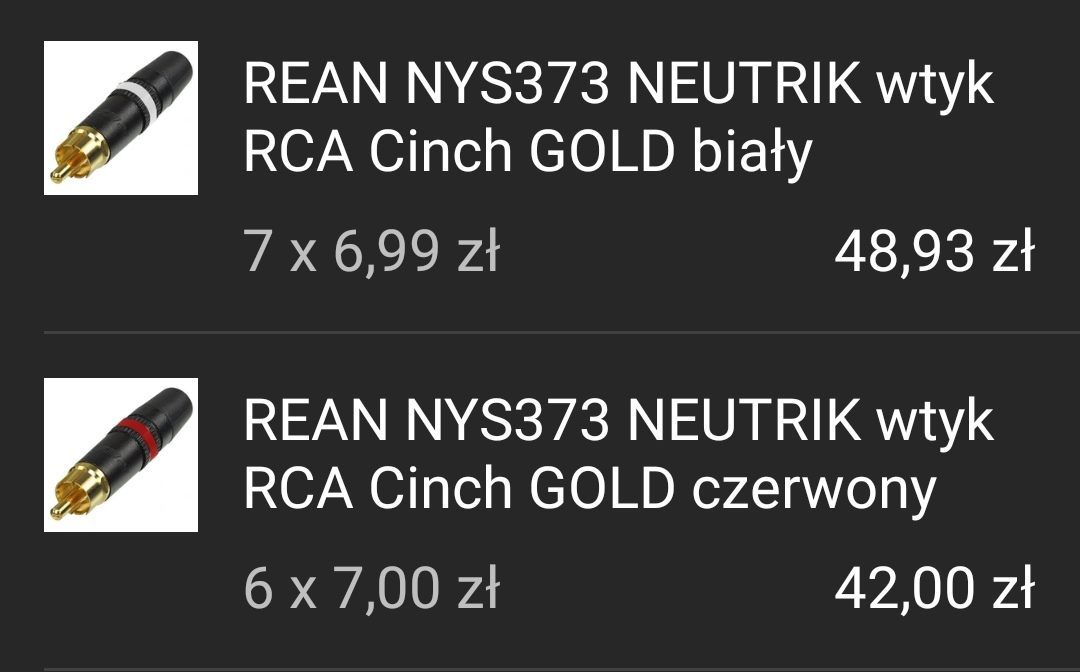

Van Damme Lo-cap 55 - tyle metrów ile trzeba, to pojedynczy kabel (!). Czyli na 3m połączenie stereo trza 6 metrów przewodu.
Wtyki Neutrik Profi. 4 sztuki na set stereo.
Więcej do szczęścia nie potrzeba.
