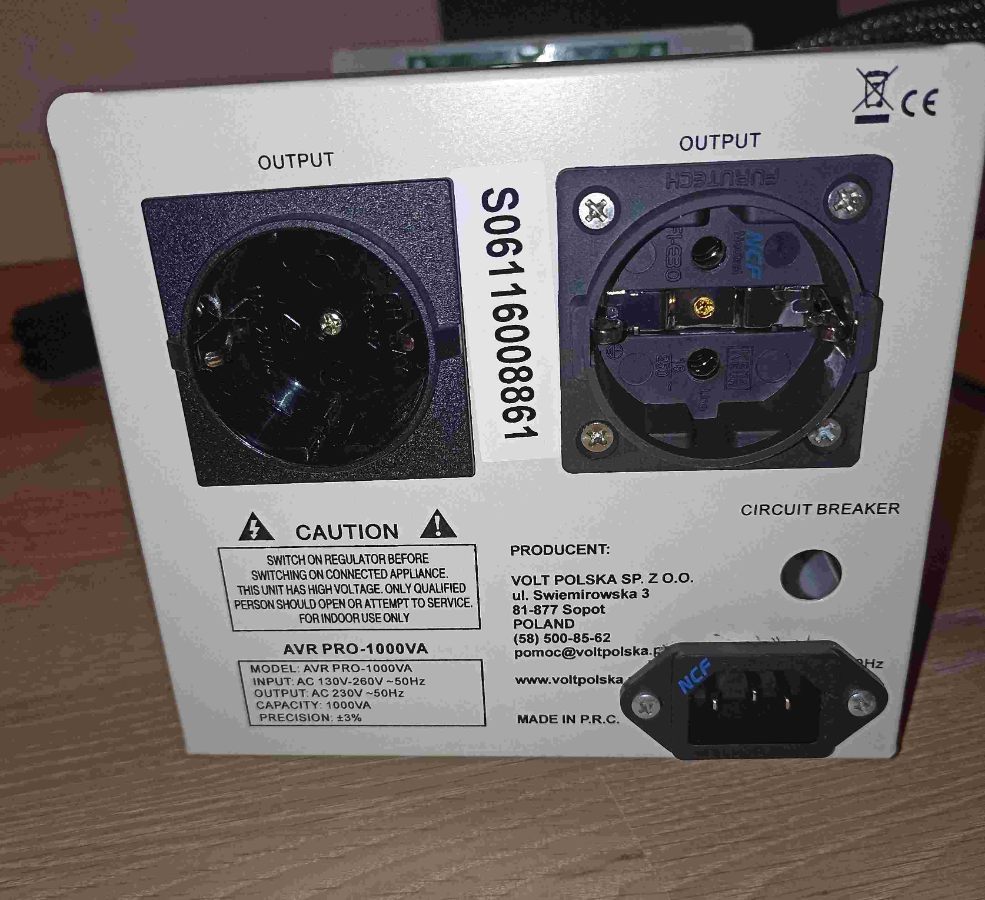

Volt 1000 pro dotarł. Podpiąłem jak pisałem wcześniej między ścianą a kondycjonerem. Napięcie wejściowe 240 (dziś nieźle) wyjściowe 232V, działa więc dobrze. Efekt soniczny z nie wygrzanym stabilizatorem to spore rozmycie źródeł, trochę jak słuchanie w przeciw fazie. Delikatnie też spadła "temperatura" barw. Na plus, wrażenie wyjścia pierwszego planu przed linie kolumn, lubię tak. Na dłuższą metę nie dało się słuchać i stabilizator poszedł się wygrzewać pod telewizor 🙂
Kilka dni niech sobie tak popracuje i wróci do audio.

Posłuchałem dziś więcej ze stabilizatorem Volt i myślę, że mogę napisać co to ustrojstwo potrafi. Pierwsze co zrobiłem to poszedłem za swoją intuicją i odwróciłem wtyczkę zasilającą urządzenia. Nos mnie nie mylił i to rozmycie źródeł o którym pisałem wcześniej zniknęło pokazując bardzo ładnie obraz zmian, a mieniło się bardzo dużo. Po pierwsze scena, którą dotychczas miałem już bardzo dobrą, urosła znacznie w każdym kierunku. Różnica jest duża, muzyka wjechała do pokoju. Słychać np. w niektórych nagraniach fortepian dosłownie w miejscu odsłuchowym. Nie jest to tylko przybliżenie pierwszego planu. Lepsza jest akustyka, czarne tło, stereofonia. To sa zmiany, których się nie spodziewałam. Spodziewałem się tego co już słyszałem u kolegi który ma stabilizację, tj. braku ostrości w dźwięku, i to również dostałem u siebie. Nie ma kłucia, jazgotu, nic nie męczy i to jest super 🙂 Generalnie jestem mega zadowolony z urządzenia. Naprawiło to co było bolączką mojego systemu od lat, a z czym nie mogłem sobie poradzić kablami, podkładkami, przerzucaniem sprzętu.
Dodać należy, że mam już dopracowany system, którego już wcześniej słuchałem z przyjemnością. Czuję, że ten stabilizator był ogniwem, który dał systemowi odetchnąć, dzięki któremu sprzęt zaczął pracować w optymalnym środowisku i odpłacił się świetnym dźwiękiem.
Po drugie stabilizator Volt to u mnie pierwszy stopień, potem jest jeszcze kondycjoner Keces. Nie wiem jak słuchałoby się z samym stabilizatorem.
Na koniec dodam, że stabilizator ma jeszcze spory potencjał do upgradu. Na pierwszy ogień pewnie dorzucę gniazdo zasilające + dobra sieciówka, potem gniazdo schuko na wyjsciu. Mozna pewnie jeszcze w środku wymienić kondensatory, kable, etc. To urządzenie moze być pewnie dużo lepsze.
Myślę, że naprawdę warto sprawdzić urządzenie u siebie. Jeśli się nie sprawdzi zawsze można odesłać.

Poszło szybciej niż się spodziewałem. Myślałem, że pogram na tym zestawie trochę dłużej. Niestety choroba audiofilska nie daje o sobie zapomnieć co skutkuje ciągłą potrzebą wzruszania systemu, żeby potem móc wzruszać się przy muzyce. 😉Stabilizator ma już wymienione gniazdo iec oraz jedno schuko na rodowane Furutech NCF. Wywaliłem moduł resetu, zmieniłem niektóre kable na Nanotecha. Do zasilania użyłem Isotek Optimum.
Pomimo tego co pisałem wcześniej o bardzo pozytywnym wpływie stabilizatora na dzwięk, po otwarciu okazał się, że w środku są spakowane bardzo mizernej jakości komponenty. Sam transformator wydaje się być ok, natomiast przewody wewnętrzne nie są nawet z miedzi beztlenowej (druty mają taki metaliczny kolor). Gniazda schuko też super budżetowe, kabel zasilający to 0,5 mm2 (!). Cóż, samo urządzenie było tanie więc niczego innego nie można się spodziewać.
Po wymianie słychać od razu pewne zmiany w dzwięku ale na wnioski trzeba będzie chwilę poczekać, rod długo dochodzi do siebie.
