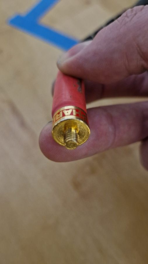

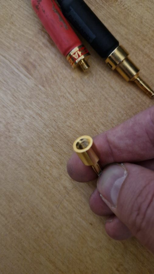

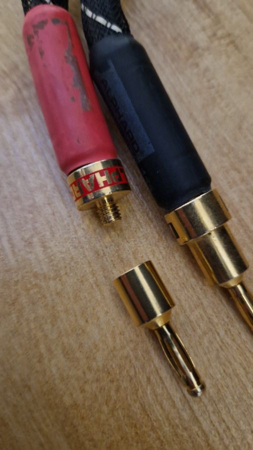

 Poszukuje końcówek do przewodów głośnikowych Alphard - Da Vinci , są to przewody z zarobionymi nakręcanymi końcówkami typu banan, lub widełki, niestety przewody są ciężkie i końcówki nakręcane "ten drut" łamie się.. wie ktoś czy gdzieś w internecie znajdę takie rozwiązanie? Gwint na przewodzie to 5mm

Jak nie znajdziesz,przy okazji można wybrać inne solidniejsze i oprawić kable na nowo.Może okazać się,że taki zabieg będzie korzystny ,gdyż kabel we wtyku może być np. utleniony (będzie ciemny) po latach.
Przy okazji wymiany wtyczek warto by zmienić z bananów na widełki ,jeżeli masz gniazda akceptujące taki rodzaj złącza . Te utrzymają ciężkie kable bez problemów.

Nie lepiej to uciąć i założyć na nowo banany?
Nie chce modyfikować, ponieważ przewody mam na styk jeżeli chodzi o długość.
Właściwie kluczowy jest tu bezszkodowy demontaż tego kompletu.
Jeśli to trudne, to są niewielkie szanse.
Wtyków trochę jest, ale jeśli nie uda się rozebrać ...
Ciekawe, co to za struktura kabla ... i jego zalety też 😉

Myślę że jak obetniesz te 5mm nic się nie stanie i wyeliminujesz dodatkowe połączenie w postaci tego gwintu.

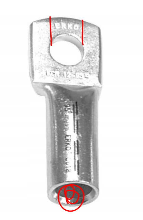

jak masz trochę zdolnej ręki ? to proponuję kupić taką wyciąć zaznaczone i nagwintować  widły jak talala :) , tylko dobrać otwór pod terminal głośnikowy ,raczej 8mm , i przekrój pod gwint tu nie wiem 16mm2-25mm2 ?

Jest sens tak się bawić? Z czego te oczka są zrobione?
a to już jak się chce :)* , zwykłe z allegro miedź  cynowana ,lub surowa
* ludzie łażą po górach choć można spaść albo np stracić palce
nie a co przesadzać że takie czy takie  nawet na przyzwoitych głośnikach ,kolumnach połączenia to w wielu przypadkach mosiądz albo złocona stal ? , jak raz sobie zrobi samodzielnie to będzie mógł ''naprawiać'' ciągle :) ,

Nie szukaj protezy, wymień na takie:
https://www.sklep.audioforte.pl/atohm-wt-mb53-g-wtyk-bananowy-bfa-1-szt.html
Nic lepszego nie trzeba. Dobre i tanie. 🤪
