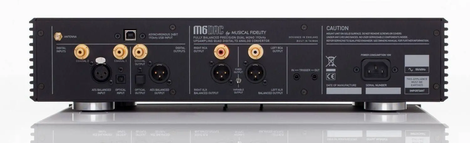

Chciałem zapytać czy da się połączyć TV kablem USB -A - USB -B do  DAC. Wydaje mi się, że,  w TV nie ma złącza optycznego. Będzie to grać po USB ?
TV Philips 58PUS7855/12
DAC Musical Fidelity M6

Sprawdż czy dobrze wkładasz optyka do DACa. Czy przypadkiem nie wkładasz go do wYjścia w DACu
Sprzęt studyjny i oprogramowanie studyjne. Edytory, sekwencery, stacje robocze (DAW), authoring, stoły, maszyny i linie replikacyjne.
Niestety sprawdzałem 2 razy , wkładam do wejścia. Z ciekawości zapytam co się stanie jak włożę go do wyjścia ? Nic ? Czy  jednak dac może się uszkodzić ?
Nic się nie stanie. Dziesiątki razy myliłem wejścia z wyjściem czołgając się na ziemi i wyginając rękę za szafę by włożyć optyka do gniazda.
