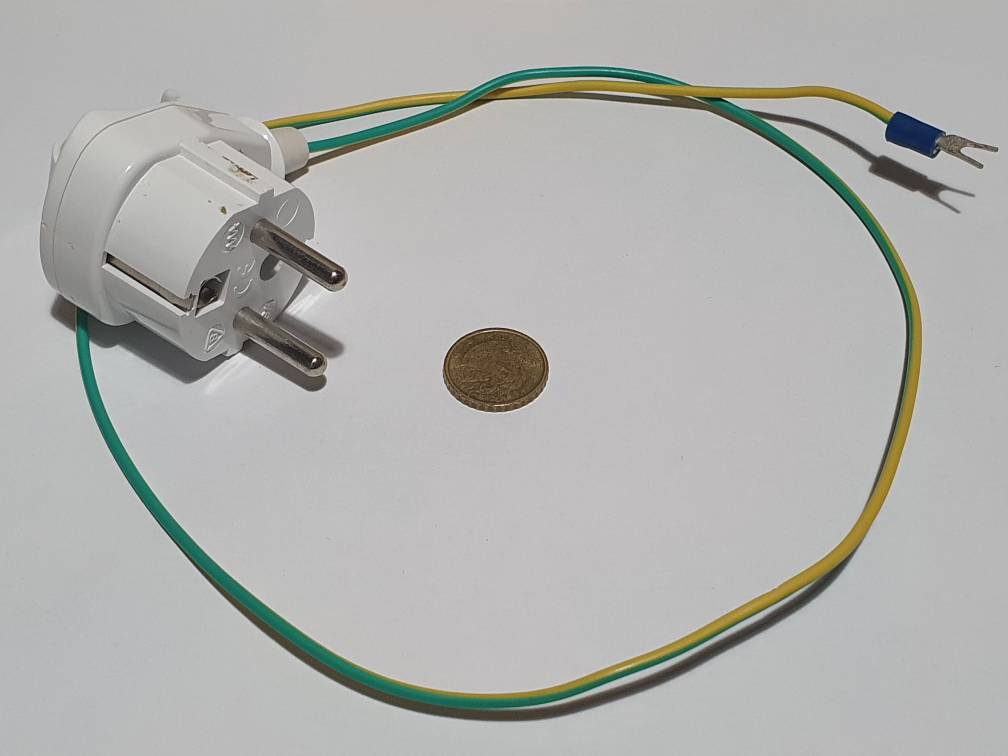

Kiedy zaczynałem z zewnętrznym preampem Rega Fono MM mk2 połączenie mas gramofonu i preampa nie wyeliminowało brumu. Dopiero dołączenie obu tych mas do kołka zerowania/uziemienia w gniazdku zasilającym całkowicie usunęło brumienie. Dzisiaj używam preamp Radial J33, z analogicznym podłączeniem mas do kołka zerowania w gniazdku i nie mam śladu brumienia.

Kiedy będę w domu udostępnię fotkę jak to rozwiązałem.
Okazuje się, że nawet dwa takie popełniłem, jeden z zasilaniem na przelot. Moneta na fotce po to, żeby aparat złapał ostrość na białym tle. Oczywiście przewód dołączony do bolca zerującego/uziemiającego/ochronnego/PE.
Konstrukcja nawet nie wymaga lutowania, chociaż akurat ja widełki do przewodu przylutowałem.

@msankowski  Czemu służy patent, ze zdjęć powyżej ? Niezbyt rozumiem 🤔

[mention=73142]msankowski[/mention]  Czemu służy patent, ze zdjęć powyżej ? Niezbyt rozumiem
Temu, żeby przewód "uziemiający" był połączony z "ziemią", przynajmniej w najbliższej trafostacji.

Bo masz podłączony do bolca wewnętrznie, czyli masz podłączony. Preamp Rega ani zapewne gramofon kolegi nie ma zasilania w 1 klasie ochronnej.

No dobra, szkoda tę dyskusję kontynuować. Powyższy "patent" u mnie zadziałał, o ile wiem działa też u innych. Nic nie kosztuje spróbować, to tańsze niż szukanie preampu który "nie będzie brumił", zwłaszcza że to nie on musi być przyczyną.
