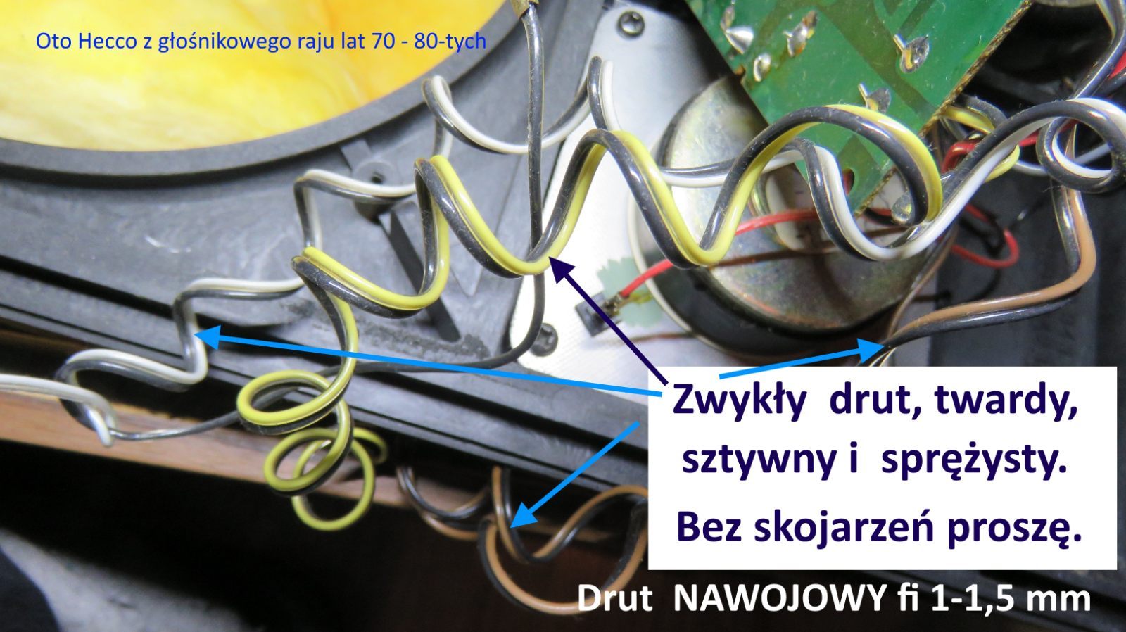

Nie pierwszy raz drut nawojowy jest stosowany w audio do "nieco" innego celu. 😛
Sprawdzałem w Heco i paru innych. Przewody od zwrotnicy do przetworników to średnica całkowita wyn. 1 - 1,5 mm ... przekrój będzie troszkę większy.

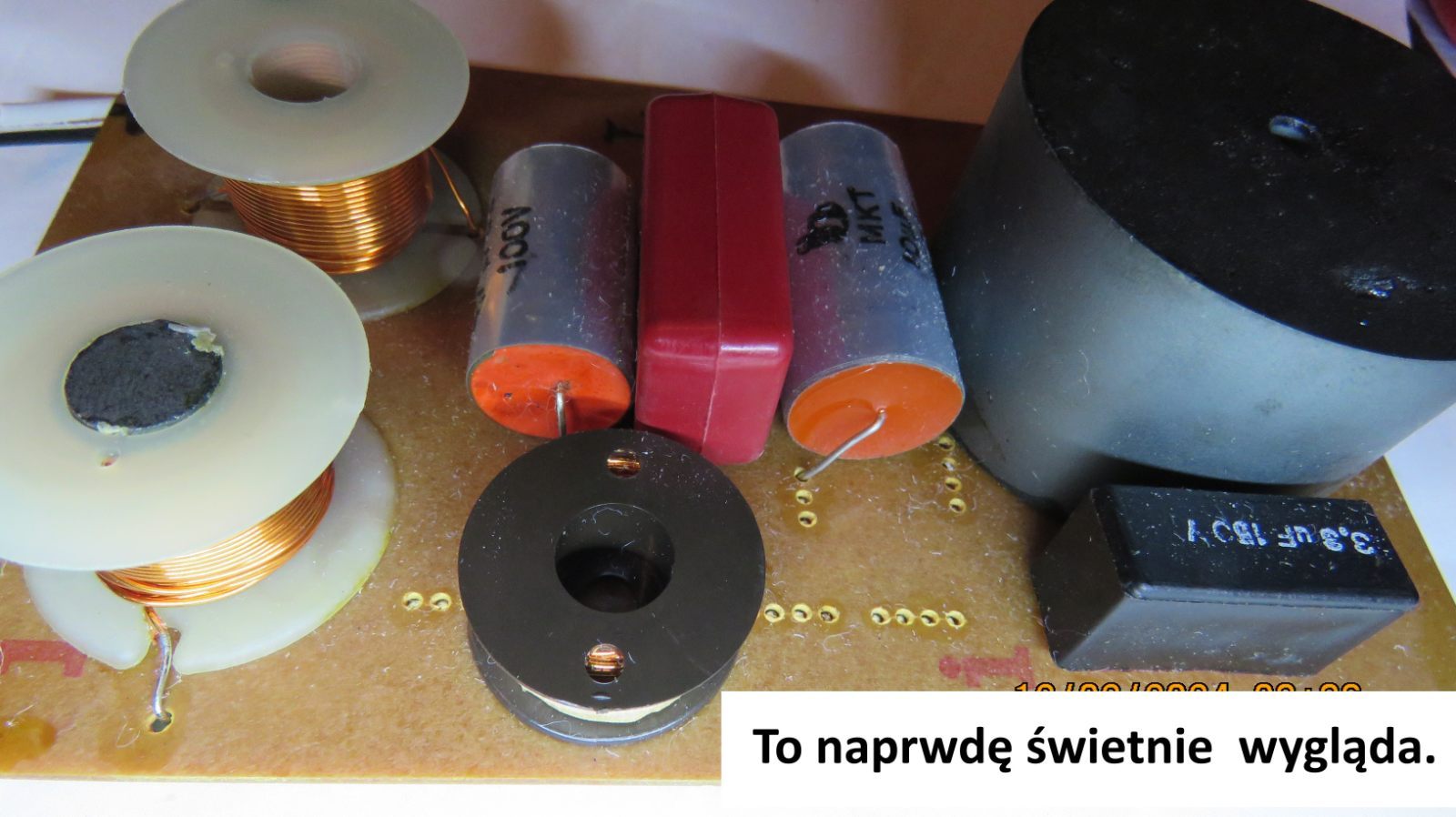

Powiedzcie mi proszę, czy to jest elektrolit? ... w sensie kondensator elektrolityczny? Rok produkcji to lata 80-te i nie wygląda jak foliowy, poliestrowy itd.
Producent oznaczony, jako Quadral made in Germany 68 uF. Powoli zaczynam rozumieć problem, cena za MKT to Jantzen 95 zł.

6 godzin temu, StachMuszel napisał:
Wracają do grubości kabli wewnątrz kolumn, kolega miał ProAc Studio 100. Można powiedzieć referencyjny monitor. Kiedyś go podkusiło rozebrać te kolumny. Jak zobaczył jak cienkie kabelki tam idą do woofera (fabrycznie), postanowił je wymienić. Dobrze, że ich nie wyrzucił, bardzo szybko wrócił do oryginałów.
 Temat "kabli" podkreśliłem grubą kreską. Kupiłem i mam. Problem polega właśnie na tym, że nie wiemy,  jakie dokładnie tam były ORYGINALNIE kable !!! O to mi chodzi przede wszystkim. Mam wracać do "oryginałów" / "oryginalnych przewodów" jakiegoś Kolesia z Wólki Górnej?
Na zdjęciach powyżej, pokazałem przewody z Heco i nie widzę, aby to były kabelki o mikro średnicy lub przekroju. Nie przecinałem ich, ale to ewidentnie jakieś druty a nie plecionka. Jakie to druty? Mógłbym w sumie sprawdzić, odizolowując krótki ich odcinek. Jeśli znajdę czas to może to zrobię.
Jak wspomniałem powyżej to tyle w kwestii kabli.

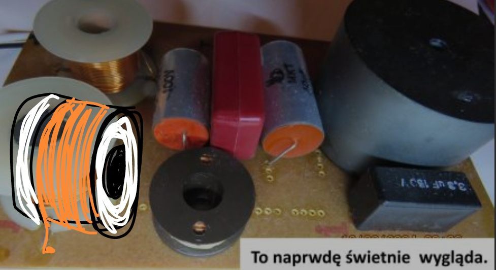

Godzinę temu, Art113 napisał:
świetnie

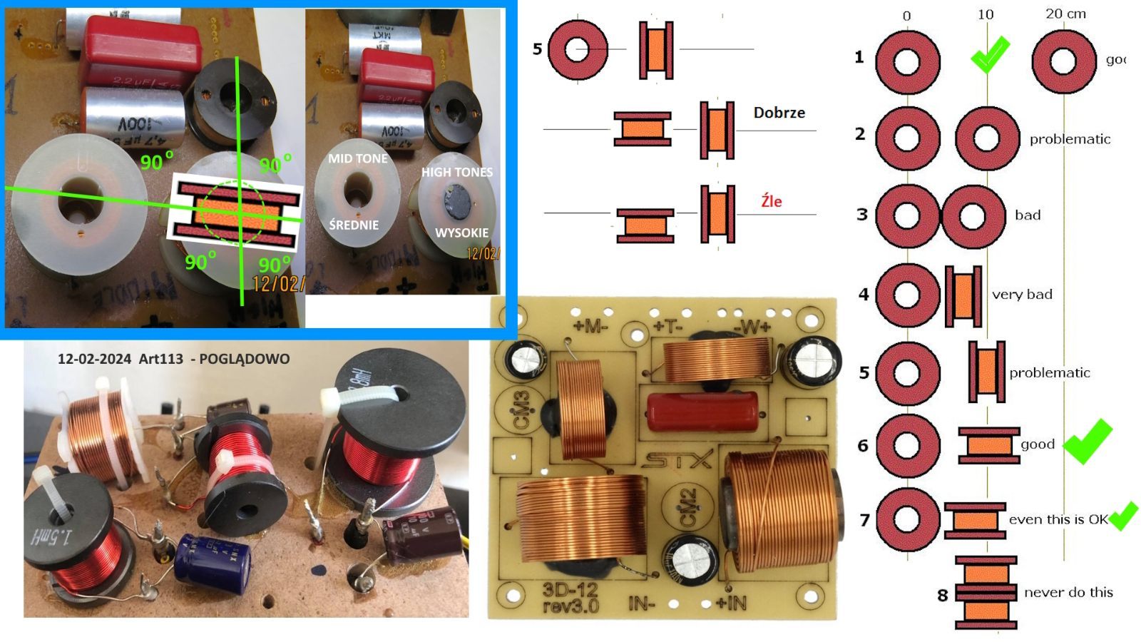

Nie bardzo- w tym sensie, że zwrotnicą jako całość nie wygląda świetnie, bo dobrze by było przynajmniej jedną z cewek (najlepiej tę na dolnym lewym rogu zdjęcia) obrócić tak, by jej oś była równoległa do płytki, skierowana w kierunku poprzecznym do tego, z którego patrzymy. Rozumiem, że tak, jak jest, prosciej poskładać zwrotnicę, ale to nie jest dobre według prawidlowych zasad orientowania osi blisko rozmieszczonych cewek.
To może być celna uwaga. Zauważyłem to w nowych projektach zwrotnic w sensie orientacji cewek właśnie. Nie bez powodu, niektóre cewki chroni się przed wpływem pól elektromagnetycznych, ale i nie tylko. Nie chcę się wymądrzać, bo nie prowadziłem testów i nie sprawdzałem tego doświadczalnie.
Gdyby cewki były tak, ich pola magnetyczne miałyby na siebie znacznie mniejszy wpływ. Pozostałe są od siebie na tyle daleko, że dla nich to ma małe znaczenie.
Z drugiej strony - te kolumny to wyrób na tyle tani, że ich konstruktor nie zaprzątał sobie głowy taka "bzdurą", jak poprawną orientacja cewek i ich wzajemne oddziaływanie. 🤪

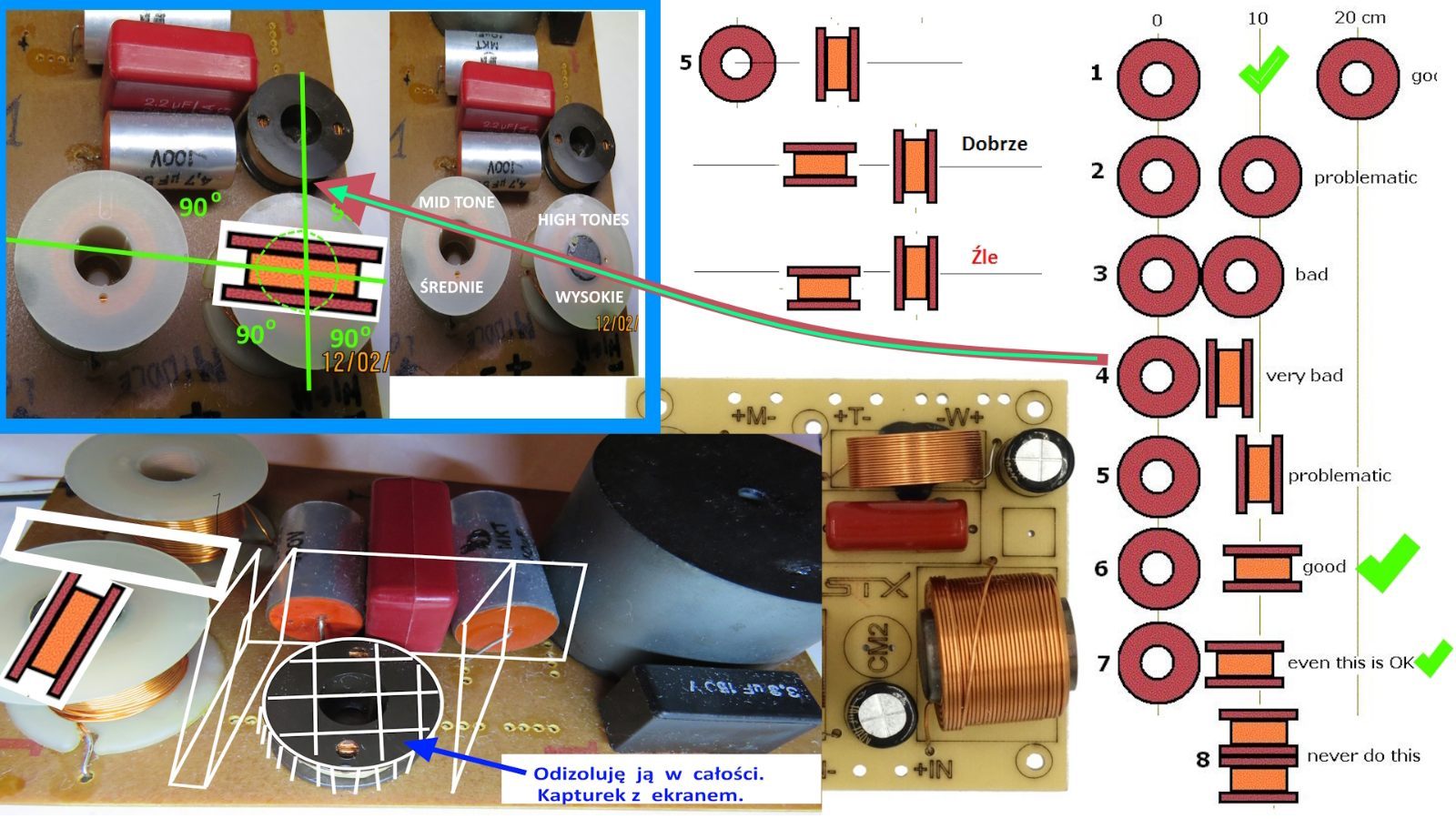

Już wiem o co chodzi. Wynika z tego, że najlepiej byłoby jak na zdjęciu. Na wcześniejszej fotografii nie widać tak odległości. Pokazałem to na innym zdjęciu. Ta cewka z toru tonów średnich, jest większa i leży bliżej.
A ta, którą pokazałeś, jest położona pomiędzy, prawie dwiema. I to ona byłaby tu najbardziej siejącą muzyczny zamęt 😃 ... chyba to byłoby poprawne z punktu widzenia teorii.
Nie wiemy przecież a ja nie nie będę sprawdzał, jakie jest obrazowanie pola elektromagnetycznego w tej zwrotnicy. Zastosuje jeszcze dodatkowo, takie ścianki izolujące elektromagnetycznie, które wyciągnąłem kiedyś ze starych, ale dobrych zasilaczy ATX.
Pomimo ... czasami tego ględzenia, naprawdę mi pomogliście. Już sam fakt roztrząsania tych kwestii, prowadzi nieuchronnie do najlepszych rozwiązań 😁

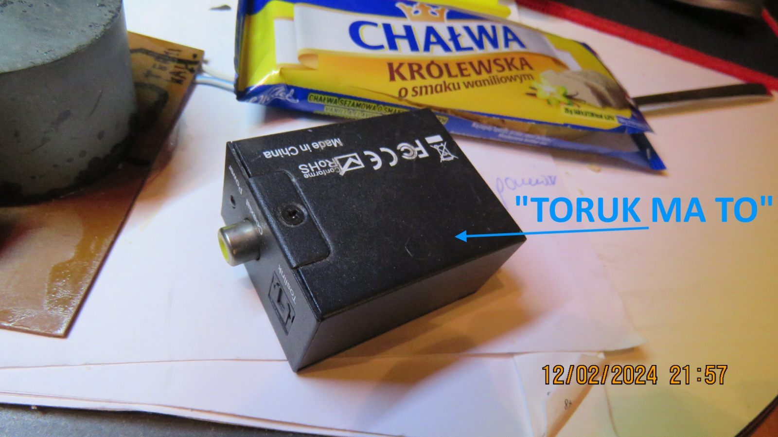

5 godzin temu, audioburak napisał:
Ciekawe, że foto strony dotyczy TEGO SAMEGO elementu, który podlinkowałem ...
Przepraszam, ale mam wokół tor przeszkód, dzieci i kota ... nie zerknąłem, ale to dobrze, że znaleźliśmy to samo. To zawile w swoich pozorach, zakręcony na wszystkie strony wątek 😀
Już kupiłem z Allegro te właśnie, które podlinkowałeś. Znalazłem też tą kostkę i teraz pozostaje mi, tylko odszukać kabelek zasilający do niej. Miałem go w rękach pół roku temu ... muszę sobie przypomnieć okoliczności.

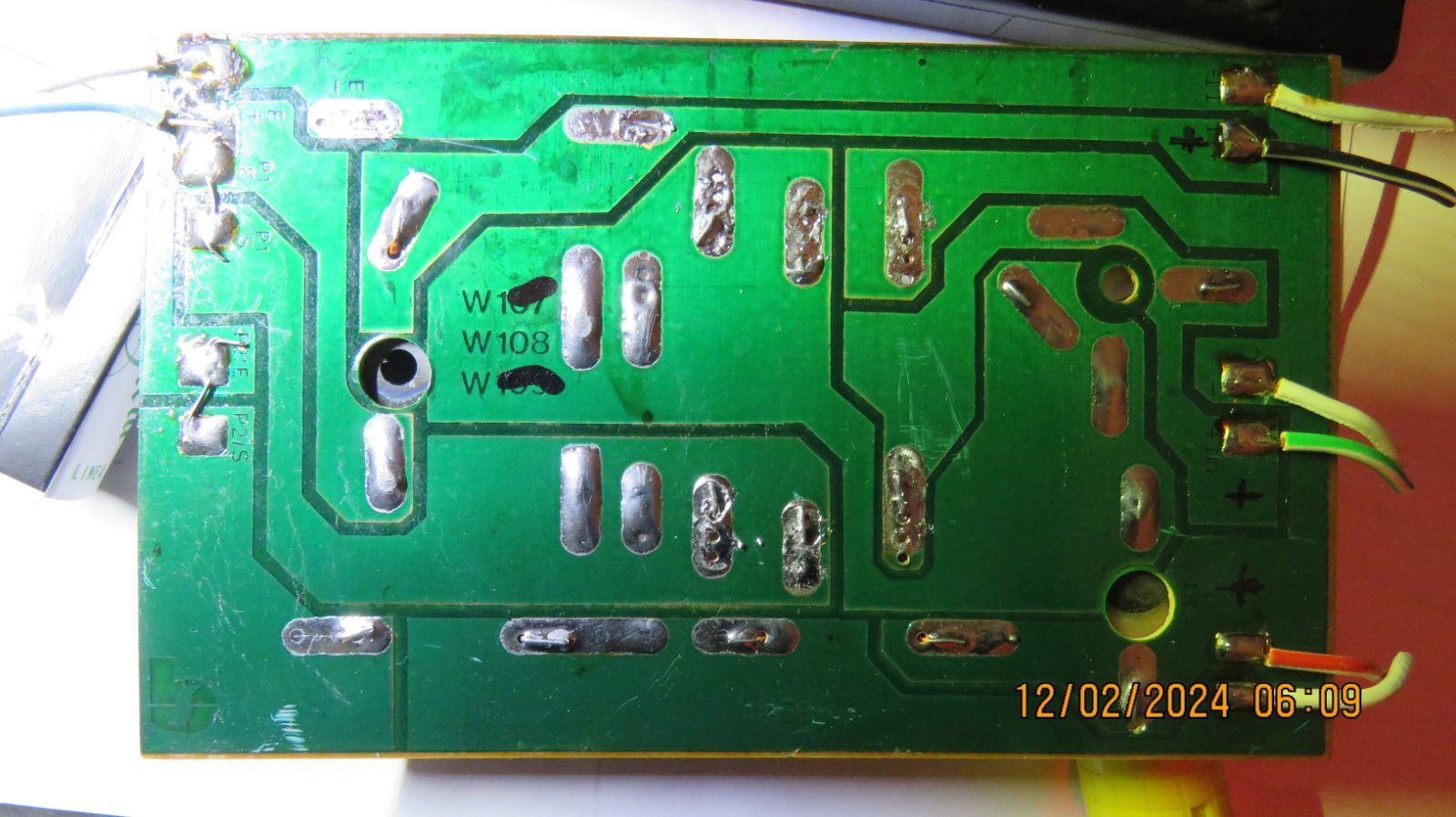

Kolejnym ziarenkiem dla końcowego efektu, może być zmiana położenia cewki a przede wszystkim, wzajemne odizolowanie pól każdej z tych cewek. Wczoraj bowiem, tą właśnie kwestią się zajmowałem. Te cewki sieją pole el. na resztę elementów wokół. Znalazłem już ekrany.
Poprawię połączenia na ścieżkach i użyję japońskiej, niesamowicie drogiej, jednej z najlepszych cyn na świecie. Mam trochę, bo udało mi się kupić od osoby prywatnej o wiele taniej.
