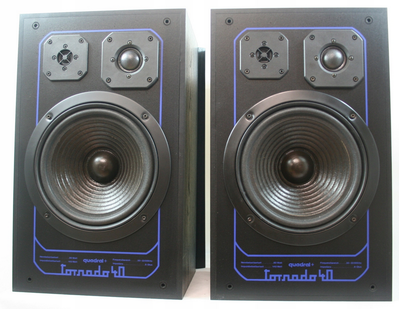

Art113 Udostępnij #1 Opublikowano 7 Lutego Udostępnij #1 Opublikowano 7 Lutego (edytowane) Cześć i witajcie po długiej nieobecności w kwestii aktywności. Działo się u mnie tyle, że w zasadzie wszystko zeszło na dalszy plan. Co jakiś czas, czytam wątki z forum w kwestiach audio, więc duchem byłem i jestem z Wami 😀 Kupiłem kolumny Quadral Tornado 40 w dobrym i grającym stanie - WRESZCIE miałem czas i trafiła się okazja. Przetworniki - głośniki są ok., wszystko prawie pięknie gra, jeśli porównać do dźwięku z telewizora, który to nie jest aż taki zły (na bezrybiu i rak ryba). Szukałem kolumn półkowych do wysokości ~ 55 cm, "ideologicznych" z dużym głośnikiem basowym, czyli od 20 cm. Oglądałem wiele fajnych kolumn, ale 90% z nich to stojące, podłogowe monstra, czyli duże i nie na moje obecne warunki. Podłączyłem je przewodami Eagle silver 2,5mm do Kenwood 5X. Dźwięk jest w miarę szczegółowy, bas łupie jak szalony - w sensie jego ilości. Wiadomo, że różnica pomiędzy odsłuchem na dobrych słuchawkach a kolumnami, jest trochę zauważalna. Scena średnich i wysokich tonów, jest umiarkowanie wyraźna, aczkolwiek dałoby się przywyknąć. Z pomocą przychodzi możliwość regulacji na wzmacniaczu. Nie jest ogólnie źle. To mój pierwszy, udany zakup kolumn używanych - w znaczeniu moich oczekiwań. Rozpocząłem proces ich modernizacji. W środku są średnio wygłuszone, ale najbardziej, moje obawy budzą kable - przewody. Nie są one oryginalne. Dla średnich i wysokich, mogłyby ew. być - oceniając wizualnie przekrój. Natomiast dla głośnika basowego, który ma średnicę 25 cm, przekrój 1 ~ 1,5 mm wydaje się źle dobrany. Wszystkie przewody biegnące od zwrotnicy, mają ten sam przekrój i są nowe. Przy tak dużym głośniku niskotonowym nie obawiam się o brak tzw. basu. Chciałbym natomiast, trochę polepszyć jego jakość. Obecnie przykręcam go regulacją na 25%. O jakim mniej więcej przekroju przewód, powinien waszym zdaniem, biegnąć od zwrotnicy do głośnika niskotonowego? Zrezygnowałem z przewodów częściowo ocynowanych. Przetestuję posrebrzane - choć dla niskich tonów, podobno niewskazane i czystą miedź. Wydaje mi się, że przekrój ~ 2,5 mm, byłby w miarę dobrze dobrany. Chciałbym uzyskać wyraźne, jak najmniej dudniące niskie tony. Nie mam pojęcia, jaki był oryginalnie a w przypadku tak dużego głośnika - 25 cm to w ogóle, chyba inna bajka. Głośnik rozmiarowo jest, jak ze skrzyni basowej 😁 Generalnie, jestem bardzo zadowolony z ich zakupu. Obudowy są w świetnym stanie, mają oryginalne przetworniki i zwrotnicę, grają "przyzwoicie". Widać jednak, że ktoś przygotował je do odsprzedaży, inwestując nie za dużą kwotę i zrobił to pod względem wykonania względnie dobrze. Nie mam tu absolutnie żadnych pretensji - obiekcji, bo każdy wie, że sprzedać swój sprzęt używany nie jest łatwo a cena z reguły nie rekompensuje nakładów. Całość przetestuję przed i po zabiegach "modyfikacji" w sensie nagrań audio wideo, w tych samych warunkach i ustawieniach, aby porównać przed i po. Uporałem się, ogarnąłem całą resztę i jedyne, co mnie nurtuje to przewód od zwrotnicy do głośnika basowego. Oczywiście, zwolennikom nieingerencji od razu napiszę, że zawsze mogę je przywrócić do stanu przed tymi zabiegami. Nie mam zamiaru ingerować w zwrotnicę itd. Całość gra w miarę świetnie, jak na cenę. Kupiłem je w pierwszej kolejności do zastosowań "ideologicznych." a dopiero później, ew. do odsłuchu i cieszenia się dobrym dźwiękiem. Nie pytajcie na razie co to znaczy, jeszcze nie teraz. Edytowane 7 Lutego przez Art113 Dziękuję Lubię to × Cytuj Odnośnik do komentarza https://www.audiostereo.pl/topic/166304-kupi%C5%82em-quadral-tornado-40-pytanie-o-przekr%C3%B3j-przewodu-do-g%C5%82o%C5%9Bnika-niskotonowego-wewn%C4%85trz-kolumny/ Udostępnij na innych stronach

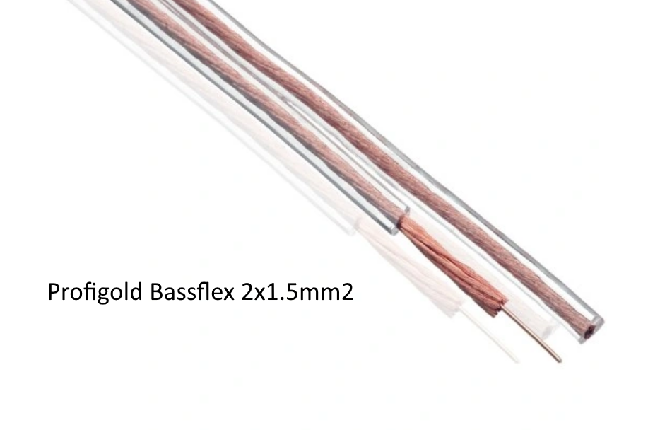

audioburak Udostępnij #4 Opublikowano 7 Lutego Udostępnij #4 Opublikowano 7 Lutego (edytowane) Jakość dźwięku w odniesieniu do tak krótkich odcinków nie ma żadnego związku. Szczególnie jeśli chodzi o niskie częstotliwości Dodam tylko, że nawet w odniesieniu do kabli głośnikowych są firmy, które piszą w manualach o wystarczającym przekroju 1,5 mm2 do 7 m kabla. Problem z basem dotyczy dość często posadowienia kolumny; jakiś róg pokoju, bliskość ściany, kwadratowy pokój, albo ustawienie na długiej ścianie w wąskim pokoju. To wpływa głównie na postrzeganą jakość basu, bo tu nie można chyba mówić o źle zestrojonym BR 😉 Zbyt duży przekrój kabla może nawet psuć, ale na pewno nie dotyczy to tak krótkich odcinków. Wzmacniacze również miewają w tym udział ... Z mocą też bym nie przesadzał, bo decyduje woofer, który ma tu zapewne nie więcej, niż 50 - 60 W, a te 80 W to suma przetworników. Edytowane 7 Lutego przez audioburak 1 Dziękuję Lubię to × Cytuj Nie ma nic gorszego, niż człowiek wykształcony ponad własną inteligencję. Jerzy Dobrowolski Odnośnik do komentarza https://www.audiostereo.pl/topic/166304-kupi%C5%82em-quadral-tornado-40-pytanie-o-przekr%C3%B3j-przewodu-do-g%C5%82o%C5%9Bnika-niskotonowego-wewn%C4%85trz-kolumny/#findComment-6188343 Udostępnij na innych stronach
Art113 Udostępnij #5 Opublikowano 7 Lutego Autor Udostępnij #5 Opublikowano 7 Lutego 29 minut temu, audioburak napisał: Dodam tylko, że nawet w odniesieniu do kabli głośnikowych są firmy, które piszą w manualach o wystarczającym przekroju 1,5 mm2 do 7 m kabla. Można by przyjąć, że 1,5 to byłaby optymalna - bezpieczna dla jakości dźwięku średnica. Trzeba też pamiętać o tym, że w czasach produkcji tych głośników, "kabli" w zasadzie nie rozróżniano. Miedź to była miedź a aluminium to aluminium itd. 33 minuty temu, audioburak napisał: Jakość dźwięku w odniesieniu do tak krótkich odcinków nie ma żadnego związku. Mógłbym się z Tobą zgodzić, ale chodziło mi jeszcze o coś innego. Umknęło mi to w natłoku podstawowych, opisywanych kwestii. Mianowicie, czy są jakieś przewody dedykowane dla niskotonowych np. ze względu na sploty kabli lub posiadające większą ilość żył w wiązkach, ewentualnie częściowo ocynowane itp.? Przez wszystkie wpisy, które czytałem przebija się jeden - wydawałoby się pewnik, że przewody posrebrzane poprawiają jakość dźwięku w zakresach od średnich do wysokich tonów. Czytam komentarze, opinie osób, które powymieniały kable i trudno zauważyć, jakąkolwiek stałą w tych opiniach. Szczególnie, że każdy używa różnego sprzętu w innych konfiguracjach. Do tego dochodzi jeszcze, jak pisałeś ustawienie kolumn itd. W takim razie kupię po metrze dwa, trzy rodzaje i przetestuję. Chyba tylko tak jestem w stanie to sprawdzić. Odsłucham też na drugim Kenwood-zie KA-6600. Dziękuję Lubię to × Cytuj Odnośnik do komentarza https://www.audiostereo.pl/topic/166304-kupi%C5%82em-quadral-tornado-40-pytanie-o-przekr%C3%B3j-przewodu-do-g%C5%82o%C5%9Bnika-niskotonowego-wewn%C4%85trz-kolumny/#findComment-6188396 Udostępnij na innych stronach

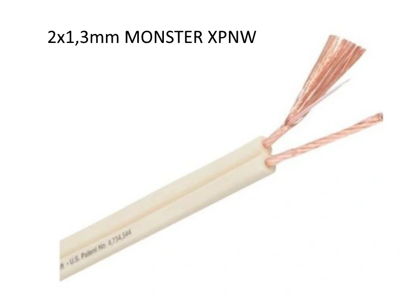

Art113 Udostępnij #6 Opublikowano 7 Lutego Autor Udostępnij #6 Opublikowano 7 Lutego Kupiłem już ... Monster 2x1,3mm XPNW Zobaczymy, jak wyjdzie w praniu po wlutowaniu 😀 Dziękuję Lubię to × Cytuj Odnośnik do komentarza https://www.audiostereo.pl/topic/166304-kupi%C5%82em-quadral-tornado-40-pytanie-o-przekr%C3%B3j-przewodu-do-g%C5%82o%C5%9Bnika-niskotonowego-wewn%C4%85trz-kolumny/#findComment-6188495 Udostępnij na innych stronach
quatross Udostępnij #7 Opublikowano 7 Lutego Udostępnij #7 Opublikowano 7 Lutego debeściaki ewerr to Kimber jeśli dobrze pamiętam markę jaką ja stosowałem w projektach DIY do mw 1 minutę temu, Art113 napisał: Kupiłem już ... Monster 2x1,3mm XPNW Zobaczymy, jak wyjdzie w praniu po wlutowaniu 😀 kiepskie kable . Dziękuję Lubię to × Cytuj Odnośnik do komentarza https://www.audiostereo.pl/topic/166304-kupi%C5%82em-quadral-tornado-40-pytanie-o-przekr%C3%B3j-przewodu-do-g%C5%82o%C5%9Bnika-niskotonowego-wewn%C4%85trz-kolumny/#findComment-6188497 Udostępnij na innych stronach
Art113 Udostępnij #8 Opublikowano 7 Lutego Autor Udostępnij #8 Opublikowano 7 Lutego (edytowane) 9 minut temu, quatross napisał: kiepskie kable . W jakim sensie. Jeśli są oryginalne to dobre jakościowo. Jak pisało wielu w wątkach wielu, kabel to kabel. Na tym odcinku 50 cm, zakupowo liczy się dobra marka. Te które są tam obecnie to w hurtowniach po 3 - 4 zł można kupić. Za jakimi według Ciebie powinienem się rozglądać w sensie marki, producenta? Kupiłem tylko metr za 23 zł z wysyłką. Dwie kolumny, czyli 2 x ~ 50 cm. Edytowane 7 Lutego przez Art113 Uzupełnienie informacji. Dziękuję Lubię to × Cytuj Odnośnik do komentarza https://www.audiostereo.pl/topic/166304-kupi%C5%82em-quadral-tornado-40-pytanie-o-przekr%C3%B3j-przewodu-do-g%C5%82o%C5%9Bnika-niskotonowego-wewn%C4%85trz-kolumny/#findComment-6188501 Udostępnij na innych stronach

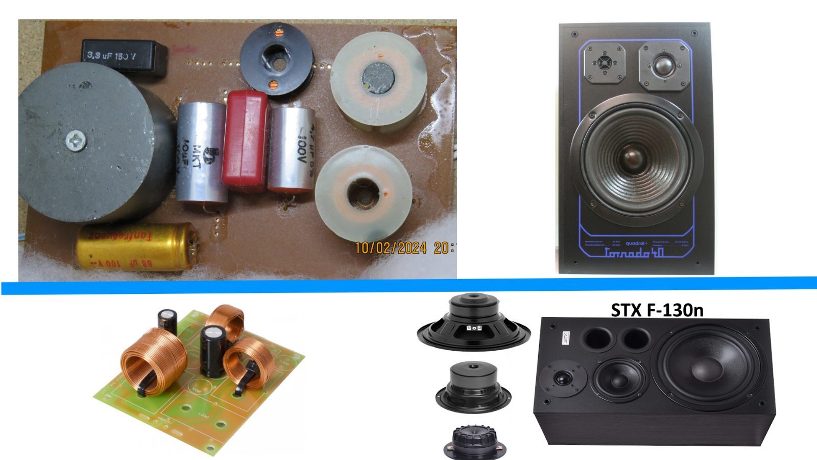

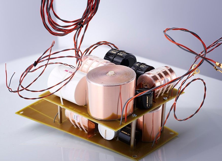

audioburak Udostępnij #14 Opublikowano 8 Lutego Udostępnij #14 Opublikowano 8 Lutego Zamiast żonglerki drutami proponuję roszadę 😉 posadowieniem kolumn i miejsca, z którego słuchamy. Jeśli to niewiele da, to trzeba wyjąć woofer i zajrzeć do środka. Wygłuszenie. Czy zwrotnica jest z elektrolitami na górze pasma i czy kondycja pozostałych jest OK ? Może masz to już za sobą .... Kiedyś nawet jakieś stare Tonsile ( zamknięte ) przerabiali na BR uzyskując całkiem niezłe rezultaty, ale to wymaga pomiarów woofera. 2 Dziękuję Lubię to × Cytuj Nie ma nic gorszego, niż człowiek wykształcony ponad własną inteligencję. Jerzy Dobrowolski Odnośnik do komentarza https://www.audiostereo.pl/topic/166304-kupi%C5%82em-quadral-tornado-40-pytanie-o-przekr%C3%B3j-przewodu-do-g%C5%82o%C5%9Bnika-niskotonowego-wewn%C4%85trz-kolumny/#findComment-6188629 Udostępnij na innych stronach

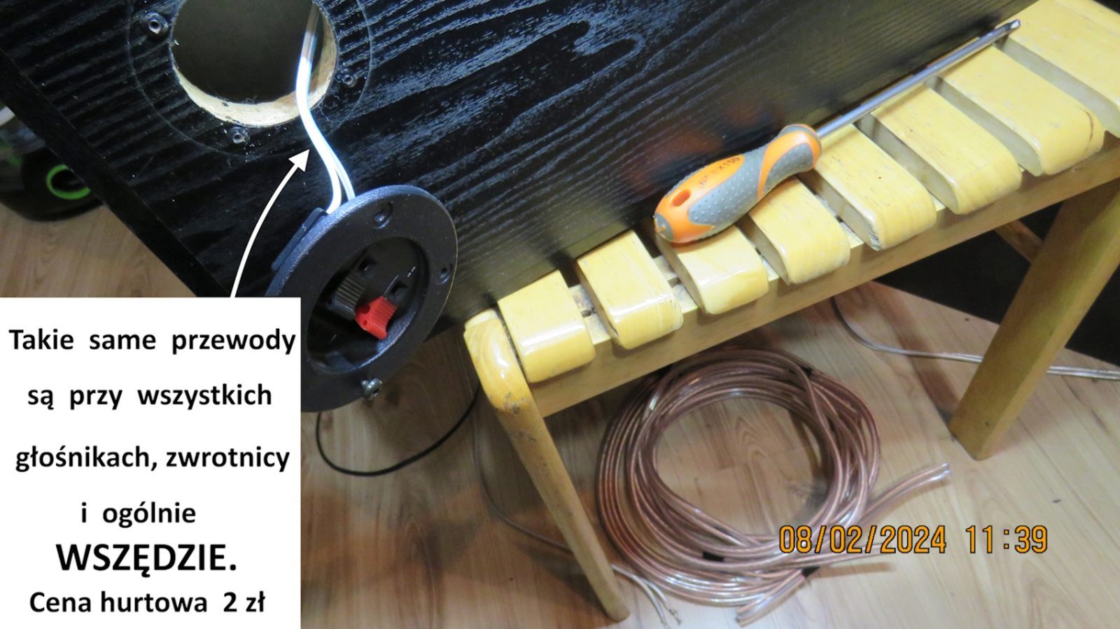

meloV8 Udostępnij #15 Opublikowano 8 Lutego Udostępnij #15 Opublikowano 8 Lutego Zmiana przewodów nic nie wniesie, szczególnie w kolumnach tak niskiej jakości. Przewód 2,5mm2 na głośnik? Po jaka cholerę? Zdajesz sobie sprawę, jakie prądy przenosi przewód o takiej grubości? Widziałeś jak wyglądają przewody w kolumnach Magico M6 za ponad milion zł? Nie kombinuj, szkoda Twojego czasu. Lepiej popracować nad akustyka pomieszczenia, ustawieniem kolumn. Ewentualnie można poprawić samą obudowę, wklejając dodatkowe umocnienia. 4 Dziękuję Lubię to × Cytuj Odnośnik do komentarza https://www.audiostereo.pl/topic/166304-kupi%C5%82em-quadral-tornado-40-pytanie-o-przekr%C3%B3j-przewodu-do-g%C5%82o%C5%9Bnika-niskotonowego-wewn%C4%85trz-kolumny/#findComment-6188750 Udostępnij na innych stronach
jarekb Udostępnij #16 Opublikowano 8 Lutego Udostępnij #16 Opublikowano 8 Lutego (edytowane) A jak już chcesz zmieniać ,podmieniać kable , zwrotnica na płytce ? , to kable idą w przelotki małe , wlutuj tam jakiś drut ,bo próbując 1,5,-2mm2 linkę zmasakrujesz przelotki o ile nikt wcześniej tego nie zrobił , i będzie wyglądać fatalnie Edytowane 8 Lutego przez jarekb Dziękuję Lubię to × Cytuj Odnośnik do komentarza https://www.audiostereo.pl/topic/166304-kupi%C5%82em-quadral-tornado-40-pytanie-o-przekr%C3%B3j-przewodu-do-g%C5%82o%C5%9Bnika-niskotonowego-wewn%C4%85trz-kolumny/#findComment-6188802 Udostępnij na innych stronach

meloV8 Udostępnij #18 Opublikowano 8 Lutego Udostępnij #18 Opublikowano 8 Lutego 37 minut temu, Art113 napisał: Po za tym, one wszystko mają inne i lepsze a te cienkie kabelki, są pewnie droższe od używanej Pandy Fiata. Myślisz się. To są zwykle, miedziane przewody za kilka zł od metra. Drogie części i elementy są w zupełnie innych miejscach, tam, gdzie ich jakość przekłada się na dźwięk. 2 Dziękuję Lubię to × Cytuj Odnośnik do komentarza https://www.audiostereo.pl/topic/166304-kupi%C5%82em-quadral-tornado-40-pytanie-o-przekr%C3%B3j-przewodu-do-g%C5%82o%C5%9Bnika-niskotonowego-wewn%C4%85trz-kolumny/#findComment-6188918 Udostępnij na innych stronach
Art113 Udostępnij #19 Opublikowano 8 Lutego Autor Udostępnij #19 Opublikowano 8 Lutego Godzinę temu, meloV8 napisał: Myślisz się. To są zwykle, miedziane przewody za kilka zł od metra. Wiedziałem, że tak napiszesz 😁 Mogli użyć tanich przewodów z lokalnego sklepiku pana Józka, bo reszta kosztuje "pierdyliony". Idąc po tej myśli, komentarze o super drogich i perfekcyjnych kolumnach, które można podłączyć do wzmacniacza przedłużaczem sieciowym 230V i nic w ich dźwięku się nie zmieni, wydają się być prawdą. Generalnie to nie chciałem ich kupować, ale trudno coś wybrać z tych wszystkich "Aunów" a kolumn stojących - podłogowych, raczej nie zawiesza się pod sufitem. W Tornadach, wszystkie kable są dokładnie takie same i pachną nowością. A skoro wszystko są takie same i tanie to może trafiłem na perfekcyjne kolumny, tylko tego nie zauważam 😵 Dziękuję Lubię to × Cytuj Odnośnik do komentarza https://www.audiostereo.pl/topic/166304-kupi%C5%82em-quadral-tornado-40-pytanie-o-przekr%C3%B3j-przewodu-do-g%C5%82o%C5%9Bnika-niskotonowego-wewn%C4%85trz-kolumny/#findComment-6188997 Udostępnij na innych stronach
meloV8 Udostępnij #20 Opublikowano 8 Lutego Udostępnij #20 Opublikowano 8 Lutego 20 minut temu, Art113 napisał: Mogli użyć tanich przewodów z lokalnego sklepiku pana Józka, bo reszta kosztuje "pierdyliony". Idąc po tej myśli, komentarze o super drogich i perfekcyjnych kolumnach, które można podłączyć do wzmacniacza przedłużaczem sieciowym 230V i nic w ich dźwięku się nie zmieni, wydają się być prawdą. To, jakimi przewodami zostaną spięte kolumny ze wzmacniaczem lezy w kwestii użytkownika. Natomiast producent użył wewnątrz takich połączeń, jakie uważa za wystarczające, aby sygnał ze zwrotnicy do głośników przewodzić w sposób bezstratny. W kwestii podejścia ściśle inżynierskiego i technicznego akurat Magico nie ma sobie równych. Dziękuję Lubię to × Cytuj Odnośnik do komentarza https://www.audiostereo.pl/topic/166304-kupi%C5%82em-quadral-tornado-40-pytanie-o-przekr%C3%B3j-przewodu-do-g%C5%82o%C5%9Bnika-niskotonowego-wewn%C4%85trz-kolumny/#findComment-6189013 Udostępnij na innych stronach

Art113 Udostępnij #22 Opublikowano 10 Lutego Autor Udostępnij #22 Opublikowano 10 Lutego (edytowane) W dniu 8.02.2024 o 15:56, meloV8 napisał: Natomiast producent użył wewnątrz takich połączeń, jakie uważa za wystarczające, aby sygnał ze zwrotnicy do głośników przewodzić w sposób bezstratny. W kwestii podejścia ściśle inżynierskiego i technicznego akurat Magico nie ma sobie równych. Nadal jednak nie wiemy, czy to zwykłe przewody. Mogą wyglądać jak tanie, ale co to za przewody są to raczej się nie dowiemy. Przyznaje, że sprzęty robią wrażenie ... i do tego te komputery z Fallout-a. Na pewno nie są tanie. W dniu 8.02.2024 o 18:33, audioburak napisał: A kupując choćby https://stx.pl/f-110-v2.html fakt, że wydając nieco więcej, miałbyś już muzykę z niedużego formatu i te wszystkie rozterki z głowy 😉 Aha - i jeszcze kolor do wyboru ... Nie sądziłem, że STX robi kolumny głośnikowe. Zaskoczyłeś mnie tą stroną. Wcześniej nie miałem i teraz też nie mam na to czasu a jednak musiałem go znaleźć, także ze względu bezpieczeństwa. Taka wielopoziomowa potrzeba. Stąd ta m.in. zakupowa "padaczka". Zaciekawił mnie model wyższy STX 130. Zwrotnica nie powala, ale cały zestaw gra zapewne w miarę czysto i głośno. Zwrotnica podstawowa, ale przetworniki wentylowane. W tej cenie, jako nowe kolumny z gwarancją, wydają się dosyć atrakcyjne. Zrobiłem zdjęcie zwrotnicy w Tornadach. Dzisiaj lub jutro rano, będę robił nagranie testowe przed modyfikacjami. Mam jeszcze do was pytanie. Przy zakupie wzmacniaczy, całkowicie zapomniałem o podłączeniach. Z mojego tv, są tylko dwie możliwości, czyli przez wyjście słuchawkowe lub optyczne SPDiF. Miałem nadzieję, że w jakiś prosty sposób to obejdę, ale niestety pozostaje mi tylko wyjście słuchawkowe ... chyba, że zmienię tv. W tym miejscu, gdzie mieszkam to raczej nie się to nie ziści. Mam dwie kostki, konwertery SPDiF - Cinch z zasilaniem USB, ale to dla mnie trochę upierdliwe. Całość "problemu" szybkiego podłączenia, mógłby rozwiązać taki przykładowy Fosi - jak na zdjęciu. Sprzedają go, jako wzmacniacz, ale wygląda raczej jak porządna końcówka mocy, niż wzmacniacz. Niestety, żaden z nich nie posiada wejścia optycznego. To byłoby naprawdę super rozwiązanie, rozwiązujące rozterki z dźwiękiem i połączeniami. Dla mnie to chwilowa niedogodność i pewnie jakoś to obejdę. Jeszcze nawiasem, sprawdzałem sobie wzmacniacze na Allegro i OLX ... i muszę stwierdzić, że jest o wiele mniej ofert, ceny są wyższe niż rok temu. Trudno ogólnie coś znaleźć a z wejściem SPDiF to w ogóle abstrakcja. Ceny poszybowały ewidentnie. Edytowane 10 Lutego przez Art113 Poprawa błędów. Dziękuję Lubię to × Cytuj Odnośnik do komentarza https://www.audiostereo.pl/topic/166304-kupi%C5%82em-quadral-tornado-40-pytanie-o-przekr%C3%B3j-przewodu-do-g%C5%82o%C5%9Bnika-niskotonowego-wewn%C4%85trz-kolumny/#findComment-6191389 Udostępnij na innych stronach

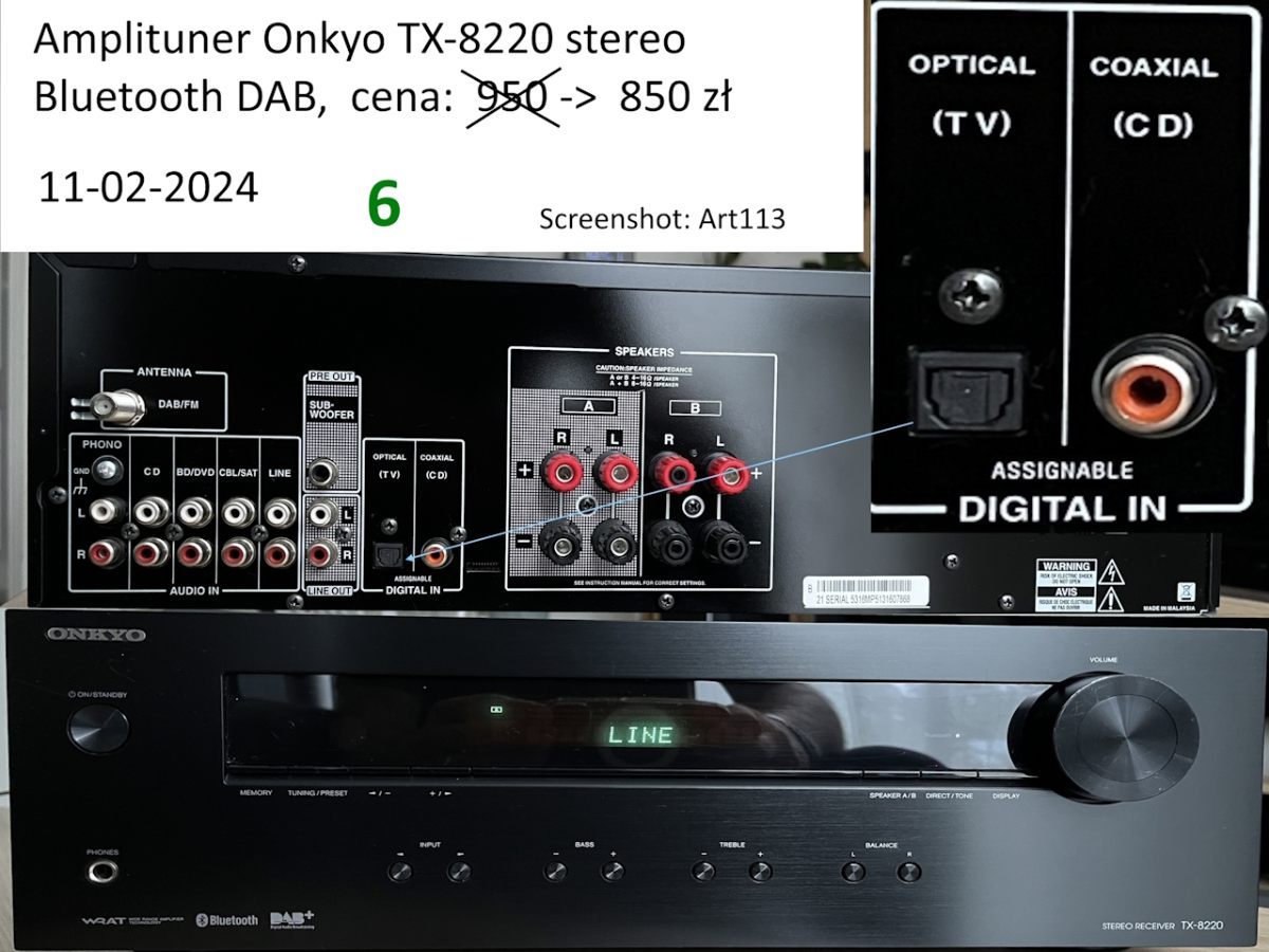

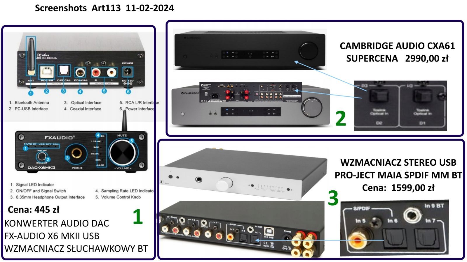

audioburak Udostępnij #23 Opublikowano 11 Lutego Udostępnij #23 Opublikowano 11 Lutego Czyli Twój TV nie ma wejścia USB ? - bo mogło by służyć jako zasilanie tego prostego konwertera - włączanego razem z TV. Co do wzmacniacza z DAC, to raczej nic tańszego, niż używane Onkyo 8220 nie ma, oczywiście są też w klasie D czy amplitunery kina domowego z obowiązkowym DAC. Zwrotnica OK i masz chyba tylko 68 uF do sprawdzenia czy trzymie 😉 wartość. 1 Dziękuję Lubię to × Cytuj Nie ma nic gorszego, niż człowiek wykształcony ponad własną inteligencję. Jerzy Dobrowolski Odnośnik do komentarza https://www.audiostereo.pl/topic/166304-kupi%C5%82em-quadral-tornado-40-pytanie-o-przekr%C3%B3j-przewodu-do-g%C5%82o%C5%9Bnika-niskotonowego-wewn%C4%85trz-kolumny/#findComment-6191556 Udostępnij na innych stronach
SZROT Udostępnij #24 Opublikowano 11 Lutego Udostępnij #24 Opublikowano 11 Lutego W dniu 7.02.2024 o 20:49, audioburak napisał: Jakość dźwięku w odniesieniu do tak krótkich odcinków nie ma żadnego związku. Zgadzam sie. Teoretycznie nawet 2-3 m to granica slyszalnosci przekroju. Ale oczywiscie dla swietego spokoju juz od 1 m warto dac te 2-2,5 mm2. W dniu 7.02.2024 o 21:44, Art113 napisał: Mianowicie, czy są jakieś przewody dedykowane dla niskotonowych np. ze względu na sploty kabli lub posiadające większą ilość żył w wiązkach, ewentualnie częściowo ocynowane itp.? Tak, sa takie, dedykowane, z grubszym jednolitym przewodem o wiekszym przrkroju o. 1 mm wewnatrz wiazki cienszych przewodow np. Melodika " TECHNOLOGIA BASS-CORE. Dzięki użyciu przewodu basowego 1.10mm do przenoszenia niskich częstotliwości uzyskujemy bardziej zrównoważony, dynamiczny i głęboki dźwięk z lepiej kontrolowanym i precyzyjniejszym basem." Ale czy to cos zmienia? Nie sa to duze pieniadze, ani dlugie odcinki, wiec znow, dla swietego spokoju mozna wymienic dla niskotonowcow. W dniu 8.02.2024 o 07:47, audioburak napisał: Zamiast żonglerki drutami proponuję roszadę 😉 posadowieniem kolumn i miejsca, z którego słuchamy. Popieram, to przewaznie o wiele wiecej daje niz kabelki. 12 godzin temu, Art113 napisał: Trudno ogólnie coś znaleźć a z wejściem SPDiF to w ogóle abstrakcja Zerknij na Denon DRA-F109 czasem bywaja, uzywane, w sensownych cenach. Bardzo przyjemne granie. Dziękuję Lubię to × Cytuj Odnośnik do komentarza https://www.audiostereo.pl/topic/166304-kupi%C5%82em-quadral-tornado-40-pytanie-o-przekr%C3%B3j-przewodu-do-g%C5%82o%C5%9Bnika-niskotonowego-wewn%C4%85trz-kolumny/#findComment-6191604 Udostępnij na innych stronach
porlick Udostępnij #25 Opublikowano 11 Lutego Udostępnij #25 Opublikowano 11 Lutego 19 godzin temu, Art113 napisał: Miałem nadzieję, że w jakiś prosty sposób to obejdę, ale niestety pozostaje mi tylko wyjście słuchawkowe ... chyba, że zmienię tv Dac wystarczający jakością do telewizora, to koszt 30 zł plus przesyłka. O wyjściu słuchawkowym zapomnij. G...no z tego wychodzi. 7 godzin temu, SZROT napisał: Ale czy to cos zmienia? Jest co napisać w ulotce i czym zbajerować klienta. 7 godzin temu, SZROT napisał: Tak, sa takie, dedykowane Bzdura. Niskie tony, to sygnał niewiele różniący się od prądu stałego i żadna "kosmiczna technologia" nie ma na nie cudownego wpływu. 19 godzin temu, Art113 napisał: Nadal jednak nie wiemy, czy to zwykłe przewody W życiu, to przewody produkowane przez dziewice, tylko podczas pełni . Doprawdy, trudno zrozumieć, że ludzie się zastanawiają nad takimi sprawami. To popularna kolumna, w jej konstruowaniu największy udział miał księgowy, a pozwolił zastosować tylko najtańsze komponenty. Tzn takie o jakości wystarczającej, by zagrało i niezbyt raniło uszy. Kolega powyżej dobrze pisał o kolumnach STX- choć to podobna klasa, to za grosze są wyrobem nowym, z gwarancją i starcza na ładnych parę lat. A słuchając ich poprzedników, na tych samych prawdopodobnie głośnikach, lecz inaczej wyprowadzonym kanałem b-r, śmiem twierdzić, że ich jakość w odniesieniu do ceny, jest godna uwagi. Dziękuję Lubię to × Cytuj Odnośnik do komentarza https://www.audiostereo.pl/topic/166304-kupi%C5%82em-quadral-tornado-40-pytanie-o-przekr%C3%B3j-przewodu-do-g%C5%82o%C5%9Bnika-niskotonowego-wewn%C4%85trz-kolumny/#findComment-6191966 Udostępnij na innych stronach
SZROT Udostępnij #26 Opublikowano 11 Lutego Udostępnij #26 Opublikowano 11 Lutego 20 minut temu, porlick napisał: Bzdura. Niskie tony, to sygnał niewiele różniący się od prądu stałego i żadna "kosmiczna technologia" nie ma na nie cudownego wpływu. Ale pytanie nie brzmialo czy kabelek ma wplyw, tylko czy takie dedykowane istnieja, no to istnieja 😉 Dziękuję Lubię to × Cytuj Odnośnik do komentarza https://www.audiostereo.pl/topic/166304-kupi%C5%82em-quadral-tornado-40-pytanie-o-przekr%C3%B3j-przewodu-do-g%C5%82o%C5%9Bnika-niskotonowego-wewn%C4%85trz-kolumny/#findComment-6191990 Udostępnij na innych stronach
porlick Udostępnij #27 Opublikowano 11 Lutego Udostępnij #27 Opublikowano 11 Lutego Prawda- podobnie jak dedykowane solniczki na sól i pieprz. Dziękuję Lubię to × Cytuj Odnośnik do komentarza https://www.audiostereo.pl/topic/166304-kupi%C5%82em-quadral-tornado-40-pytanie-o-przekr%C3%B3j-przewodu-do-g%C5%82o%C5%9Bnika-niskotonowego-wewn%C4%85trz-kolumny/#findComment-6191992 Udostępnij na innych stronach
Art113 Udostępnij #28 Opublikowano 11 Lutego Autor Udostępnij #28 Opublikowano 11 Lutego 12 godzin temu, audioburak napisał: Czyli Twój TV nie ma wejścia USB ? - bo mogło by służyć jako zasilanie tego prostego konwertera - włączanego razem z TV. Co do wzmacniacza z DAC, to raczej nic tańszego, niż używane Onkyo 8220 nie ma, oczywiście są też w klasie D czy amplitunery kina domowego z obowiązkowym DAC. Zwrotnica OK i masz chyba tylko 68 uF do sprawdzenia czy trzymie 😉 wartość. Dobry pomysł z podwieszeniem go za tv i jednoczesnym zasileniem z niego. Jeszcze sprawdzam i zastanawiam się nad opcjami. Jednego Kenwood-a mógłbym sprzedać. Wiadomo, że lepszy używany wzmacniacz pod kątem dźwięku, niż te mini wzmacniacze - choć i on ma swoje zalety. Zrobiłem nagrania testowe, oznaczyłem ustawienia sprzętów i miejsce / położenie kamery. Warunki będą zbliżone. Po modyfikacji, znowu powtórzę test i porównam przebiegi widma. Bardzo mnie ciekawi co z tego wyjdzie. Generalnie nie ruszałbym ich, ale jest tam kilka rzeczy do poprawienia i skoro w ogóle ruszę to poprawię wszystko. Mocowanie głośnika niskotonowego kuleje ... wiadomo, płyta wiórowa i wkręty. Kupiłem mufy meblowe itd. W kwestii kabelków ... najbardziej zależało mi na poprawie średnich i wysokich tonów, stąd właśnie ta roszada z kabelkami. Dla niskotonowego mógłbym nie kupować, ale wiecie ... jeśli już to wymieniam i mówię A to później jest B, i C 😃 3 godziny temu, SZROT napisał: Ale pytanie nie brzmialo czy kabelek ma wplyw, tylko czy takie dedykowane istnieja, no to istnieja 😉 ... hahaha 😁 Zobaczymy co z tego wyjdzie, gdy porównam po modyfikacjach na słuch - a słuch mam bardzo dobry i ogólnie na przebiegu widma. Ze względu na to, że dokonam tam wielu zmian to trudno będzie przypisać je tylko kabelkom - jeśli jakieś zmiany się pojawią. Dodatkowo, chcę zakonserwować niskotonowe olejem werniksowym od zewnątrz. Kupiłem kiedyś dwa, czyli Winsor&Newton i Talens. Dziękuję Lubię to × Cytuj Odnośnik do komentarza https://www.audiostereo.pl/topic/166304-kupi%C5%82em-quadral-tornado-40-pytanie-o-przekr%C3%B3j-przewodu-do-g%C5%82o%C5%9Bnika-niskotonowego-wewn%C4%85trz-kolumny/#findComment-6192218 Udostępnij na innych stronach
