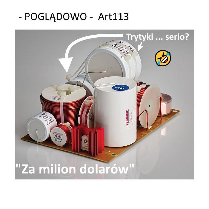

Przy moim przyszłościowym projekcie, te ze zdjęcia to prawdziwe wyzwanie. Ja tam widzę woofer co najmniej 12" - owy i nie jeden a dwa.
Swoją drogą ... BTW., wracając jeszcze do zwrotnicy z zestawu za milion dolarów to patrzę z niedowierzaniem i widzę tam, widzę "trytytki" z Obi lub Castoramy 😂 lub z innego "pepko".
Oni naprawdę użyli opasek z których część po kilku latach, zwyczajnie się urywa. Naprawdę nie ma innych, bardziej solidnych mocowań - opasek? A finałem zaskoczenia, jest użycie dwóch po sobie, jakby nie można było kupić dłuższych.
Cena milion dolarów i "trytytki" gratis 😅 ... aż dwie ... nie, cztery 🤣
To takie nieprofesjonalne 🙂

Jeszcze w kwestii kolażu "Za milion dolarów" to nie wyśmiewam tej zwrotnicy, bo pewnie jest perfekcyjnie zaprojektowana. Natomiast od razu rzuciły mi się w oczy te tandetne opaski.
