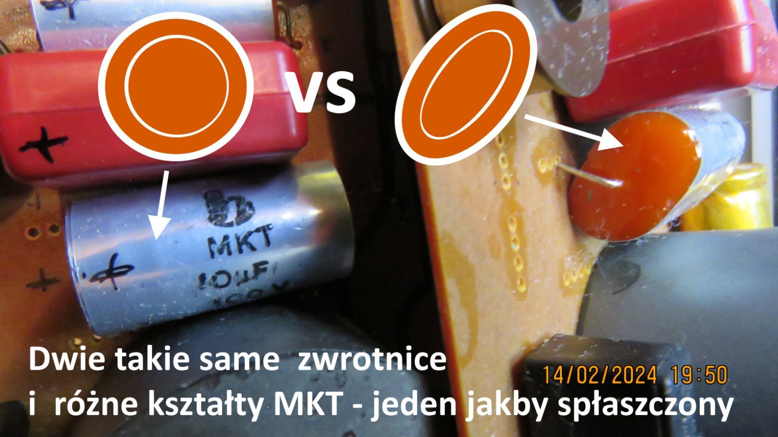

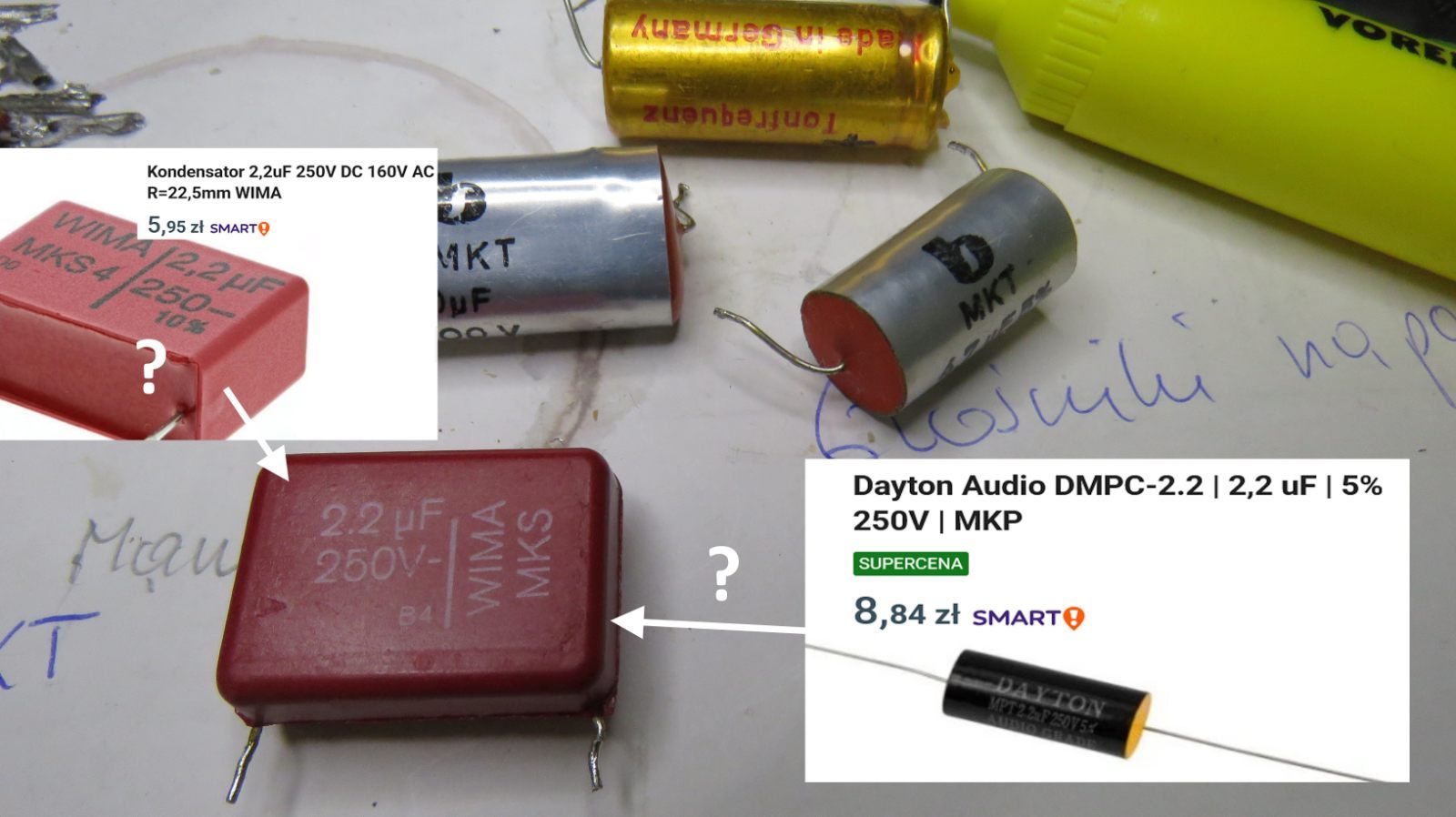

Dwie zwrotnice, ale na drugiej zwrotnicy są dwa kondensatory odkształcone. Co to może oznaczać? Uszkodzenie mechaniczne? Jakaś inna edycja - dedykacja produkcyjna?
Jak można opisać jakość tych kondensatorów MKT firmy Qudral? Dobre, bardzo dobre, przeciętne? Jaki byłby ich odpowiednik obecnie?
Wiem, wiem, stare wszystko, włącznie ze wszystkim. Chciałbym to jednak zrobić tak, jak powinno być. Cudów się nie spodziewam, ale nie chciałbym już tam zaglądać a jeśli istniałaby szansa na poprawę dźwięku niskim kosztem to zrobiłbym to teraz.

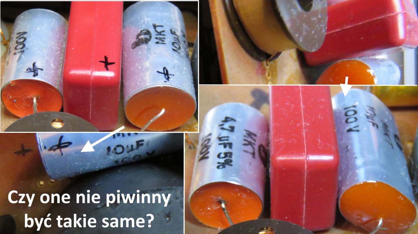

Uzupełniając pytanie zdjęciem:
Czy te zwrotnice nie powinny być takie same? W sensie użytych tam elementów. Kolumny nie są przecież oznaczane, jako lewa i prawa.
Kondensatory bywają nawijane jako walec, ale również w formie spłaszczonej i nie ma
to nic wspólnego z ich właściwościami. A wszystkie, które są zamknięte w klockach
zbliżonych do prostokąta jak na foto są na pewno płaskie.
Do tego mają końcówki rozsunięte, a nie położone osiowo.
To nie ma żadnego znaczenia, tak samo, jak opisywanie ich + czy -.
One są bipolarne i można je włączać w obie strony bez różnicy.

Wiem, że są bipolarne. Opisałem, aby lepiej zorientować się w całym układzie - patrząc od góry w kwestii polaryzacji i wiedzieć tez, jak było oryginalnie. One są upchane i z krótkimi nóżkami, wolałbym niczego nie naciągać ani zbytnio odginać 😄 ... nie tykać.
A jak byś ocenił te kondensatory MKT Quadral, względem ich jakości i odniesienia od obecnych? To bardziej podstawowy Mundorf, czy Jantzen? ... czy może HIGH END?
A może te obecne, są lepszej jakości? Ta głębia dźwięku i detale, także w średnich i wysokich, muszą z czegoś wynikać.

To bardziej
Nie, to NAJbardziej tanie kondensatory- odpowiednie do serii kolumn, w których zostały zastosowane. Nawet wtedy "nie przesadzano" z jakością komponentów.
Ogromnie Ci dziękuję ... to NAJBARDZIEJ WARTOŚCIOWY WPIS w CAŁYM WĄTKU !!!
Teraz wiem na czym przysłowiowo stoję. To zasadniczo wiele zmienia.
Od razu, gdy zobaczyłem tą zwrotnicę z góry, przypomniały mi się stare radiomagnetofony, jeszcze starsze szpulowe, które wpadały mi w ręce i "styrty" z odzysku, które zbierałem "bo mogą się przydać" 😀 ... a teraz nawet nie wiem, gdzie to wszystko jest 😁
Wcześniej nie postrzegałem elektroniki, półprzewodników, jako wyszukanych i dedykowanych elementów dla świata audio. A teraz, stały się one osobną gałęzią przemysłu na skalę, która przewyższyła wiele innych.

W kwestii KONDENSATORÓW:

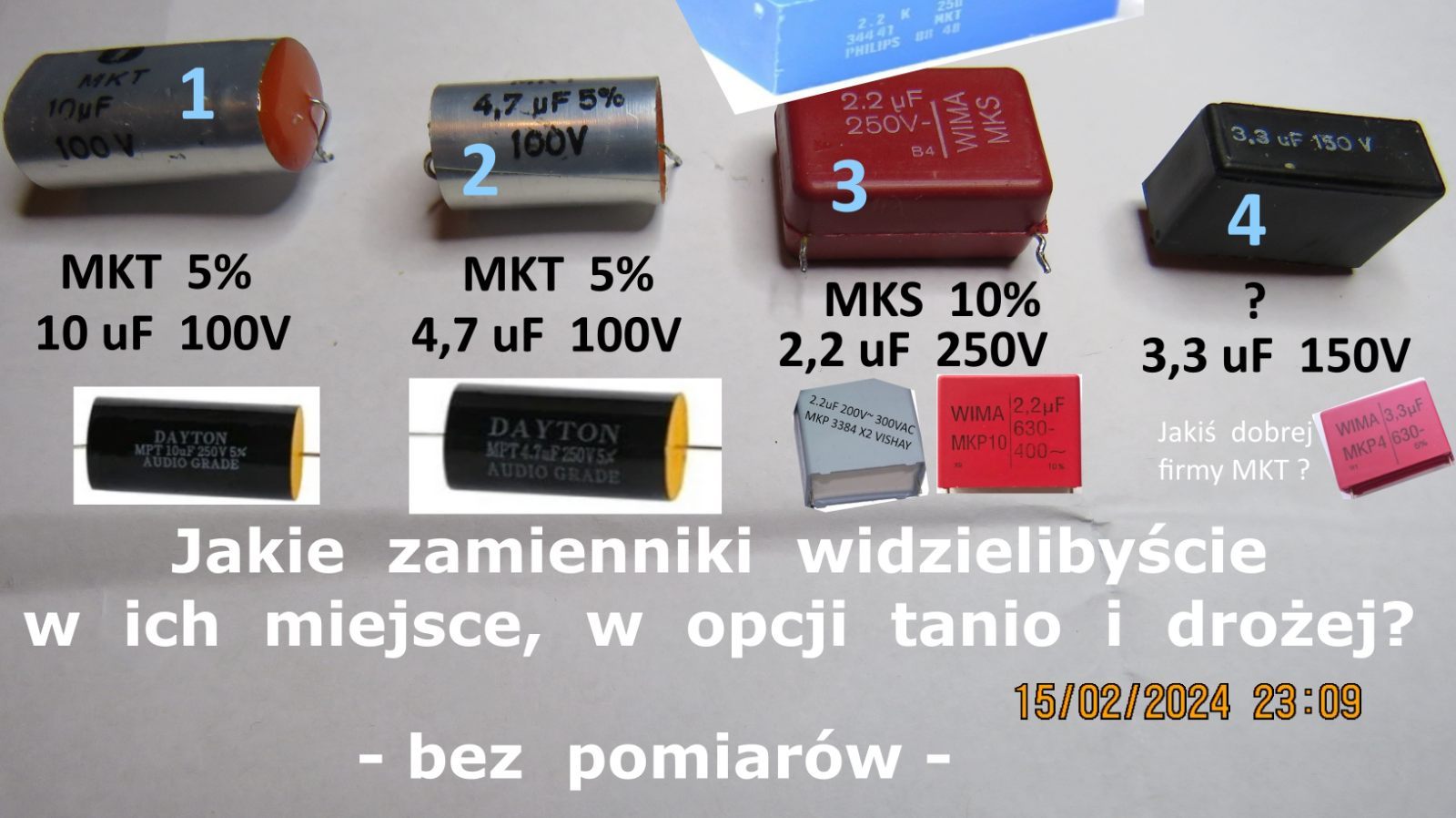

Jakich zamienników użylibyście w opcji tanio i drożej?
Wiem, że bez pomiarów to nie co się nawet za to brać … ale opierając się na tym projekcie zwrotnicy i zachowując te same wartości pojemnościowe, mógłbym je  przynajmniej wymienić.
Mógłbym je wymienić przynajmniej na trochę lepsze jakościowo lub te same np. Wimę. Nowy ten sam, zawsze będzie lepszy od starego. Ceny nie są wygórowane, stąd tak przy tym obstaję.
Nie wiem, czy w tych latach produkowano już MKP, ale w zwrotnicach są MKT, MKS. Do audio według wielu opinii, zalecają MKP. Trudno mi się odnieść do tego, bo z reguły kieruję się marką i nawet dobry MKT powinien być lepszy do audio od no name MKP. Nie wspominam o podróbkach znanych marek lub no name z każdym dedykowanym nadrukiem na życzenie.
Generalnie bałem się tego tykać, bo nie wiedziałem czy czegoś nie pourywam … ale nie było tak źle, nóżki zginają się i nie odlatują.
A marki nowych lub nieużywanych w sprzedaży to Vishay, Philips, Siemens, Wima
Wstępnie wybrałem:
1. Dayton Audio DMPC-10 250 V 10 µF
2. Dayton Audio DMPC-4.7 250 V 4,7 µF
3. i 4. Wima MKP 3,3 i 2,2 w osłonie lub inne

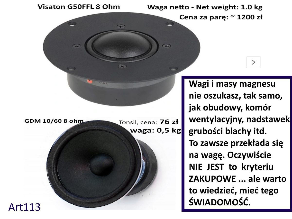

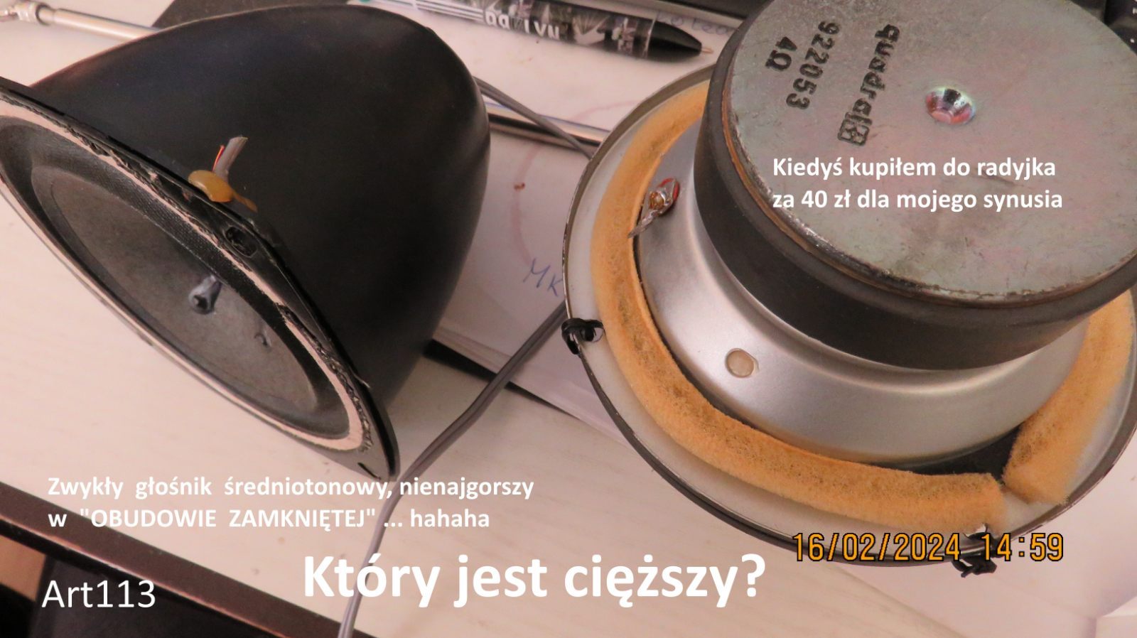

7 godzin temu, Art113 napisał:
... ale te z tych kolumn to zupełnie inny poziom. Wysokotonowy jest o 30% lżejszy
Ocenianie "poziomu" glosnikow na podstawie przede wszystkim wagi to naprawde wysoki "poziom" 😉

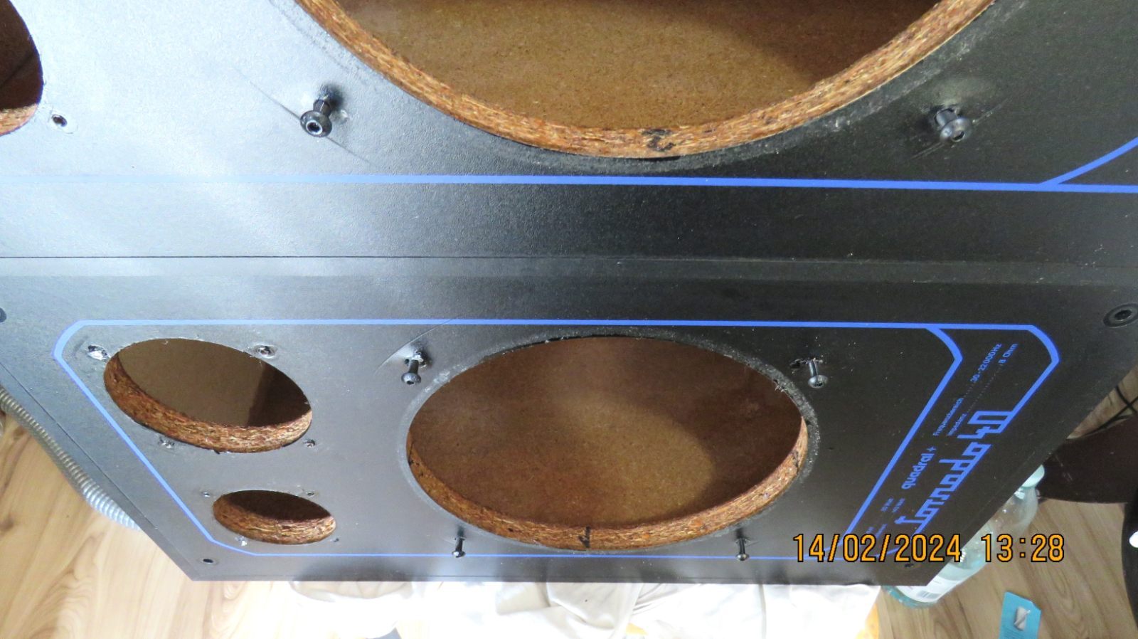

W dniu 7.02.2024 o 20:06, Art113 napisał:
Trochę je zamaluję - pozwolę lakierowi wsiąknąć w tą płytę wiórową wewnątrz. Użyję lakieru bezbarwnego, szybko schnącego i wykleję ścianki, jakimś cienkim materiałem wygłuszającym np. filcem samoprzylepnym.
Nie lakieruj wewnatrz, to pogorszy sprawe i nie uzywaj "cienkiego" materialu tylko daj duzo i grubo.
Serio tak uważasz ... że waga nie ma wpływu na to z czego zrobione są elementy i odwrotnie?
Jeśli np. zważyłbyś serie zasilaczy ATX tanie - gorsze i lepsze - droższe to od razu zauważyłbyś zależność: WAGA - CENA. Tak to się jakoś, zawsze i w każdym przypadku składa w niezmienną prawidłowość. Tego nie da się oszukać. Kiedyś sprzedawałem i przyjmowałem do reklamacji m.in. zasilacze wszelkich marek. Miedzi i innych dobrych komponentów "gofnem" nie zastąpisz, tak, aby nie dało się tego odczuć na wadze.
Znając "słuszną" lub nie wagę, można już wstępnie ocenić, z czym ma się lub może się mieć do czynienia.
Nie miej mi za złe, że tak piszę, ale jest w tym pewna prawidłowość. I jak napisał kolega IRO III, cyt: "firma Quadral to zacne wyroby..."
Położyłem jedną warstwę lakieru, aby przykleić filc na wszystkich ściankach i klej dobrze trzymał. Tylko dlatego to zrobiłem i nie uważam, że pogorszy to jakość dźwięku. Kupiłem grubszy filc samochodowy do wygłuszania,wykleję nim całe wnętrze. Na pewno nie trzymałby na płycie wiórowej i wtedy musiałbym użyć kleju, który i tak by w nią wsiąkł.
