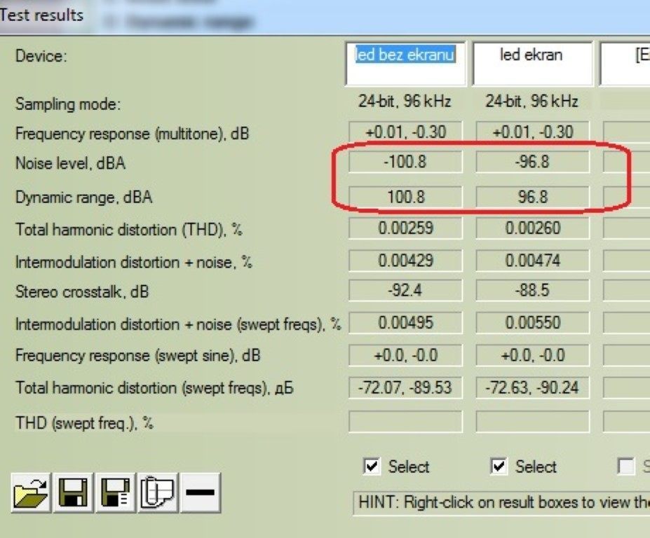

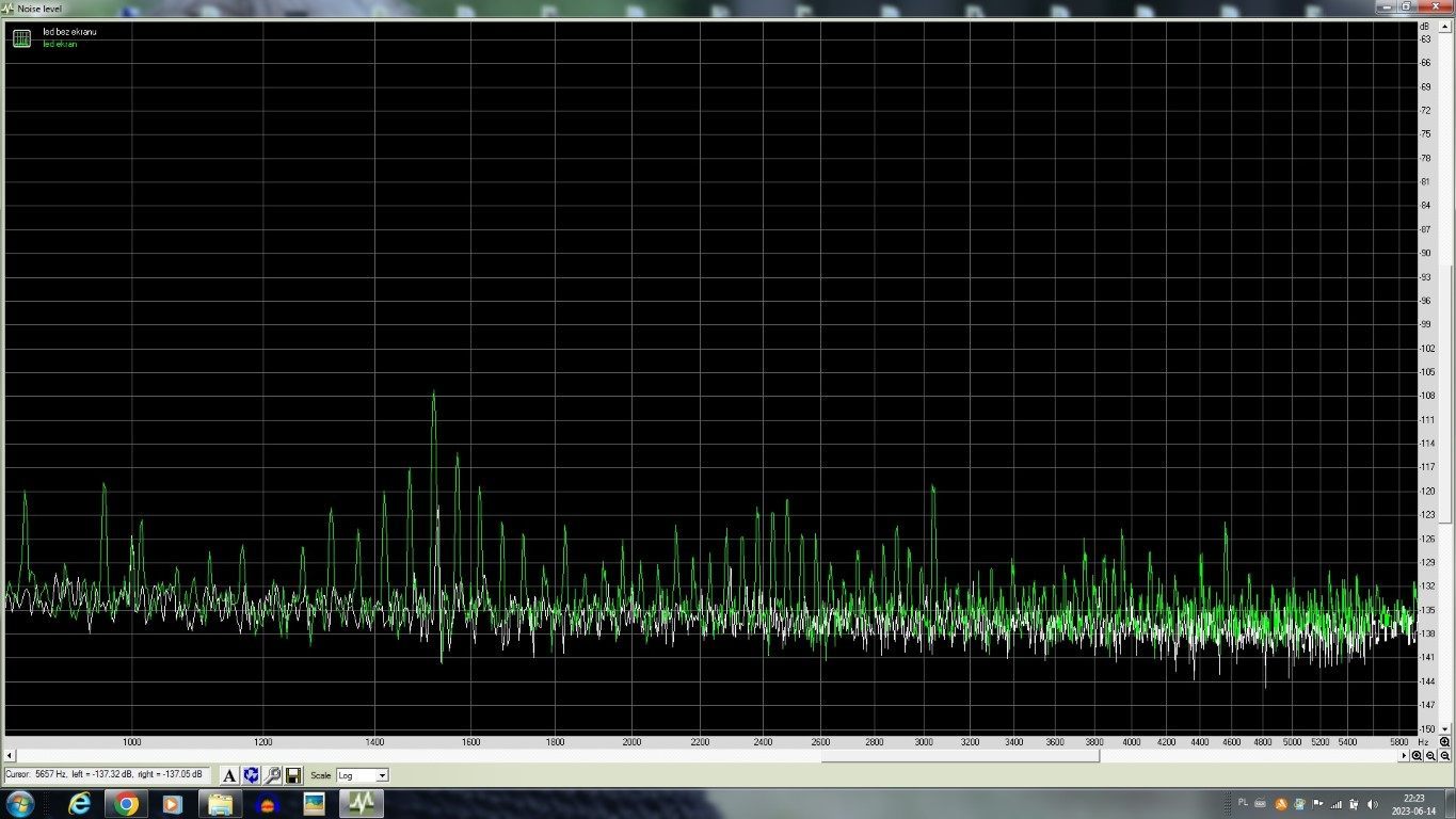

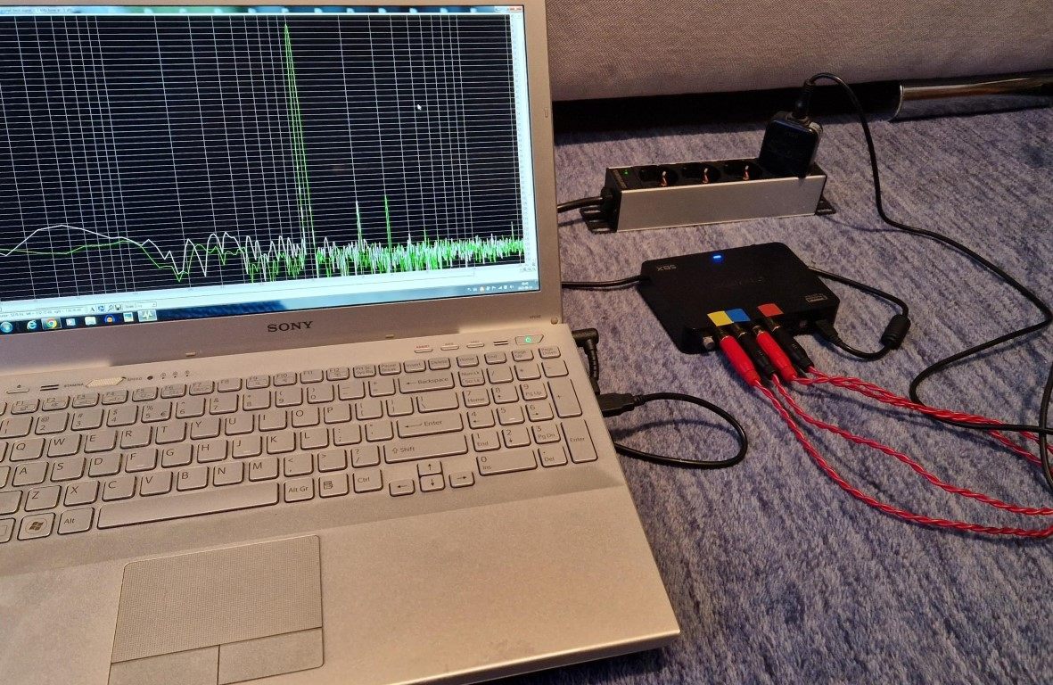

Odradzałbym używanie ekranu podłączanego z jednej strony IC. Zrobiłem kiedyś eksperyment i jakie było moje zdziwienie gdy zobaczyłem, że IC z takim ekranem jest gorszy od zwykłego przewodu o geometrii skrętki. Eksperyment polegał na pomiarze parametrów interfejsu audio z wykorzystaniem programu RMAA przy użyciu różnych IC wokół których zawinąłem przewód zasilający jakiegoś odbiornika energii robiącego za źródło zakłóceń (nie pamiętam czy lampki LED czy czegoś bardziej prądożernego).
Wywnioskowałem z tego doświadczenia, że taki ekran działa jak antena o dość sporej powierzchni, w której to indukują się wtórne prądy wirowe od pierwotnego pola elektromagnetycznego wywołanego prądem odbiornika robiącego za źródło zakłóceń. Prądy wirowe od zakłóceń "nakładają" się na prąd sygnału testowego co wychodzi w pomiarach.
