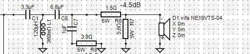

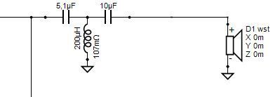

to teraz  wytłumacz dlaczego robiąc wstęgę DIY wychodzi mi wyższa wartość niż w głośniku 4 omowym
Bzdury piszesz. Jak się powołujesz na coś, co ma potwierdzać Twoje głupoty, to broń tego czegoś. To źródło, na które się powołujesz, uważa że piszesz bzdury. cbdo.

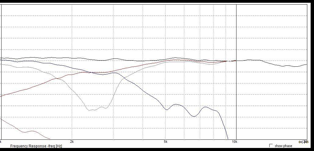

Przygotuje Ci przykład
mamy dwa głośniki
Scan Speak R3004/662000
BlieSma T34A
i taki przypadek na potrzeby chwili. przerabiamy układ projektu ze szpilki na Aluminiaka bez zmian w koncepcji filtracji takie szybkie 1 do 1
Szpila miała zapięty 10uF z cewką X a Bliesma ma 3,3uF z tą samą cewką X - oba głośniki 4 Ohm i jak to wytłumaczysz ? MAGIC
poświęce tą chwilę z zrobie Ci szybkie screen shoty 🙂 Czy wierze że wyciągniesz z tego lekcje raczej nie ale moze przestaniesz się kłócić jak małe dziecko.
