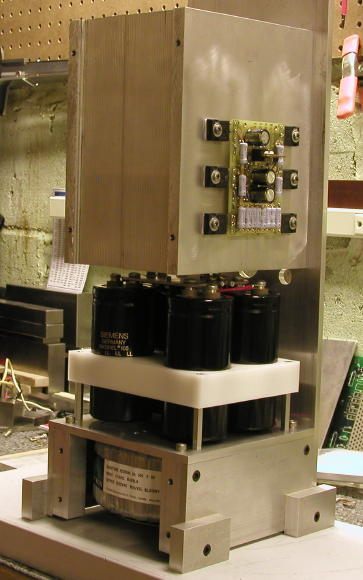

do Alepha 5 najlepiej radiatory 50cmx50cm na stronę i grubosc płyty od której zaczynają się żebra min 10mm
tu nietuzinkowa kominowa konstrukcja Petera Daniela
