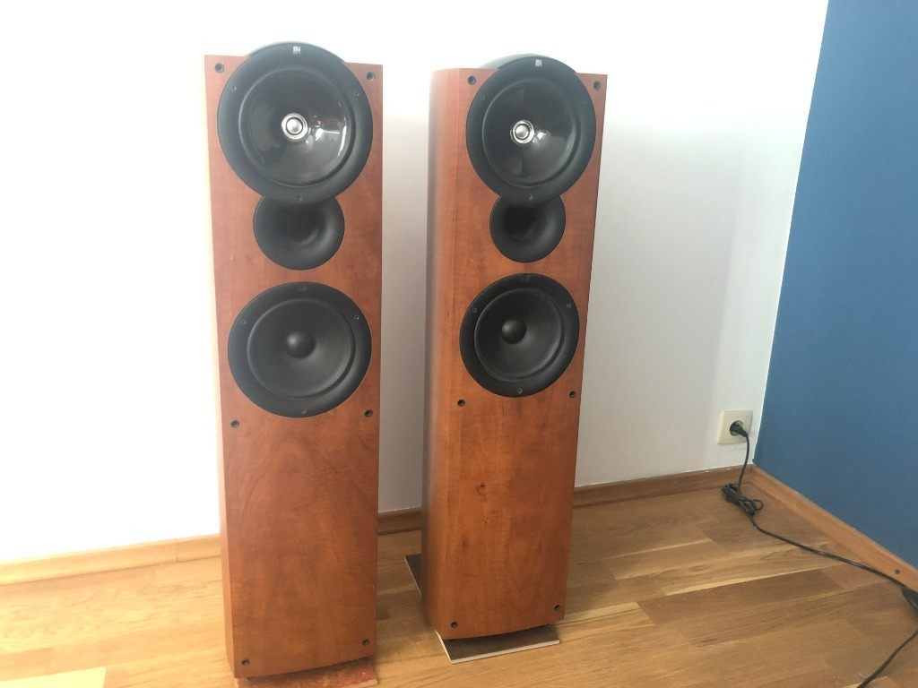

2 minuty temu, slawek.xm napisał:
Dzięki, ale nieaktualne, poza tym to był odbiór osobisty na drugim końcu polski 😛

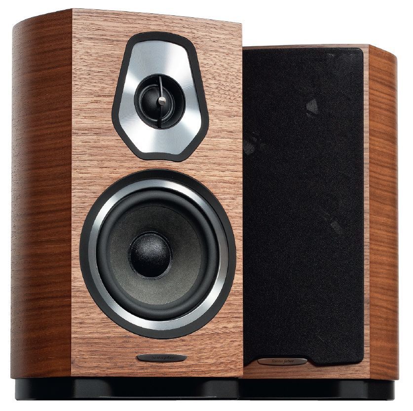

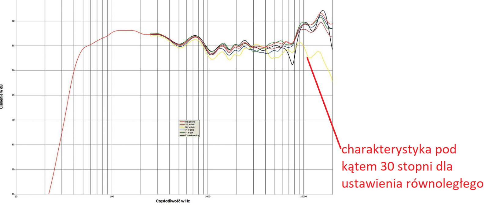

ustawienie kolumn prosto czyli równolegle wiąże się ze słuchaniem ich pod kątem ok 30 stopni
dlatego szukałbym kolumn , których charakterystyka pod kątem 30 st jest w miarę liniowa czyli kolumny ze wzmocnionym zakresem wysokich tonów
np tu na przykładzie kolumn SF Sonetto 1
żółta charakterystyka pokazuje jak będą grały kolumny ustawione równolegle
wiąże się to szczególnie z osłabieniem wysokich tonów w stosunku do kolumn skierowanych na słuchacza , który to sposób ustawienia pokazuje charakterystyka czerwona

ok ale chciałem pokazać , że można znaleźć ten model w stanie godnym zainteresowania 🙂

Ok rozumiem, dziękuję za cenną poradę, będę szukać na podstawie wykresów częstotliwości.

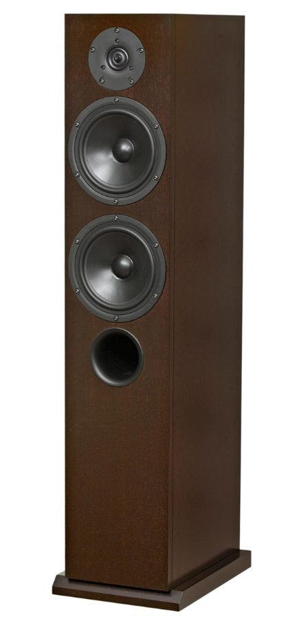

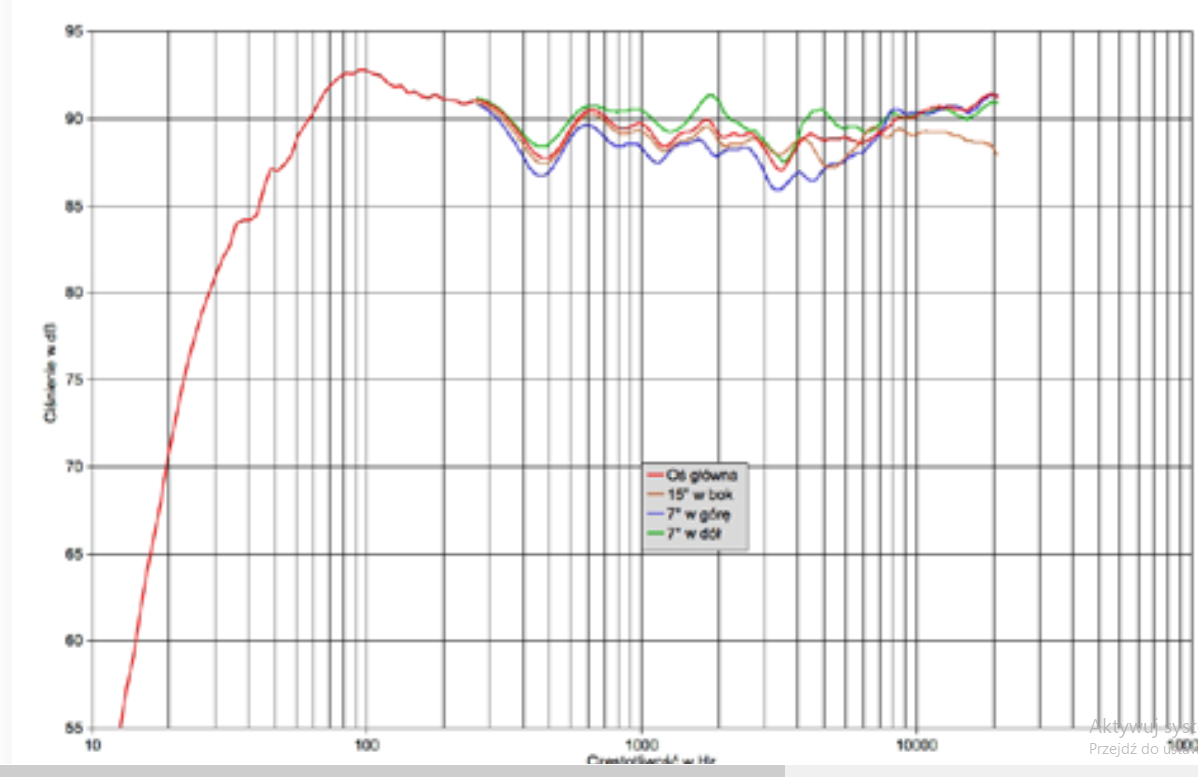

nie znam gotowych kolumn w tej cenie których dźwięk polecałbym
ale przy odrobinie wysiłku można zbudować lub zlecić budowę  kolumn na bazie tego projektu
Prosta recepta na sukces i kolumnę bardzo uniwersalną - klasycznie skonfigurowany układ dwuipółdrożny z kompletem Scan-Speaków serii Discovery. Dwa 18-cm 18W/8434G00 w roli niskotonowego i nisko-średniotonowego, pracują we wspólnej komorze bas-refleks, z otworem na przedniej ściance, dzieląc pasmo z wysokotonowym R2604/833000. Sposób dostrojenia zarówno obudowy, jak i zwrotnicy, wraz z potencjałem zastosowanych głośników, dał w efekcie wysoką czułość (90 dB) przy dobrze zrównoważonej charakterystyce. Kolumna bardzo wszechstronna, dobrze współpracuje z większością wzmacniaczy (w praktyce za wyjątkiem najsłabszych amplitunerów AV). Może znaleźć się w pomieszczeniach o różnej wielkości, również ustawiona pod ścianą; w przypadku ustawienia w większych pomieszczeniach, rekomendowane przeniesienie otworu bas-refleks na tylną ściankę obudowy. Ponadto w komplecie dostarczane są dwie pary tuneli o różnych długościach, pozwalające łatwo zmienić częstotliwość rezonansową.
Umiarkowana wielkość i prosta forma obudowy przygotowana pod kątem możliwie łatwego jej wykonania w warunkach DIY, przy niskich kosztach, wpisanych w ogólne założenia tego projektu.
Zwrotnica zmontowana jest z elementów dobrej klasy, z cewkami w filtrach niskotonowym i nisko-średniotonowym nawiniętymi drutem 1,4 mm i wyłącznie kondensatorami polipropylenowymi w całym układzie. Dwa tysiące złotych - za komplet (do pary) wszystkich głośników, zmontowanych i okablowanych zwrotnic, gniazd, tuneli bas-refleks i wkrętów mocujących, wraz z projektem obudowy - dobra technika i dobre brzmienie za przystępną cenę."
Mnie trójki męczyły, nawet ustawione równolegle. Faktem jest, że można sobie kręcić kolumnami dostosowując brzmienie, a i scena się zmienia. Wyjątkiem są kolumny, które nie mają przetworników w jednej płaszczyźnie i nie są swoimi lustrzanymi odbiciami.
Ja nie patrzyłbym na to co producent zaleca.
Dali akurat miałem skręcone, bo tak mi lepiej grały.
