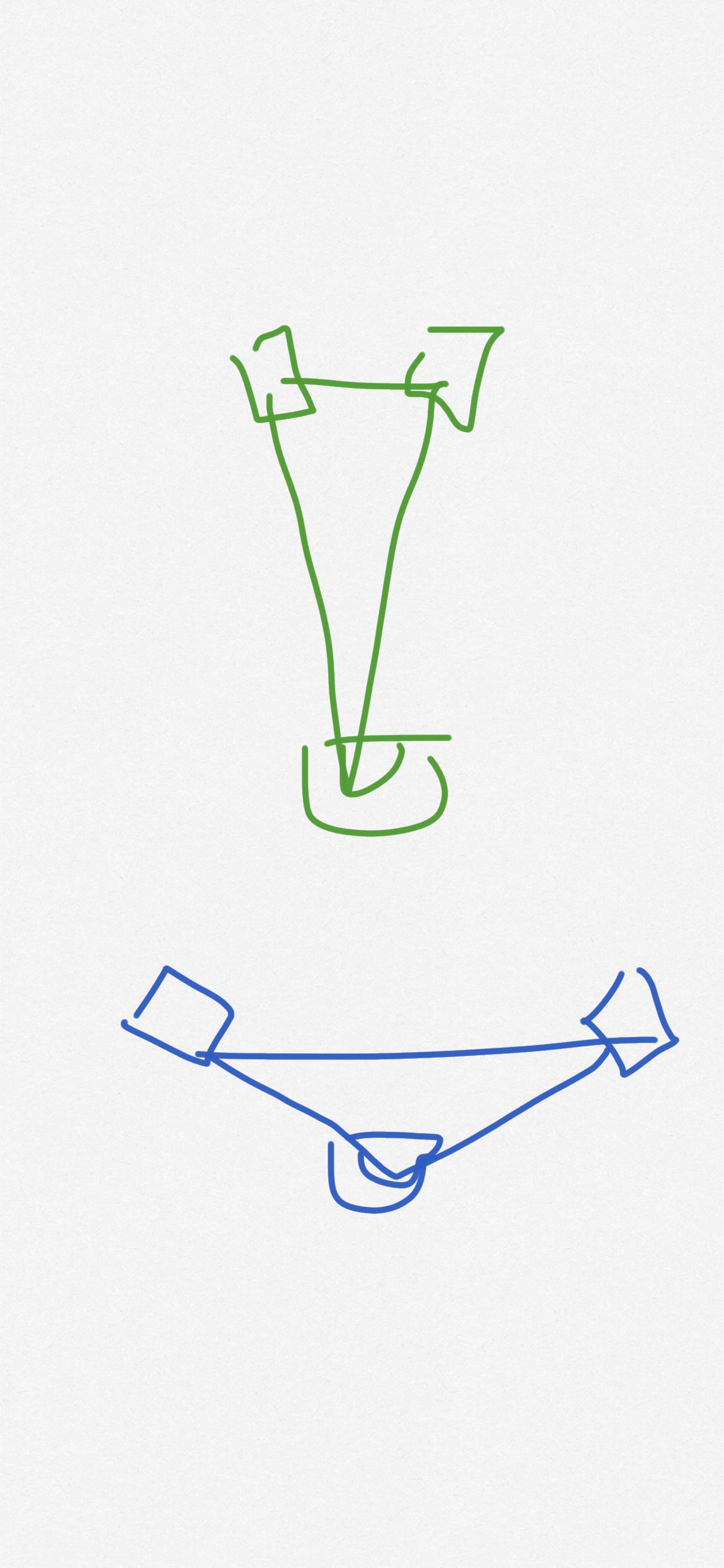

11 godzin temu, xetras napisał:
2. Czy skręcenie "mocno do środka" oznacza, że wierzchołek osi promieniowania jest przed słuchającym?
tak , np 0,5m przed twarzą
Ken Ishiwata na swoich prezentacjach tak ustawiał kolumny na AVS
ich osie przecinały się ok1m przed pierwszym rzędem krzeseł
3. Czy skręcenie na zewnątrz to ustawienie w/w wierzchołka (wtedy dwóch) na ścianę za słuchającym?
osie kolumn przecinają się za głową słuchacza .... maksymalne odchylenie to kolumny ustawione osiami równoplegle
