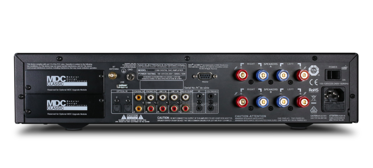

proszę Was o pomoc i doradztwo. Chciałbym dokupić końcówkę mocy NAD C268 do wzmacniacza C368, aby pracowały w trybie bridge. Jakim przewodem i w jaki sposób połączyć oba wzmacniacze? "Zwykłym" interconnectem 2x2 RCA? I wtedy jedna para wtyków jest nieużywana? Czy może coaxem?
Czy moglibyście polecić jakiś konkretny model przewodów (IC i do funkcji trigger) w rozsądnej cenie, adekwatnej do zestawu?
Czyli chcesz kupic dwie koncowki mocy i kazda 'zbridgeowac' zeby miec 2 x 300W?

Tak działa tryb bridge w NAD https://www.tophifi.pl/stereo/wzmacniacze-mocy/nad-c268.html
Myślałem o jednej, tak żeby integra napędzała jedną kolumnę, a końcówka drugą.
i prawidłowo, wal na priv, wyślemy na testy 😉

Jak najbardziej. Na tym właśnie polega połączenie Bridge w NAD.

To tak jakby na prawe koło dac jedną oponę,a na lewe inną,o innym wymiarze,właściwościach-ale tez oponę.
Ta koncówka jest w klasie D
Wzmacniacz nie wiem-nawet jakby założyć,że ma "taką samą końcówkę"-to nie ma bridge
Podobno stopnie końcowe sa na HypexUcD,tak jak w tej końcówce
Nie,no jak ktoś się uprze to można.
Wzmacniacz ma preout i można do tego podpiąć końcówkę.
Lepiej
Wzmacniacz>2 x Końcówka
Jeszcze lepiej
Preamp>2 x końcówka
A,jeśli tak,to można tak podpiąć,jak ktos chce w sumie...
