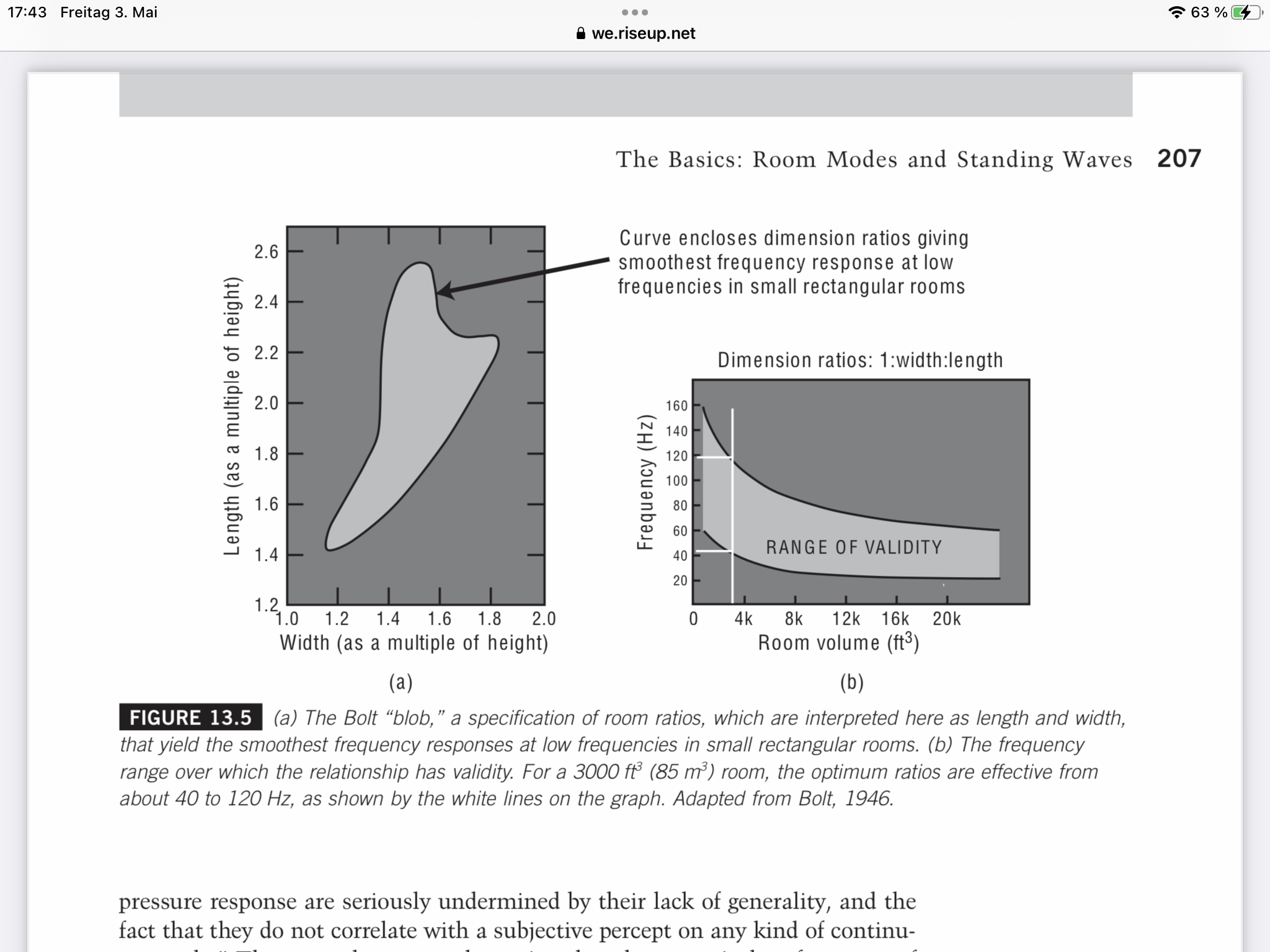

Do tematu wątku dodałbym jeszcze jeden element, poza wielkością komnaty ważne są także jej proporcje (długość-szerokość-wysokość).
Złote proporcje na "dzień dobry" dają 50% sukcesu akustycznego, słabe lub wręcz złe ograniczają ten bonus nawet do zera.
Często się o nich, szczególnie na tym forum, zapomina lub nawet nie wie.

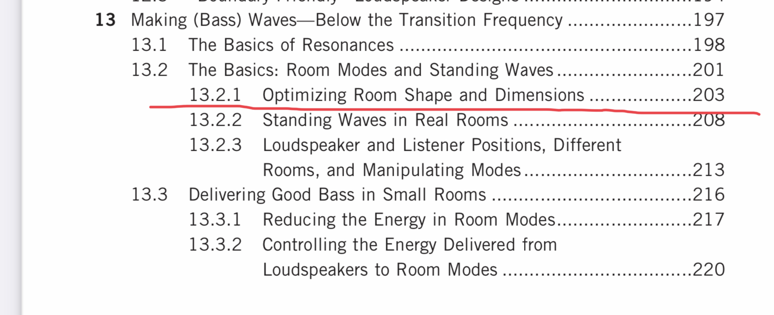

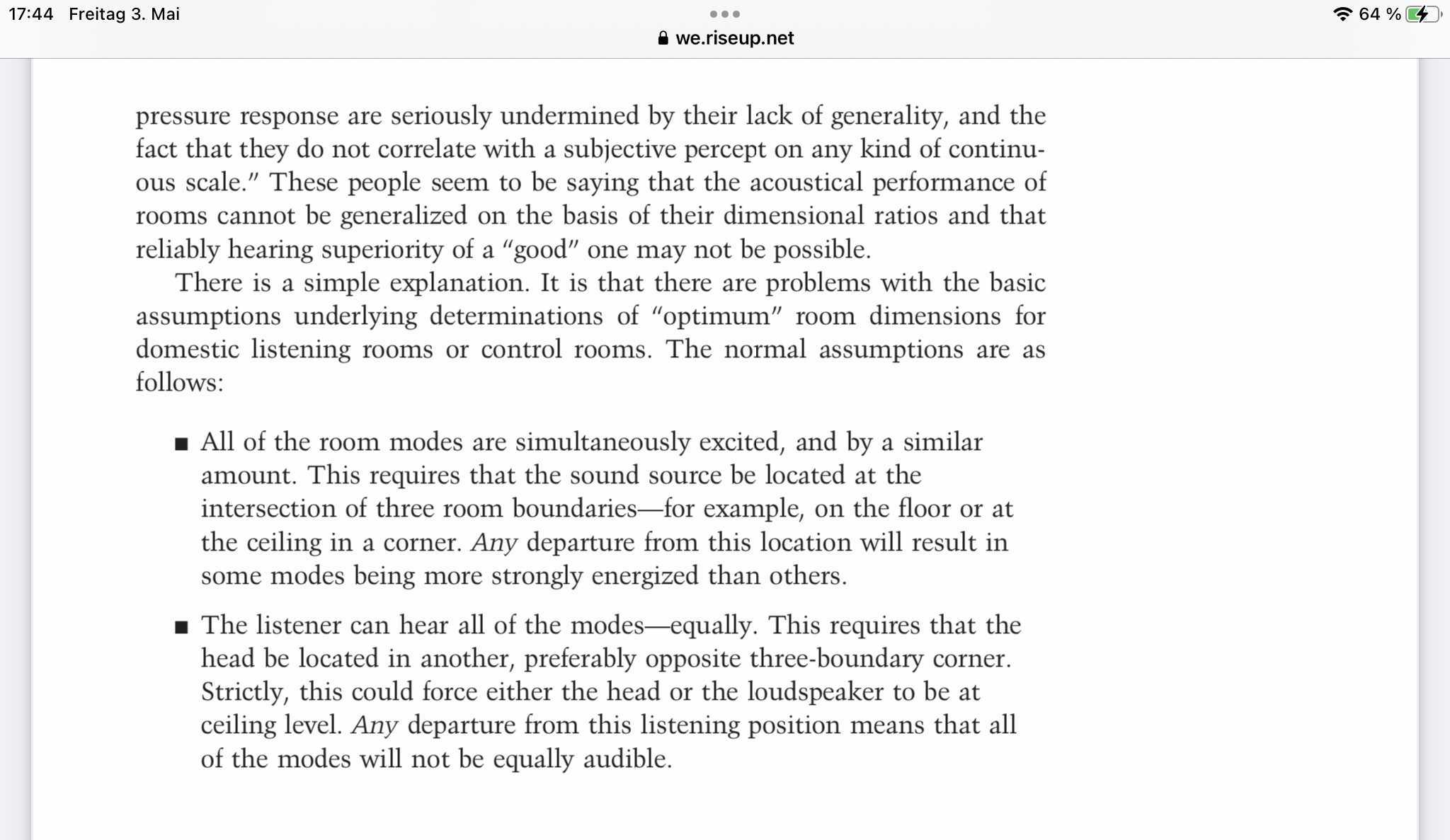

Zlote proporcje to raczej temat z architektury i sztuki.
Alle temat wlasciwych proporcji pojawia sie regularnie w dyskusjach o akustyce. Ja osobiscie w te 50% sukcesu nie wierze.
Przerabialismy ten temat 3 lata temu
Te teoretyczne podstawy dla tej teorii nie sprawdzaja sie (nie wystepuja w praktyce))
