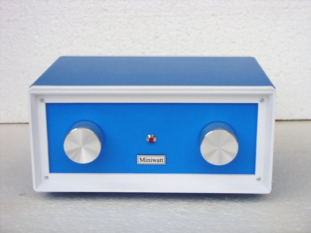

Miniwat.Wzmacniacz zrobiony przez @ampman.
Małe dzieło sztuki 2x8w.
Właśnie słucham Opeth,i daje radę.
KOńcówka tranzystorowa na razie pójdzie do szafy,i w tym systemie podłączę końcówkę haiku.
Ale dziś chyba nie zdążę,bo praca....
Czyli Żródło>RME>MIniwat
                          lub>końcówka haiku
Mogą grac na tych samych kolumnach,mam beresforda.
(oczywiście-nie jednocześnie:))
2 minuty temu, Ajothe napisał:
O, a to jakaś butikowa samodziełka?
Ten Pan robi bardzo bardzo fajne i dobre miniwzmacniacze.
Konstruktor z prawdziwą pasją!
