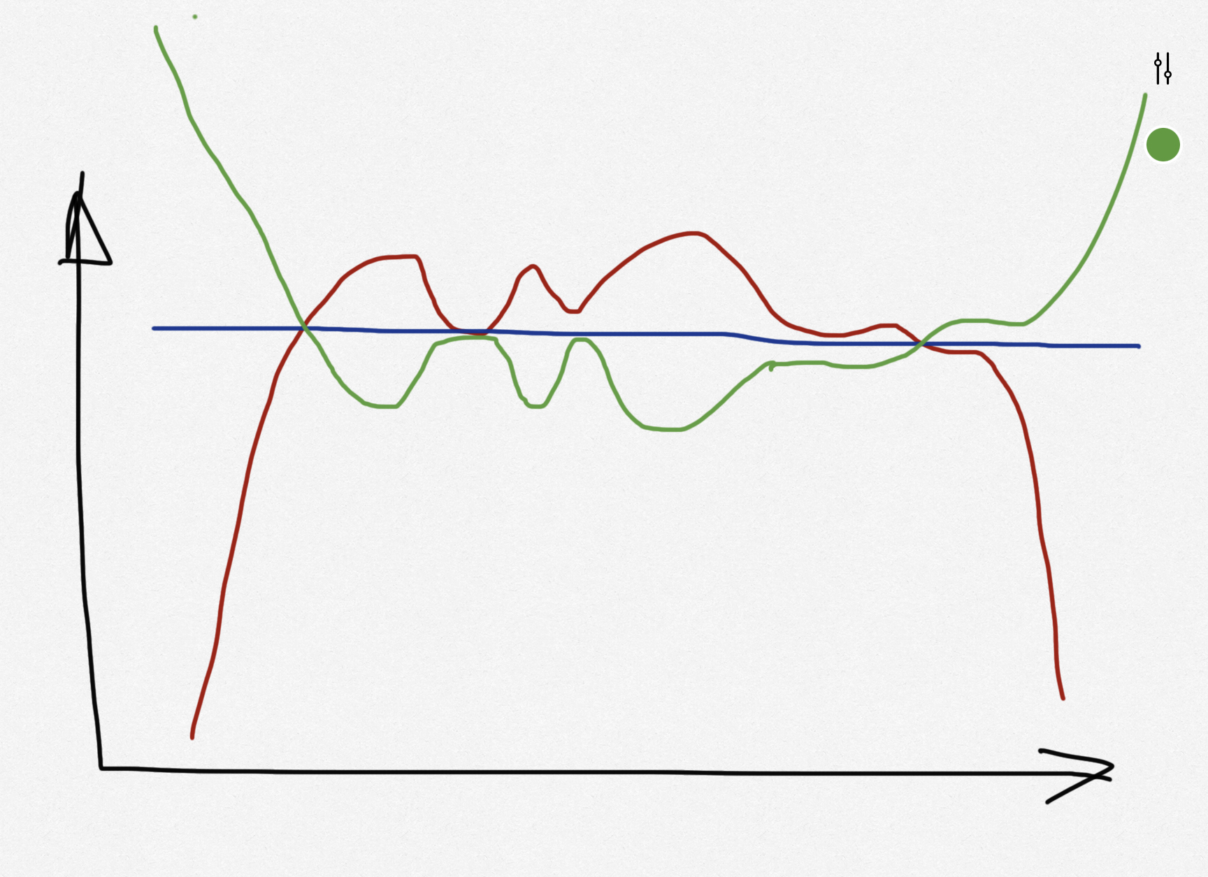

W zasadzie jest to to, co osobiscie od lat robie w programie, ktory stosuje na wlasny uzytek, czyli w Acourate
Ale metoda Serkana jest dostepna dla kazdego i to za darmo!
Czyli gdyby zrezygnowac z tych bardziej zaawansowanych krokow wymaganych przez korekcje fazy, mozna by ja totalnie skrocic i uproscic. Do ogarniecia przez kazdego Kowalskiego!

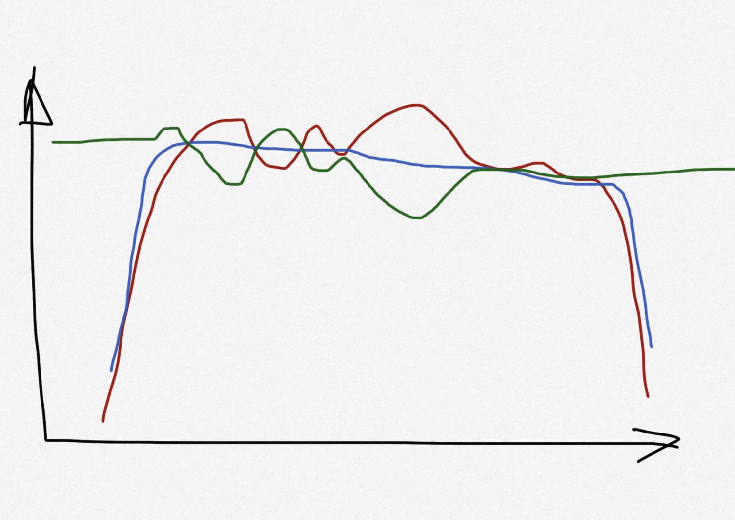

W uproszczeniu: all you need
1. Pomiar (czerwony)
2. House Curve (niebieski, dla uproszczenia wzialem prosta, pozioma linie)
3. Funkcje, ktore robi odbicie pomiaru wzgledem house curve (zielona)
4. Zapisanie odbicia jako plik filtrow WAV

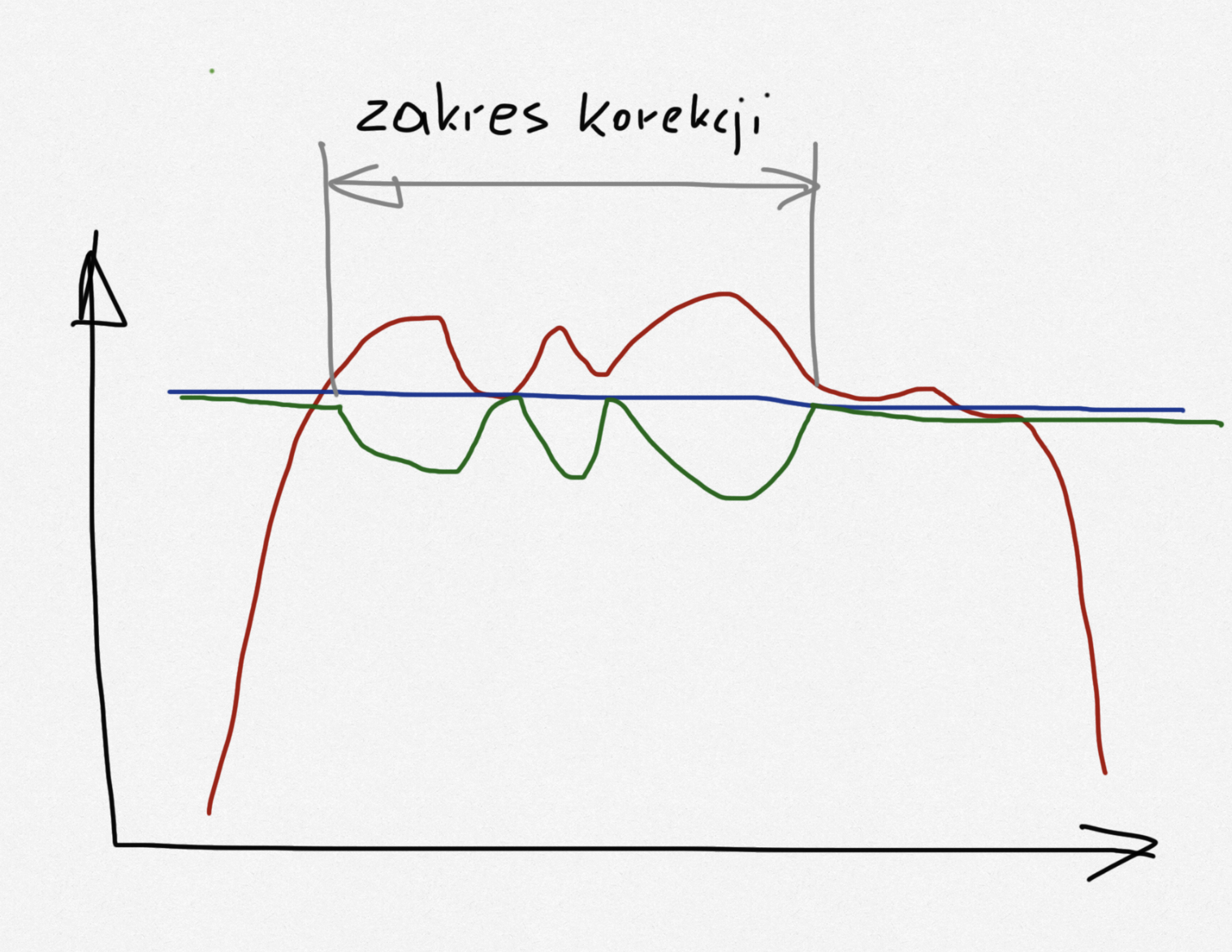

Oczywiscie, my nie chcemy „odbijac“ (czyli korygowac) calego pasma, tylko okreslony sensowny zakres. Po za tym zakresem, to tylko pozioma linia na poziomie 0dB
No i oczywiscie chcemy uzyc specyficzna House Curve
Ale to wszystko powinno byc max proste!
Mysle ze to wyprobuje

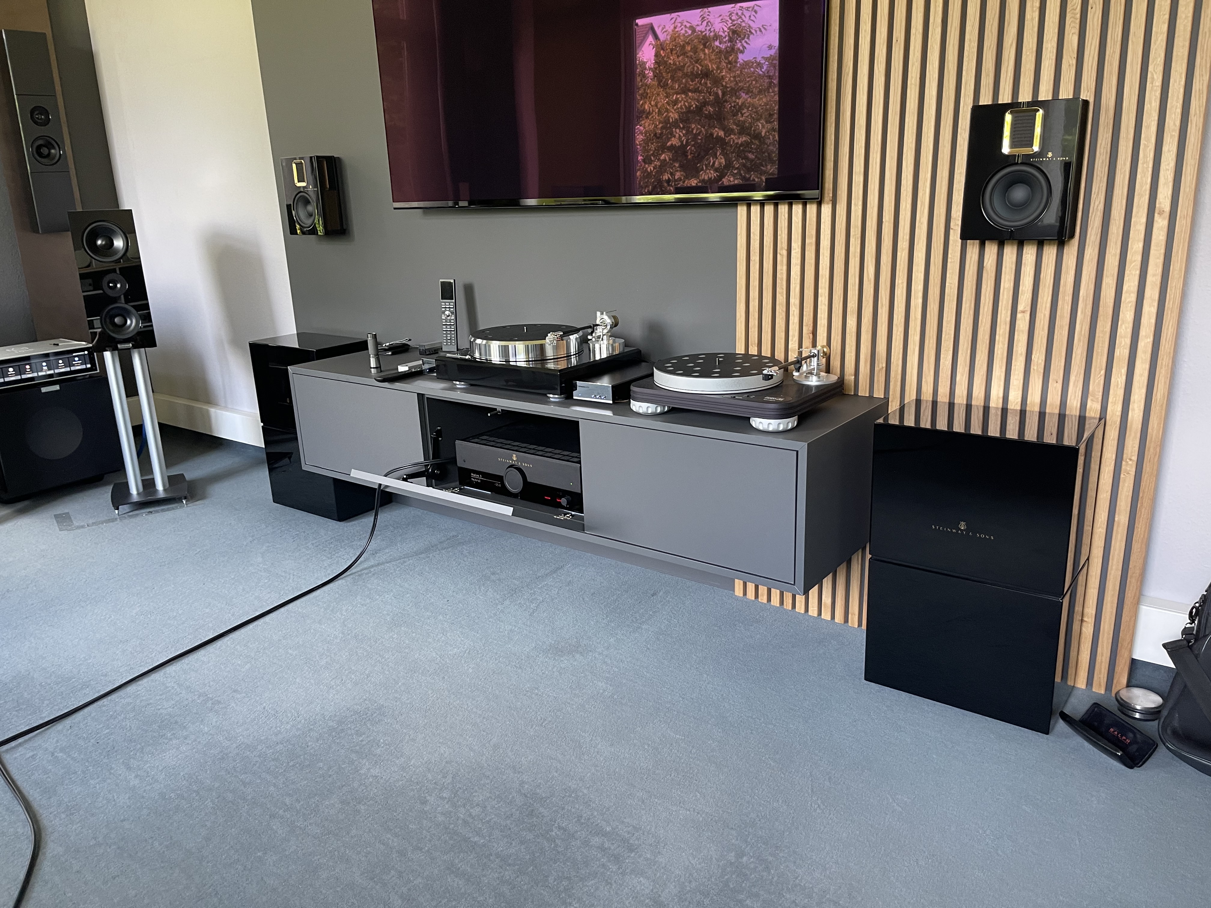

Dokladnie ten system wisi u nas w jednym z pomieszczen IMG_5429.thumb.jpg.267a7db09702116c34a8e5ee115c6682.jpg
Okolo 57.000€

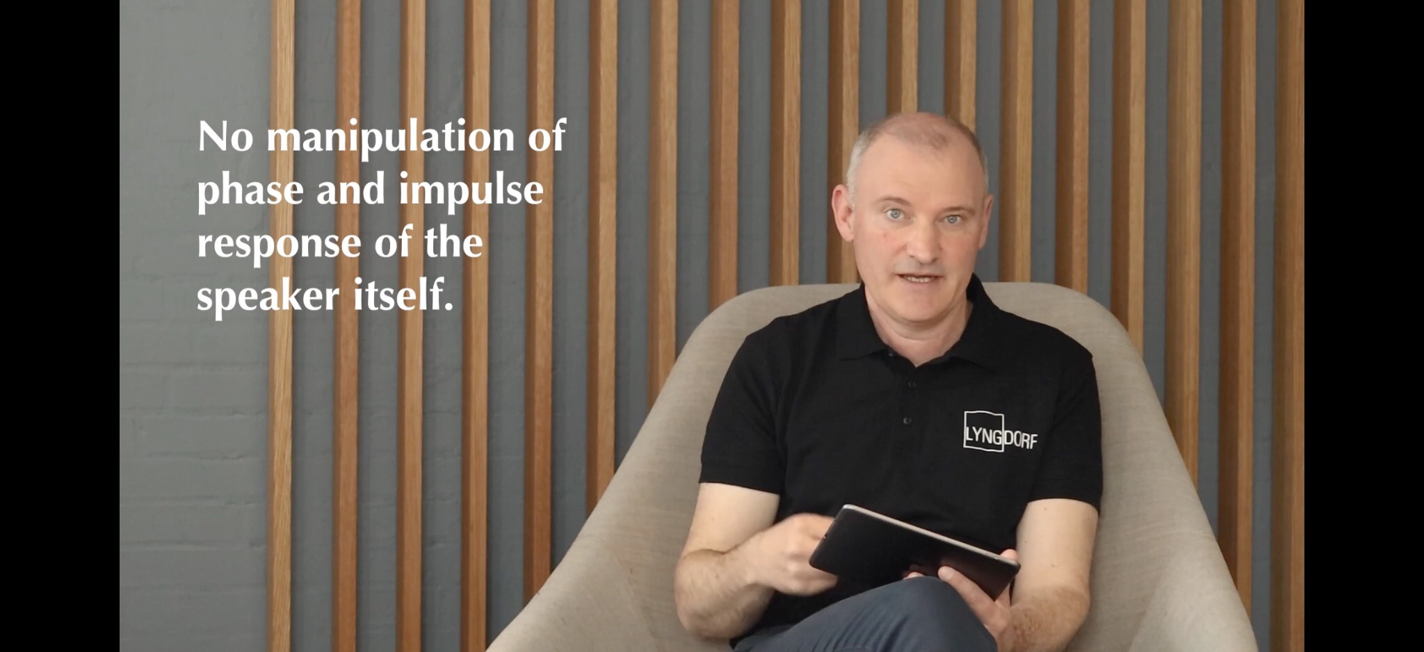

Gwoli uzupelnienia, to byl ten wywiad z youtube
Jedyne co koryguja to delays wynikajace z roznych odleglosci zestawow glosnikowych od sluchacza. Ale to sie odbywa w setupie

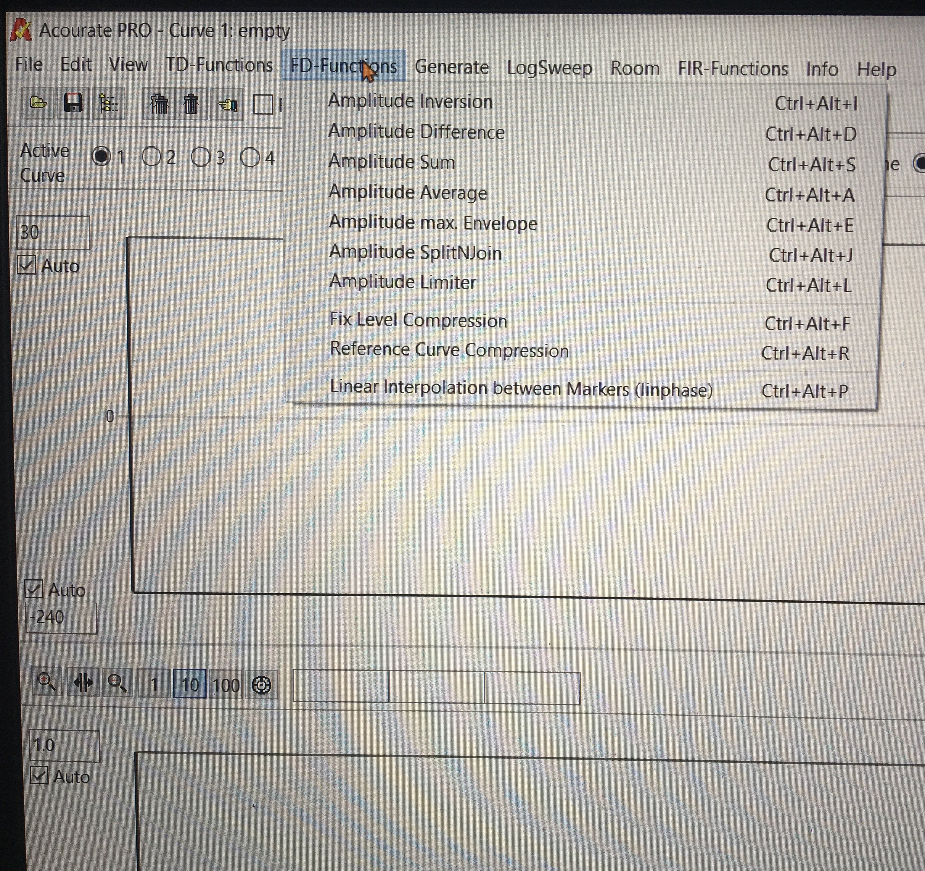

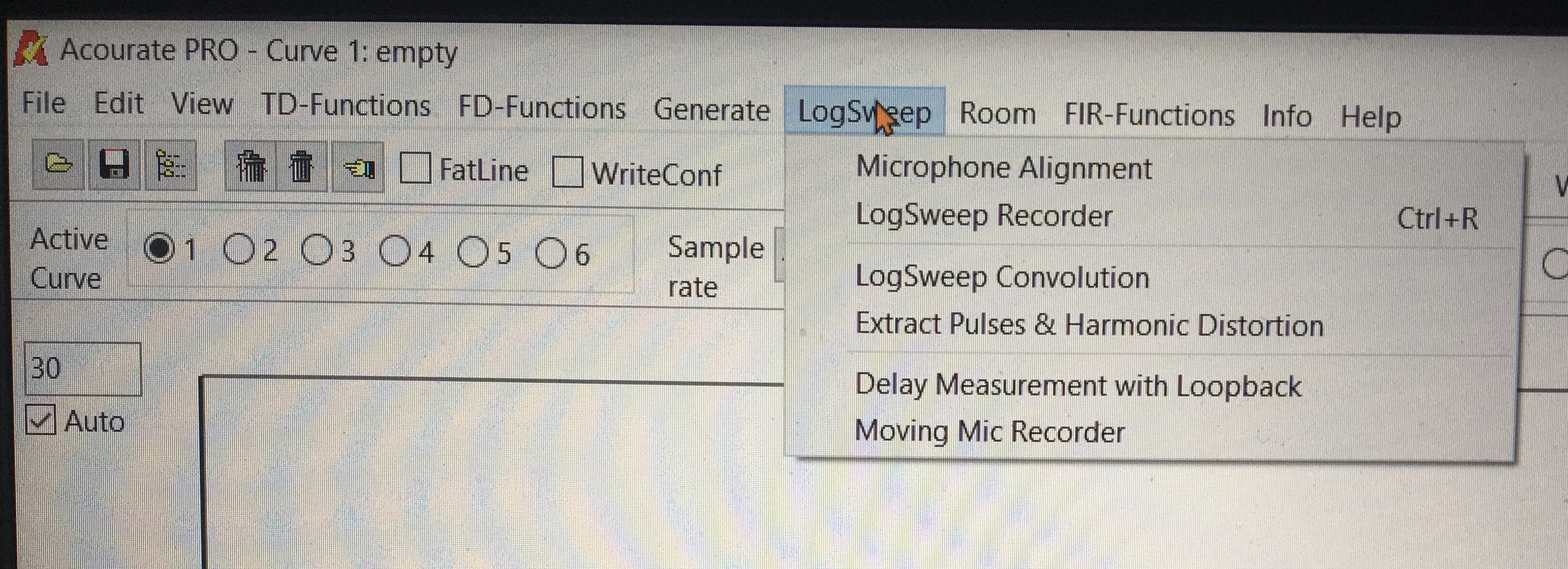

Kiedys to juz robilem w Acourate, ale na bazie pomiaru wzdluz osi miedzy zestawem a miejscem odsluchu a nie w oparciu o losowo rozrzucone punkty w pomieszczeniu
Robiłem to kiedyś z ciekawości, no fajnie i prosto to fakt, ale brak kroku excess phase w tym wszystkim. Zdaje się, że  moze to powodować ringing.
Tak, musze to sprawdzic, podobnie jak opcje sensownego usredniania pomiarow z kilku miejsc (z tego co zrozumialem, nowy REW ma nowa funkcje do trgo)

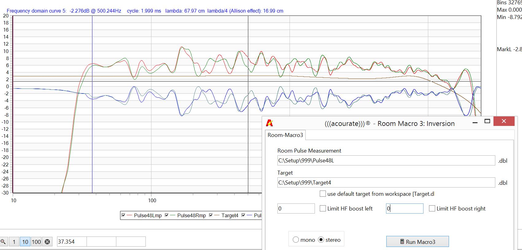

Filtr stworzony poprzez inwersje do ~200hz:

Niezaleznie czy korygowalem faze czy dodawalem prosty filtr, wolalem efekt z filtrem IIR a nie FIR z wav
Ja po wielu próbach się poddałem. Filtr można zrobić na wiele sposobów korygując tak by nie było preringingu ale nawet delikatne korekty ampli duszące rezonanse pomieszczenia odbierają coś z "życia" muzyki.
Osobiście tych filtrów metodą "inverse" nie polecam. Dobre są ale w ograniczonym paśmie. Powyżej pewnej f zmiany położenia punktu LP o centymetry powoduje, że cały zabieg o kant tyłka jest, a metoda jest jednopunktowa, gdzie autor wyrównuje położenie MIC do milimetrów. Bezsensowne trochę 😉
