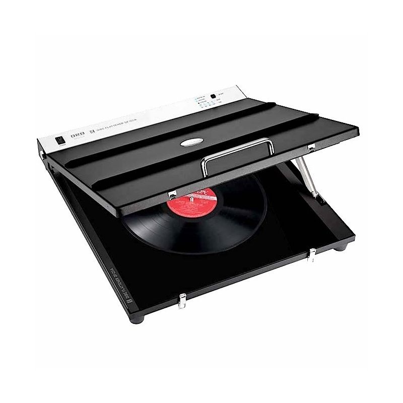

A tacy to nawet kiedyś sprzedawali los machinos do prostowania.
Myślę, że im wstyd do dziś.
Niezupełnie jestem przekonany, że im wstyd, bo zdaje się, że jeszcze niedawno widział na ich stronie usługę prostowania.

Najlepiej naprostowywali gitowcy. 😉
.Tu dyskusja dla cierpliwych nt. spłaszczacza
