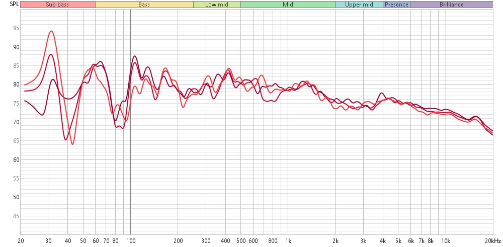

Przejdzmy do konkretow
Pomiary u znajomego/klienta
Male pomieszczenie 17m2
3 pomiary. Roznica odleglosci miedzy najblizszym i najdalszym to 1m
Czy na podstawie pomiarow (SPL) mozesz powiedziec,
ktory jest ktory?

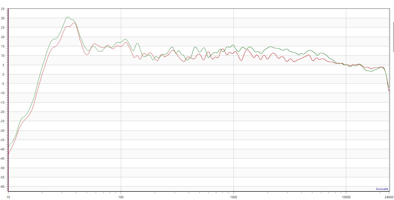

Ostatnie pomiary w moim living roomie
Srednio-wielki 45m2
Dwa setupy: 2m i 3,2m od gloosnika
Czy roznice w SPL sa adekwatne do roznicy odleglosci?

Cześć. @xajas to bardzo cenna  informacja od Ciebie, ponieważ wiedza ta pozwoli manewrować nam odległością by regulować sobie zapotrzebowanie lub  pewną redukcję / nadmiar subbasu.
Czy pomylę się ? ...... jeśli powiem, że najjaśniejszy czerwony wykres (od klienta gdzie są 3 wykresy)  to ten z podbiciem subbasu to przy ustawieniu na P3 = 3,60m (*wynik odbić i nałożenia się fali tyłu pomieszczenia, tym bardziej, że jest małe a więc więcej odbić  )
