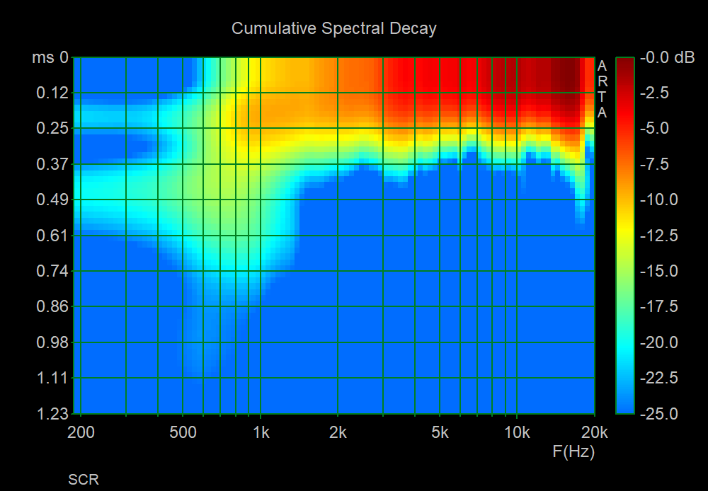

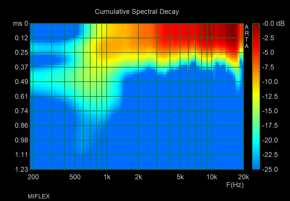

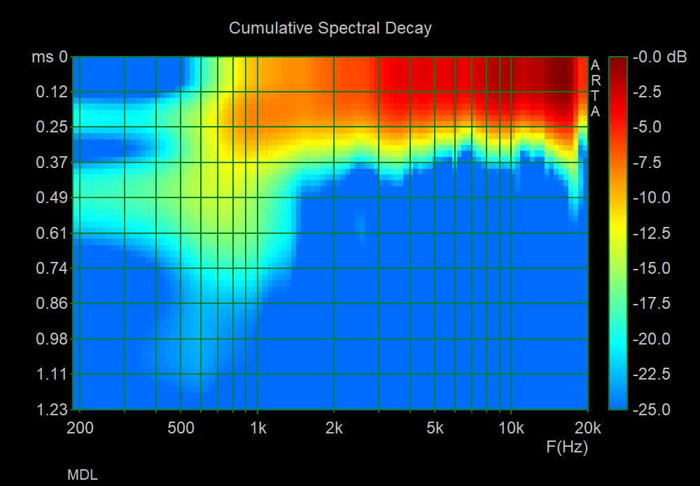

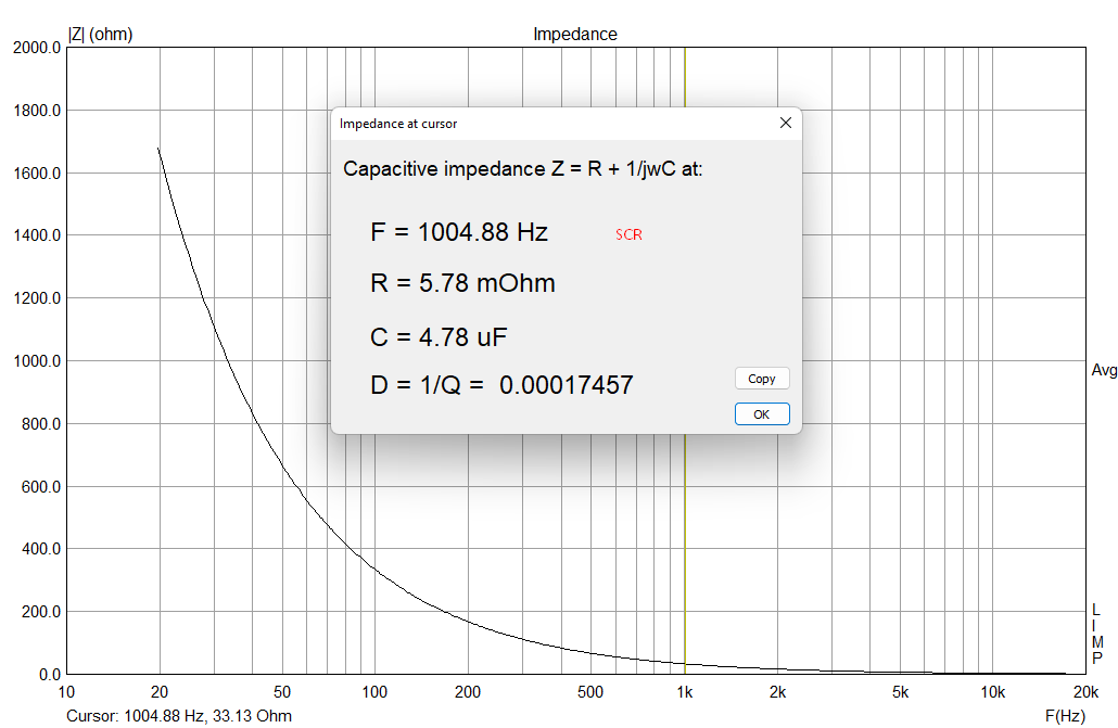

Kolejna paczka pomiarów. Tym razem pewnie znacznie ciekawsza od poprzednich. Testowane kondensatory to:
SCR SA
Miflex mkse z 1979 roku
elektrolit MDL
Do tych pomiarów użyłem innego mikrofonu pomiarowego, którego kalibracja kończy się na 20 kHz.

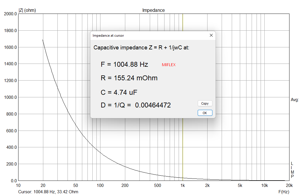

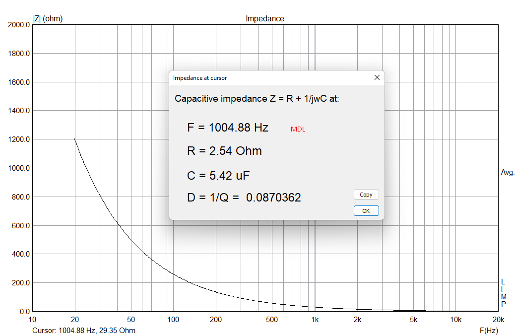

Pomiary pojemności:
I od razu rzuca się w oczy znaczna różnica pojemności miedzy MDL i reszta.

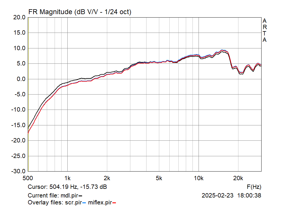

Pasmo przenoszenia:
SCR i Miflex właściwie identycznie, ale MDL już wyraźna różnica. Ucina górę i dodaje dołu (większa pojemność od deklarowanej).

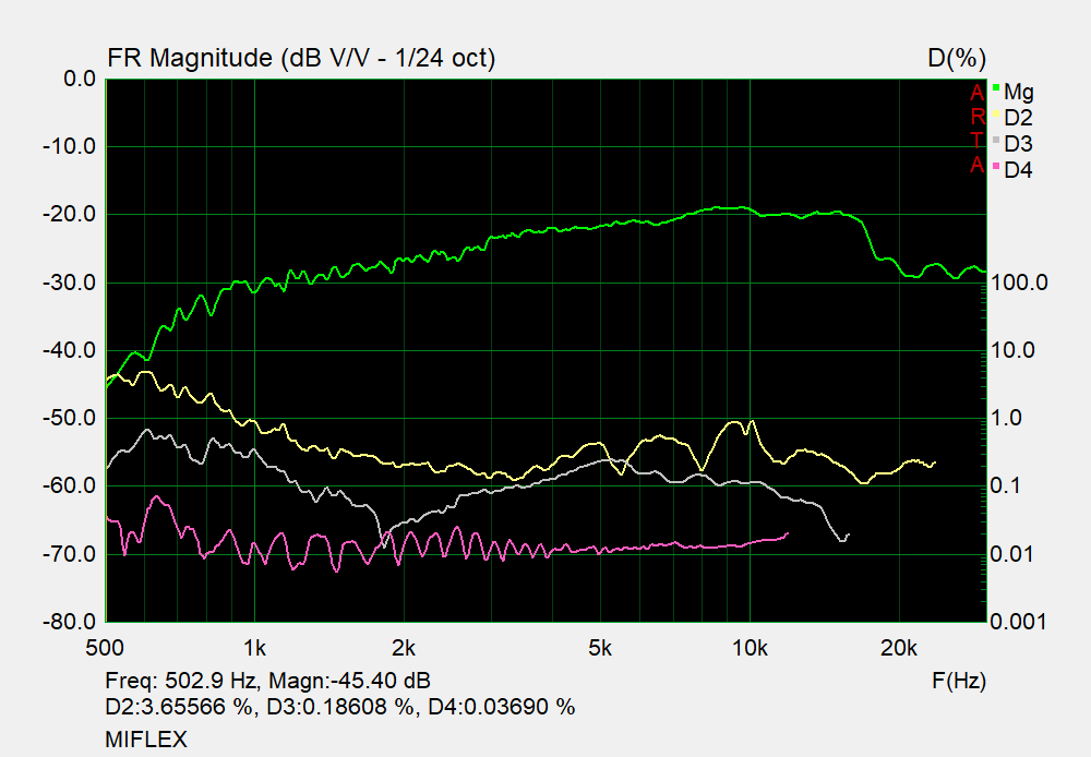

THD:
SCR i Miflex to sam, ale już MDL ma wyraźna zmianę trzeciej harmonicznej w okolicy 2 kHz. Również widoczna jest różnica w pasmie przenoszenia.
CSD:
Tym razem przedstawiłem CSD w formie sonogramu. SCR i Miflex identyczne, MDL z wyraźna różnica. Większa pojemność przepuszcza więcej informacji z dołu, ale w okolicy 2.5 kHz pojawia się niewiele ślad rezonansu.
Czy te różnice elektrolitu względem pozostałych kondensatorów mogą być słyszalne? Myślę, że tak. Póki nie pomierzy się takiego kondensatora trudno przewidzieć, jak duże będą to zmiany. Nie musi wiec dziwić sytuacja, w której po wymianie elektrolitów w zwrotnicy głośnikowej nie tylko słychać zmianę brzmienia, ale jest ona również całkowicie mierzalna w zakresie różnych parametrów akustycznych i elektrycznych.
